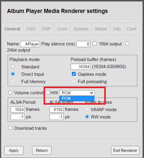

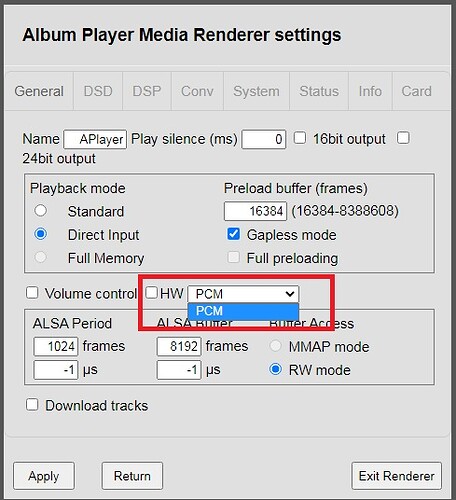

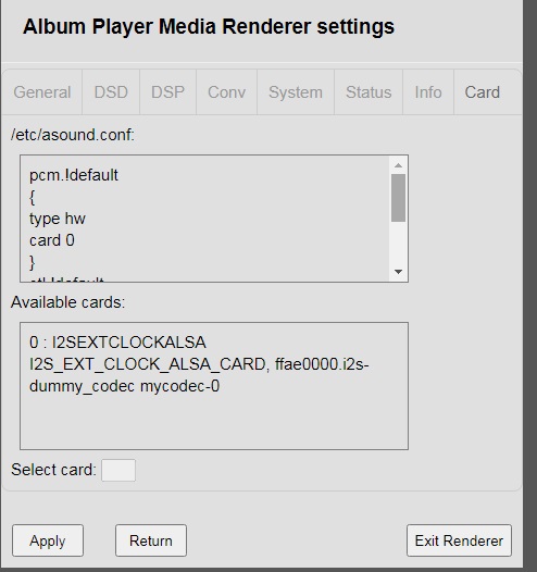

А что у Вас выбрано во вкладке Card? И какие ещё есть варианты в HW вкладки General? Оба вопроса по APrenderer.
все стандартно
только так

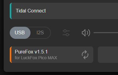

Интересно, вижу, многие пишут про версию 1.5.2
Но у меня почему то версия 1.5.1 и онлайн не обновляется.
Несколько дней подряд пробовал, делал авто обновление с перезагрузкой, и повторным обновлением.
Кэш браузера чистил, но всё равно отображается версия 1.5.1 у меня.
BBFOX, не Ultra у меня, если это важно.

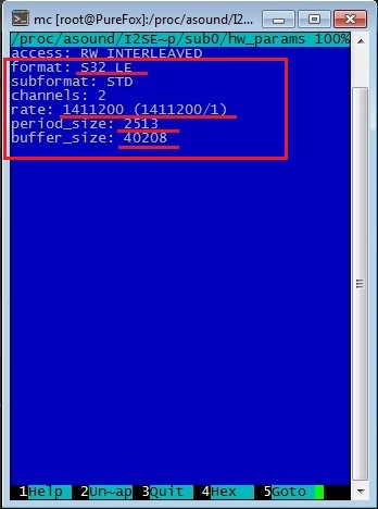

интересно что в свойствах такое при воспроизведении dsd :
через APrenderer
(S32_LE)
Через MPD
(DSD_U32_LE)

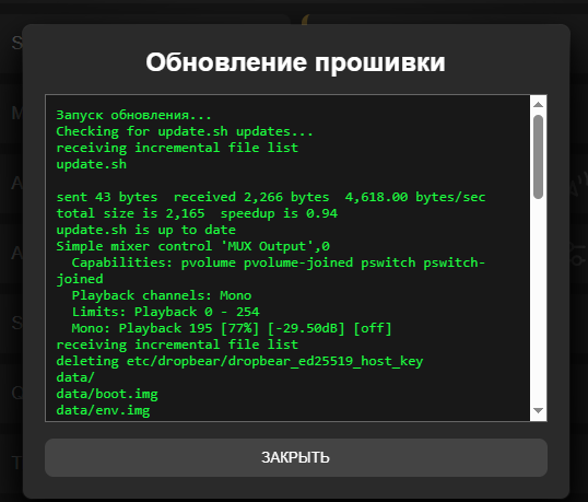

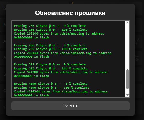

Что отображает лог обновления в web интерфейсе?

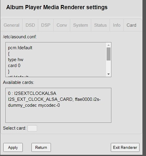

Да, я обратил на это внимание. Именно поэтому и спросил про то, что выбрано во вкладке Card. Похоже на то, что реально карта выбралась не верно. Отсюда и странные данные на скриншоте mc APrenderer.
на скрине
вот
/etc/asound.conf:
pcm.!default
type hw
card 0
ctl.!default
type hw
card 0
Available cards:
0 : I2SEXTCLOCKALSA
I2S_EXT_CLOCK_ALSA_CARD, ffae0000.i2s-dummy_codec mycodec-0
В логах всё чисто вроде как
Сейчас версия стала 1.5.2
Но вчера ещё, так же делал, и версия не обновлялась почему то.
А в логах было всё тоже самое.

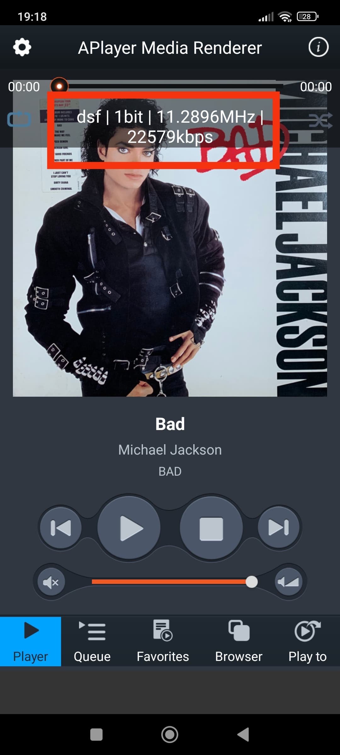

Судя по скриншоту, сервер отдаёт файл с расширением dsd.
aprenderer поймёт как формат DSD файлы с расширением DSF или DFF.
от перемены playback mode результат неизменен.
буду разбираться с сервером.
mpd при этом dsd воспроизводит нормально.
Значит, его декодер не опирается только на стандартное расширение файла как на идентификатор формата, но так поступает декодер FFmpeg, используемый в aprenderer.
Попробуйте сначала воспроизвести DSD файл с расширением DSF или DFF. И всё станет понятно.
так файл и так с расширением dsf
