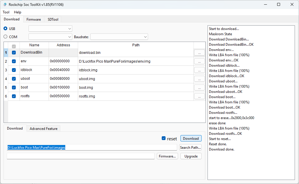

Через ТорБраузер нормально скачивается и он вроде не запрещен как КВН.
Как то так… с 1.6
На 1.2 прошился норм… какие-то проблемы?

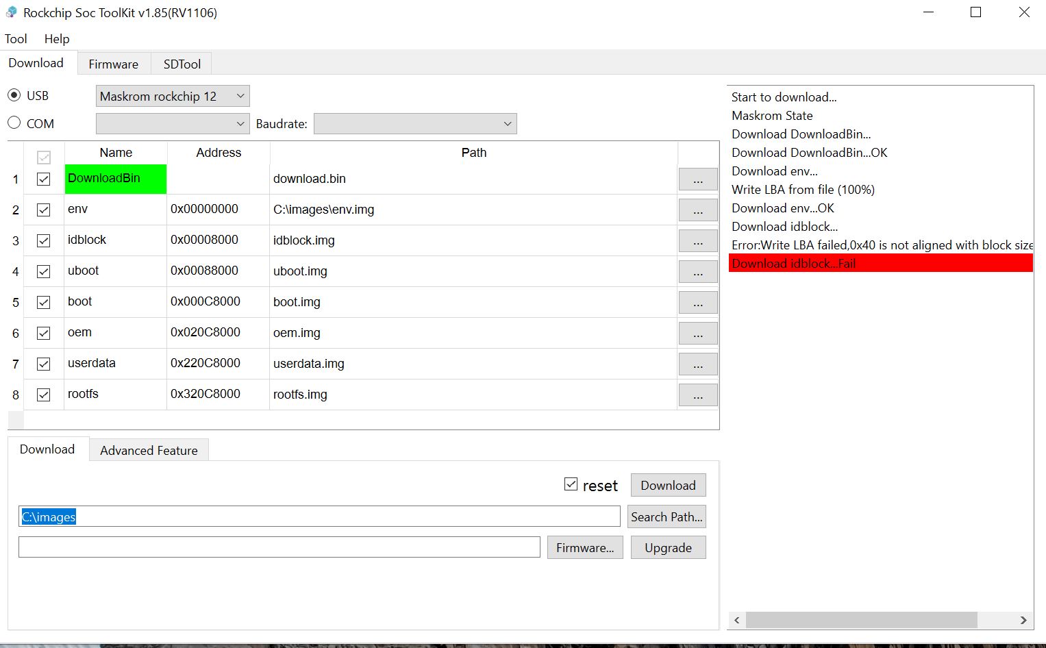

Может файл называется 1.6 MAX
Вчера такое было уже, писали здесь.

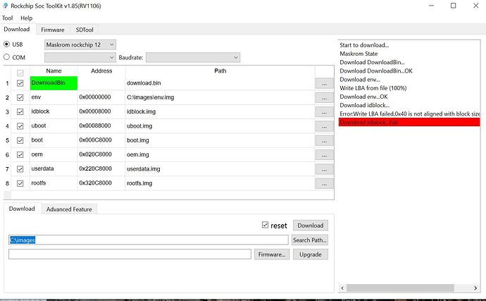

Ну и похоже на картинке, прошивка нужна для ULTRA.
В общем, не верно сделано, поэтому и ошибка.
Нужно внимательно всё сделать, и тогда всё получиться.
Вы не тот файл скачали
Да вроде нормально шьется МАХ
Судя по Вашему скрину - два лишних файла в папке у Вас.
Там ещё пара ошибок на картинке выше есть.
Прошивается без проблем
Спасибо Всем! Был не внимателен… Всё отлично работает!
