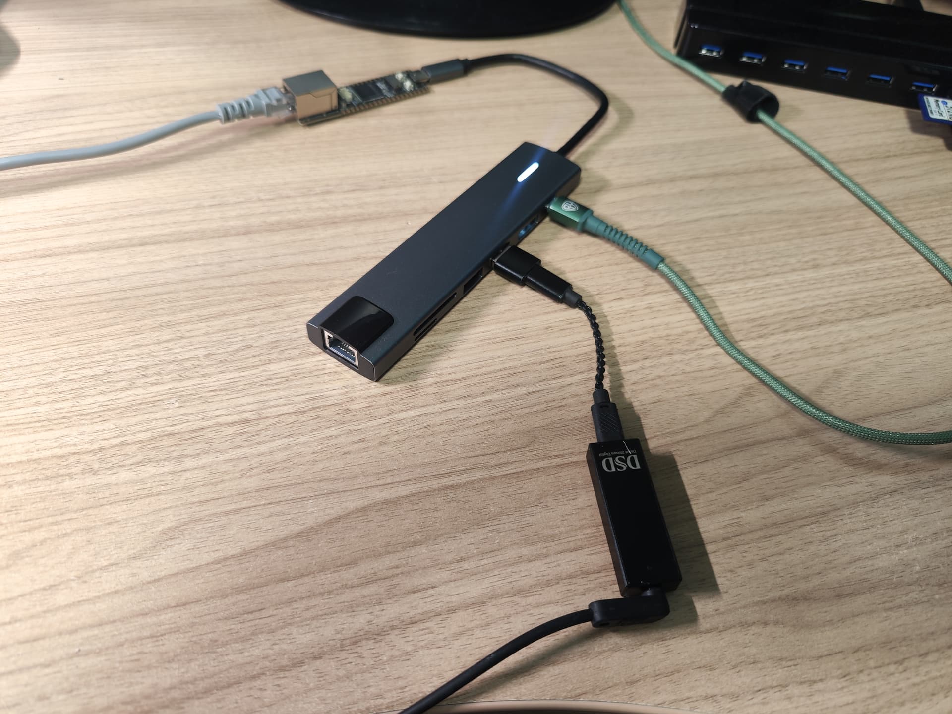

Да пока особо нечего, через внешний LAN видится в сети, но не работает Web морда и звука нет. Так на перспективу если заработает NAA 5.3 версии, возможно заработает несколько USB ЦАП как единое многоканальное устройство…

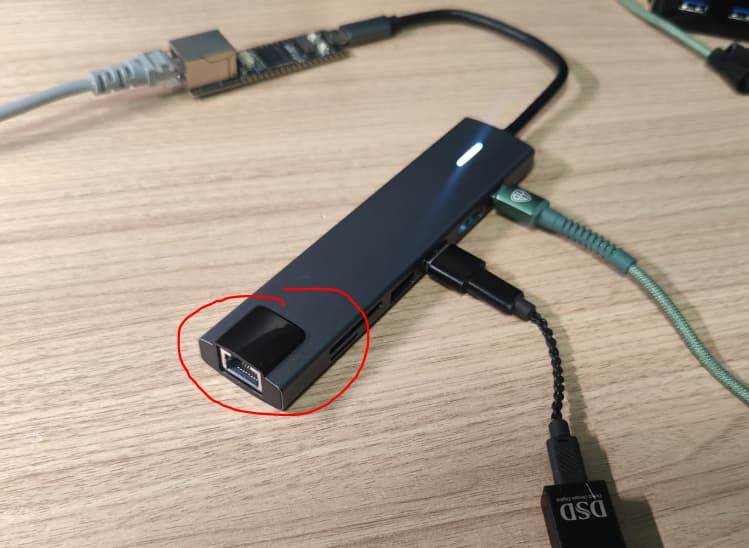

Что такое “внешний LAN”?
И ваще не должен - функция сетевого адаптера на USB отключена))
А зачем?)) Если есть аргументы, то можно включить…

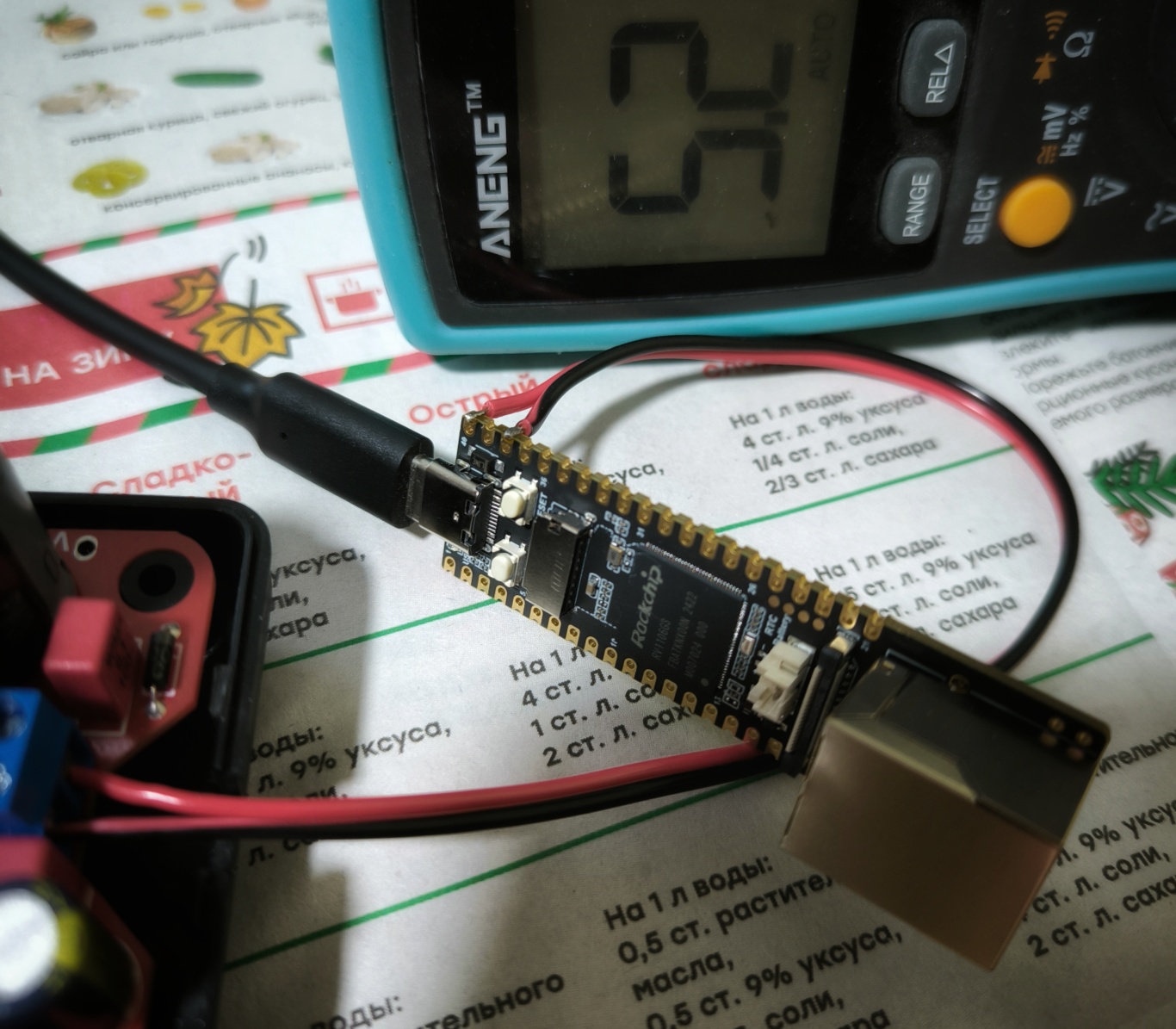

На 40-ю ногу питание подал. На защитном диоде, который как верно отметили между Vsys и Vbus падает 0,4 вольта почти.
Езернетовский шнурок так и не нашел, поэтому пока так.

Этот диод нужен для того, чтобы поданные на 39 ногу 5 вольт специально для цапа не перли в общее питание.
Чтобы запитать ВМЕСТЕ , нужно соединить 39-40 пины
ЦАПик у меня от юсб питается, он заведется, на фото замер напряжения на юсб кабеле.
Не нужно. Достаточно на 40-ю ногу одного провода.
… Делайте, как считает нужным - у меня Ксинг не завелся, пока я не соединил ножки.

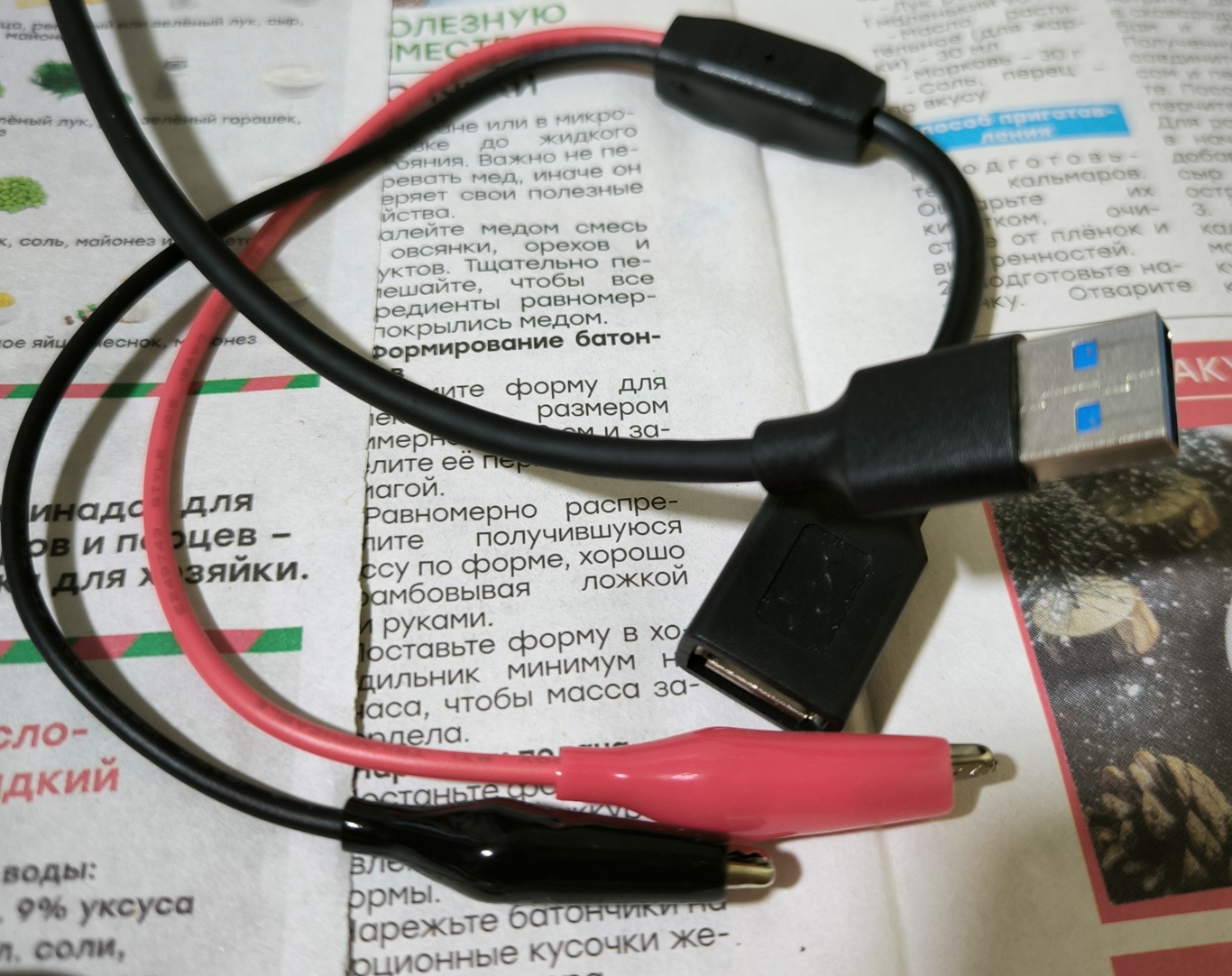

Вы написали, что на мультиметре напряжение на USB кабеле…
Беру в руки USB кабель, втыкаю обоими концами куда положено и начинаю искать - ГДЕ ЗАМЕРИТЬ НАПРЯЖЕНИЕ НА USB КАБЕЛЕ???
Увы… Негде…
Так что это за напряжение?
У меня из комплекта юсб-тестера два хвоста с крокодилами. На них и измерил.
