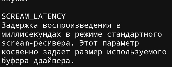

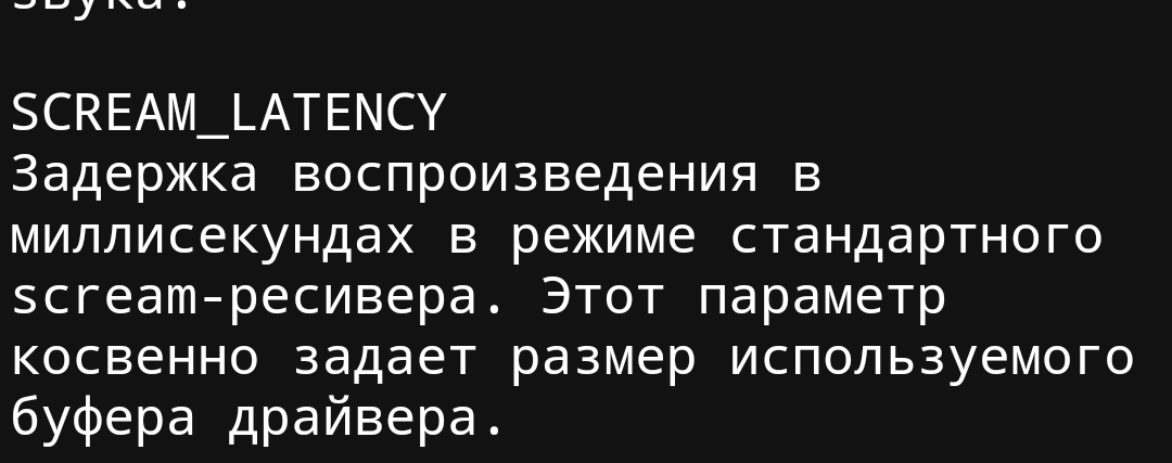

Обнаружил, что если в настройках Scream установить битрейт 192 вместо 44.1, то задержка существенно меньше…
Файл config.txt
AP_MODE=1 TCP_MODE=0 MMAP_MODE=1 ALSA_PERIOD_FRAMES=1024 ALSA_BUFFER_FRAMES=32768 ALSA_PERIOD_TIME=-1 ALSA_BUFFER_TIME=-1 PRELOAD_BUFFER_FRAMES=100000 SCREAM_LATENCY=200
Для минимизации задержки надо сделать
PRELOAD_BUFFER_FRAMES=0
Если ещё меньше, добавить
ALSA_BUFFER_FRAMES=8192
