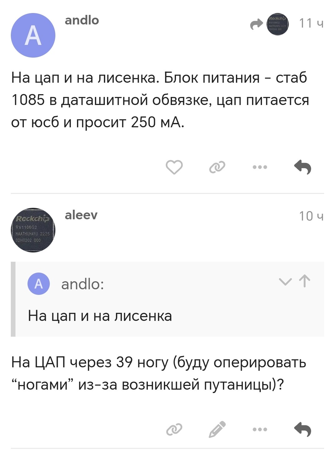

На цап и на лисенка. Блок питания - стаб 1085 в даташитной обвязке, цап питается от юсб и просит 250 мА.
На ЦАП через 39 ногу (буду оперировать “ногами” из-за возникшей путаницы)?
