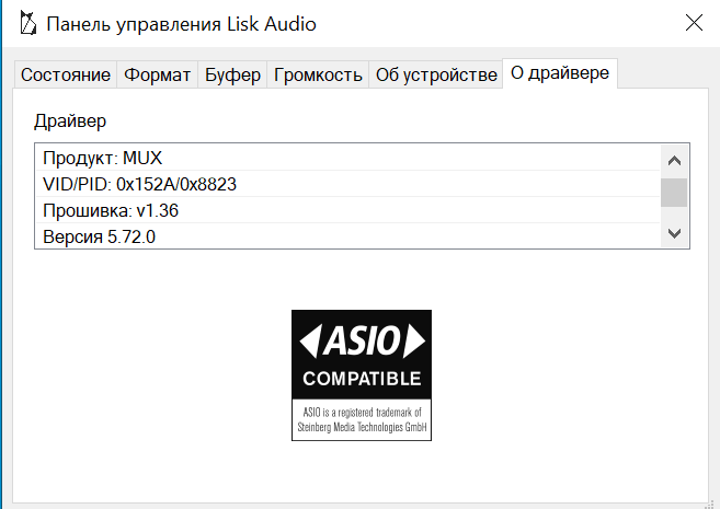

А где вы это видели в Pure?
По лисе тыкал ослом.
В какой версии прошивки?
Прошу прощения))
Я наконец понял о чем вы..

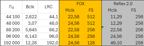

Да, я про это:
Предположу, что аманероподобные + - как Reflex работают.
Т.е. на выходе на ЦАП pll, а не сигнал генераторов, как в случае с FOX,
Ну это же ИМБА, разве нет?
Когда Лакфокс работает в режиме PLL, у него из 24МГц штатного генератора с помощью PLL формируется сначала повышенная, частота (около 1ГГц) подобранная так, что если сетка 48, то эта частота нацело делится до 49152000, а для 44.1 - до 45158400. И именно эти частоты (в зависимости от сетки) выходят наружу на пин мастерклока. Для формирования BCK и LRCK используются программируемые делители (тупая логика) на 2,4, 8 и 16 - результат это внутренний мастер-клок.
В случае внешних генераторов их частота “замещает” в вышеописанной иерархии 45*** или 49***, а дальше также, как и выше - делители.
Как-то так))
Xing u30 немного иначе - у него можно задавать мастер-клок в зависимости от ЧД. В некоторых пределах))
