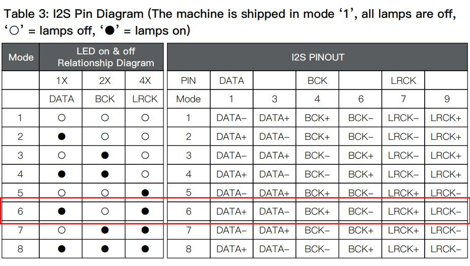

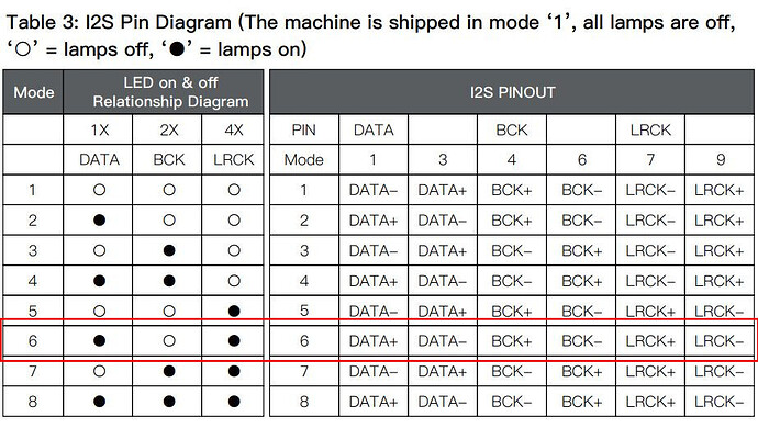

У меня макс подключён к плате i2s, далее в цап denafrips. У него есть возможность выбора комбинаций:
И в каждой звук разный: где-то моно, где-то псевдостерео какой-то, наиболее адекватный на картинке обведён, есть пару других вариантов, тоже нормальных, но с разной сценой по ширине. Инструменты прямо смещаются по стереокартине.
Не могу понять, что это. Есть левый канал, есть правый. Всё. Зачем и как это смешивается в i2s?

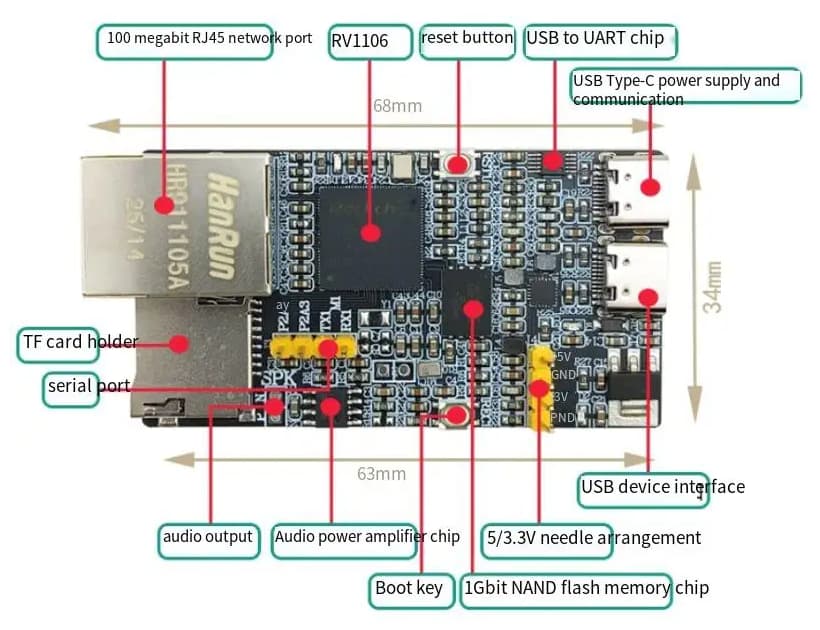

Любой Luxfox Pico под USB использование имеет один серьезный изъян: отвратительный разъем Type С с помойки
В иделе нужно менять на качественный или вовсе переводить на Type A или B
и тем не менее глаз радует наличие более интересной “обвязки” проца и переферии. пригляжусь к этой реализации пока еще дороже не стала)
