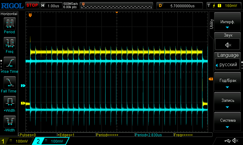

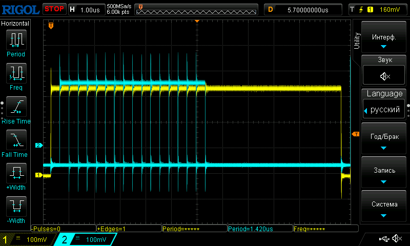

Купил Лисенка, прошил. Пока только посмотрел осциллом. Понравилось что вывод заработал сразу, без танцев с бубном. Спасибо Владимиру и Павлу за прошивку!
Всплыли два нюанса:
  1. Нет вывода по I2S в Left-justified. А значит нет и 32-х битного вывода, поскольку он возможен только в LJ.
  2. Нет софтовой регулировки громкости в Roon. Да, выше обсуждали что в Roon Raat при включении регулировки громкости не возможен native DSD, но все же хотелось бы иметь возможность выбора DSD или РГ (про битпефект я все прекрасно понимаю, но -10…-15дБ ослабления с современным ЦАП ничего не испортят.
Может можно поправить эти моменты в следующей версии прошивки или через ssh?
  1. Вот совсем не значит! Вывод всегда 32 битный.
  2. Регулировка громкости для PCM реализована на уровне драйвера I2S, и она прекрасно работает. Что вы имеете в виду не понимаю.
Насколько я понял имеется в виду “сжатый” кадр - не 64, а 32 бита для 16 битных данных в LJ.
В теории можно сделать - но надо делать))
Вывод сделан в Philips I2S (со сдвигом на период битклока) и работает не корректно. Проблема вот в чем. Про выводе без dsp обработки все нормально. При включении любой обработки данные действительно становятся 32-х битными, при этом младший бит залезает в соседний канал на место старшего бита. Т.е. как будто это Left-justified, но L/RCLK не на своём месте, а сдвинут на бит влево. Если цап сконфигурирован на прием Philips I2S, то младший бит просто проигнорируется, а если на Left-justified, то будет сильный треск.
