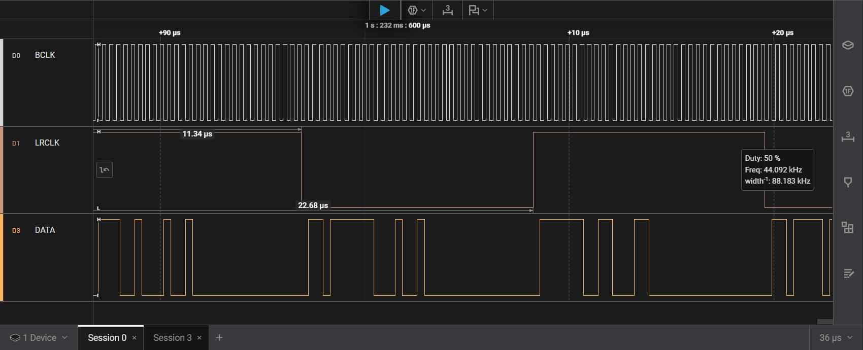

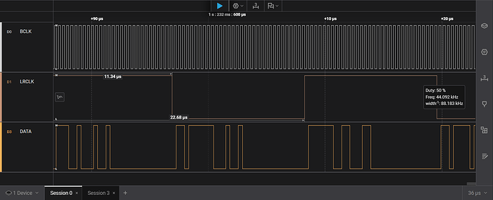

Я уже на чемоданах… Но замер сделал 44.1 16bit:
Это PureFox
Это Xingcore U30

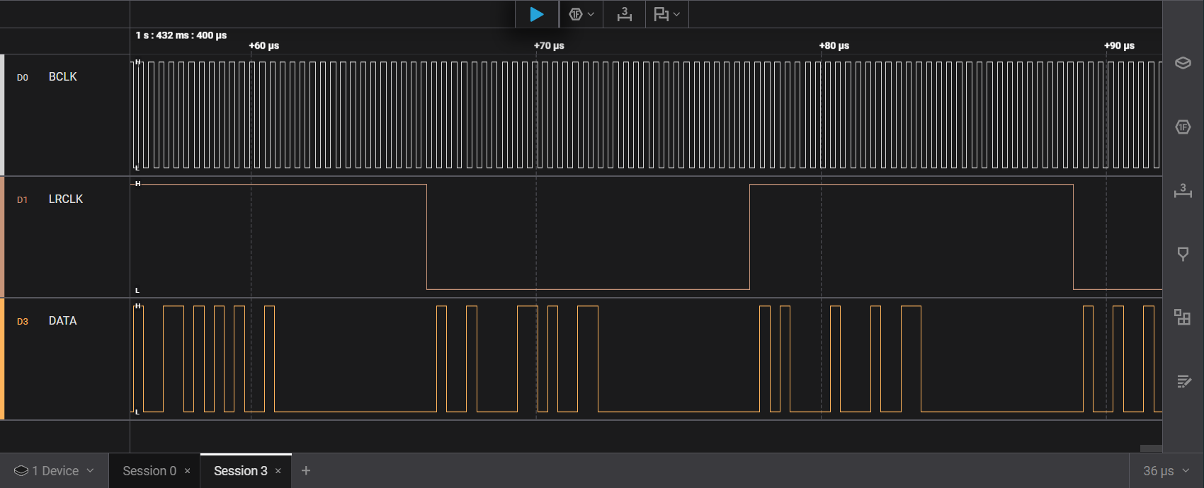

Но это на новой версии с ядром 6.1.

При выводе в 16-ти или 24-х битах все работает корректно.
Проблема возникает при выводе 32-х бит, т.е. когда в плеере включена какая то обработка, например апсемплинг и в настройках плеера не задано ограничение в 24 бита.
В формате Philips I2S после перепада L/RCLK один период битклока должен быть пустой, во второй период битклока передается MSB так далее. Всего влезает 31бит. Для младшего (32-го) бита просто нет места. И сейчас этот 32-й бит оказывается в первом периоде битклока другого канала, там где должна быть пустота.
По сути это ни на что не влияет, ЦАП просто проигнорирует 32-бит. Но что бы все было по феншую хорошо бы сделать возможность вывода в Left-justified.

Первый период просто не не должен учитывается в стандартном I2S.
Я и написал “по сути это ни на что не влияет”. Разве что вывод становится 31-но битным, а не 32-х.

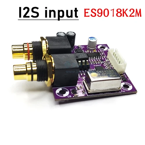

Есть две платы одна luckfox pico max с прошивкой PureFox и плата ES9018K2M Decode Board HiFi DAC как правильно их соединить ? не пойму вроде на фоксе есть выход i2s а на цапе есть вход но не пойму как правильно запаять между собой .
Приложите фотографию печатной платы Сабры со стороны пинов.
