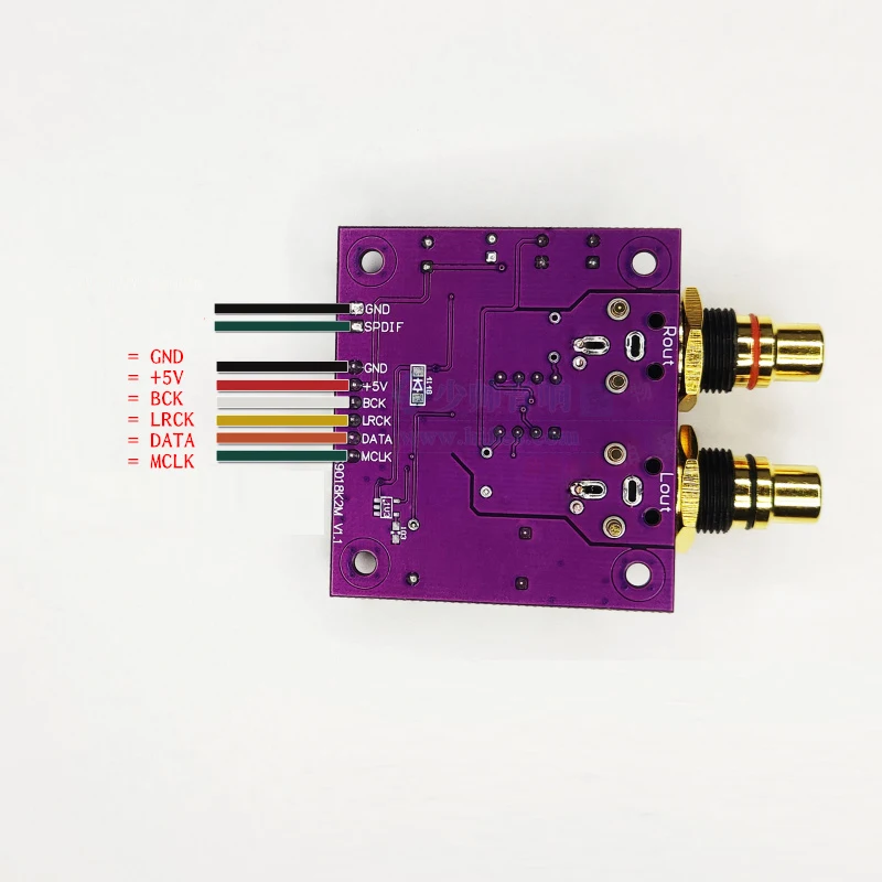

Вот так выглядит подключал аманерку пашет а лис не хочет

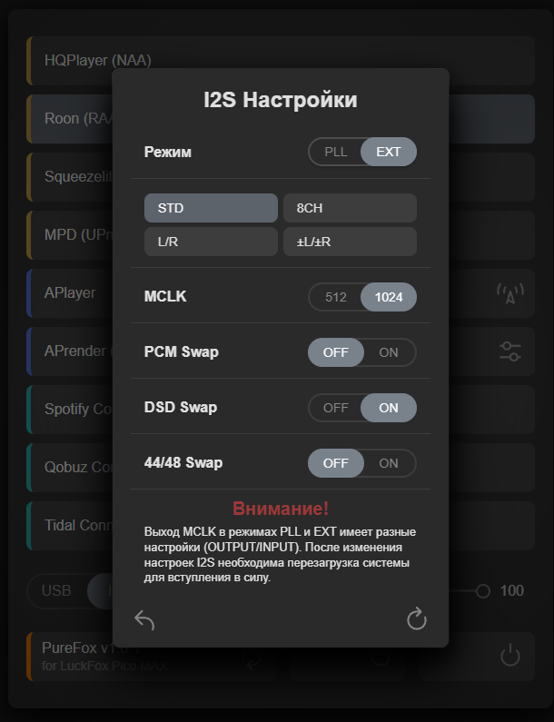

Можно попробовать мастерклок отключить.
И вдогонку - 5 вольт откуда берете на картинке?
питание внешнее от бп 5 вольт , как отключать мастер клок не знаю , запустился но играет быстро попробовал переключать настройки не помогает либо быстро играет либо молчит (
Попробуйте контент с разными частотами дискретизации.
В каком режиме работает i2s на Лакфоксе? Покажите.
До этого не запускался… После его запустился?
Только так играет но быстро ,частоты пробовал в roon менять не помогает .
Попробуйте в интерфейсе MCLK переключить на 512 и перезагрузить Лакфокс.
Так тоже пробовал еще быстрей треки проматывает )
Так вроде клок у Cабры свой, внешний не нужен, его не включать, да и переключить Лиса в PLL?
Если переключить молчит ( может я не правильно провода припаял правда не сфоткал как было , может подскажите какие куда припаять ?
Т.е. вы подключали Лакфокс, как источник мастерклока к пину на который из сябры прет другой мастерклок…? УмнО!))
Попробуйте Лакфокс переключить в PLL и отпаять MCLK вообще.
Попроуйте соединить землю и три сигнала 24, 25, 29 в соответствии с надписимя, мастерклок не включайте, Лиса переведите в PLL
Так сейчас припаяю провода на место только .
Запел без mckl а dsd один канал только .
DSD не заработает полноценно - нужен мультиплексор., который вместо LRCK подает второй канал DSD. Так что у вас либо PCM, либо DSD
Понял спасибо большое , теперь спаяю нормально и послушаю а так и Roon видит и hqplayer , поет хорошо :ok_hand:
