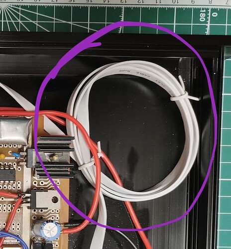

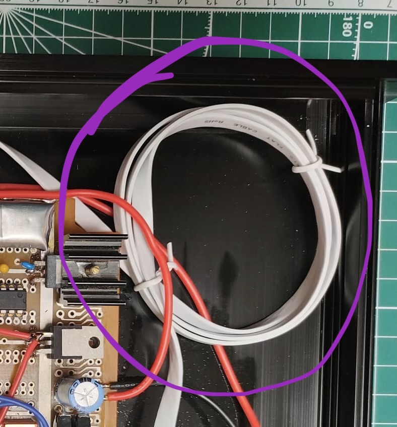

замечательная индуктивная “развязка” - фильтр вч. ))
Раньше сборщики компов очень любили sata кабели в пружинку-спиральку свивать и нормально все было, ни одного байта не терялось.

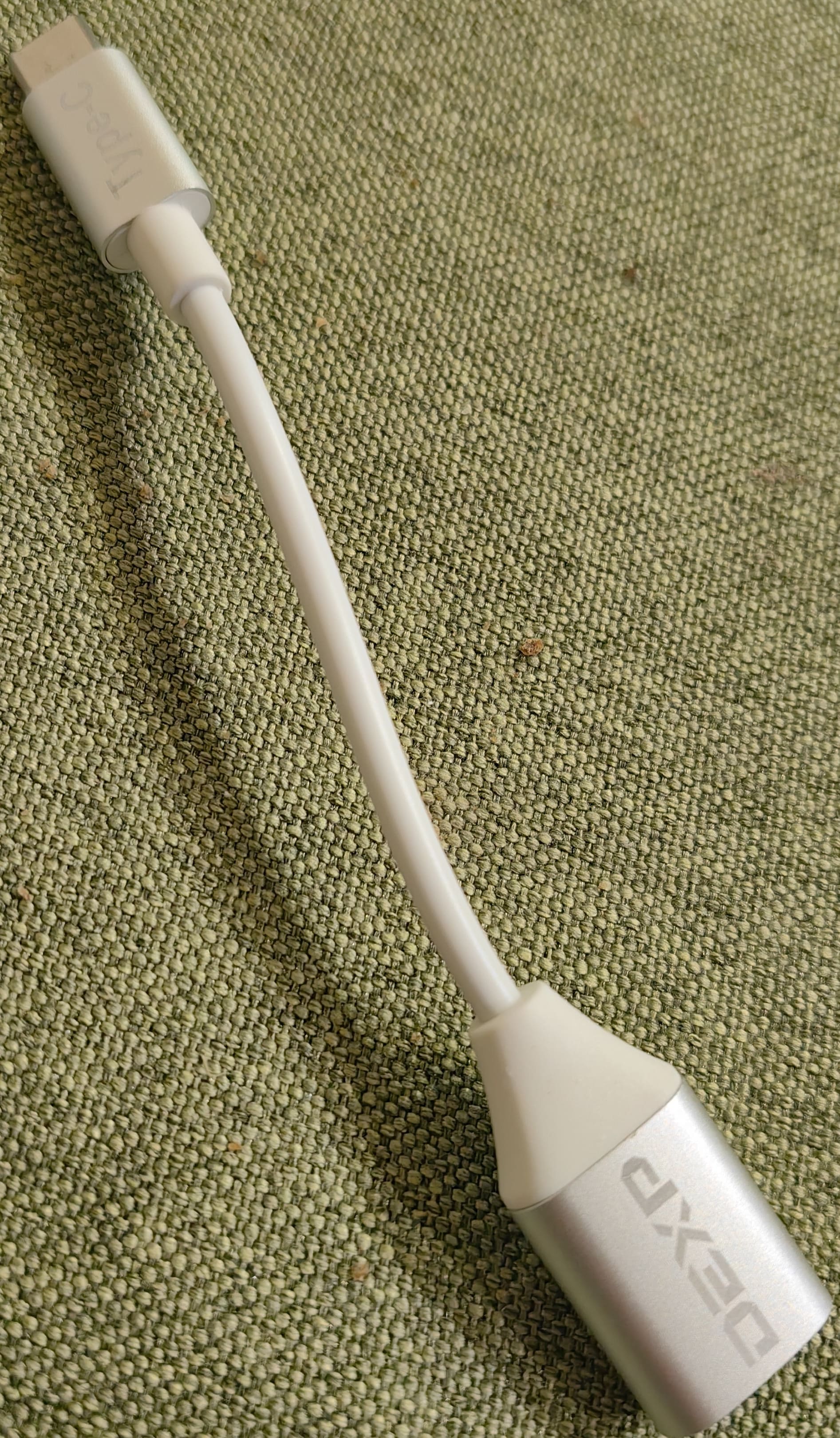

Максим, не пробовали с Макса вывести юсб с тестпойнтов, которые под штатным туре-С на плате расположены? Электроника она наука о контактах все же, а к тестпойнтам можно подпаяться, да и юсб у Макса “капризный” (почему в кавычках, потому что у меня никаких проблем с ним нет ни на 1,5 метра ни на 0,5 метра кабелях юсб).
Байты сверялись, все посчитано. ) С помехами другой вопрос.
а для аудиолюбителей еще и о проводниках ))
Не зря же:
Нет, но можно по идее. Но ко мне едет ббфокс уже, так что в принципе то надобности нет.
