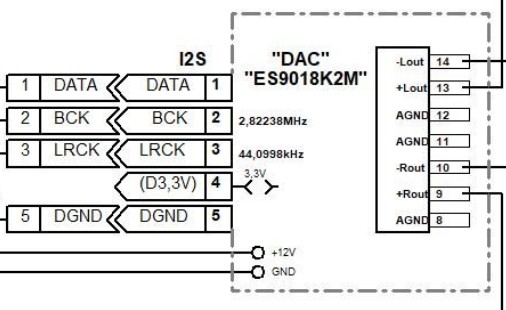

Я понимаю занятость разработчиков. Может кто то популярно объяснить куда подключить контакты ES9018K2M - BCK,LRCK?
Именно так и сделал. Едет. Благодарю!
Из Китая устанешь ждать
BCK-пин 24 “Лисы”.LRCK-пин 25. DATA-пин 29.
Здесь обсуждали…
У вас поиск не работает?
Спасибо! Но мне лучше пока ткнуть конкретно, а уж потом как заработает - буду эти бигуди раскручивать

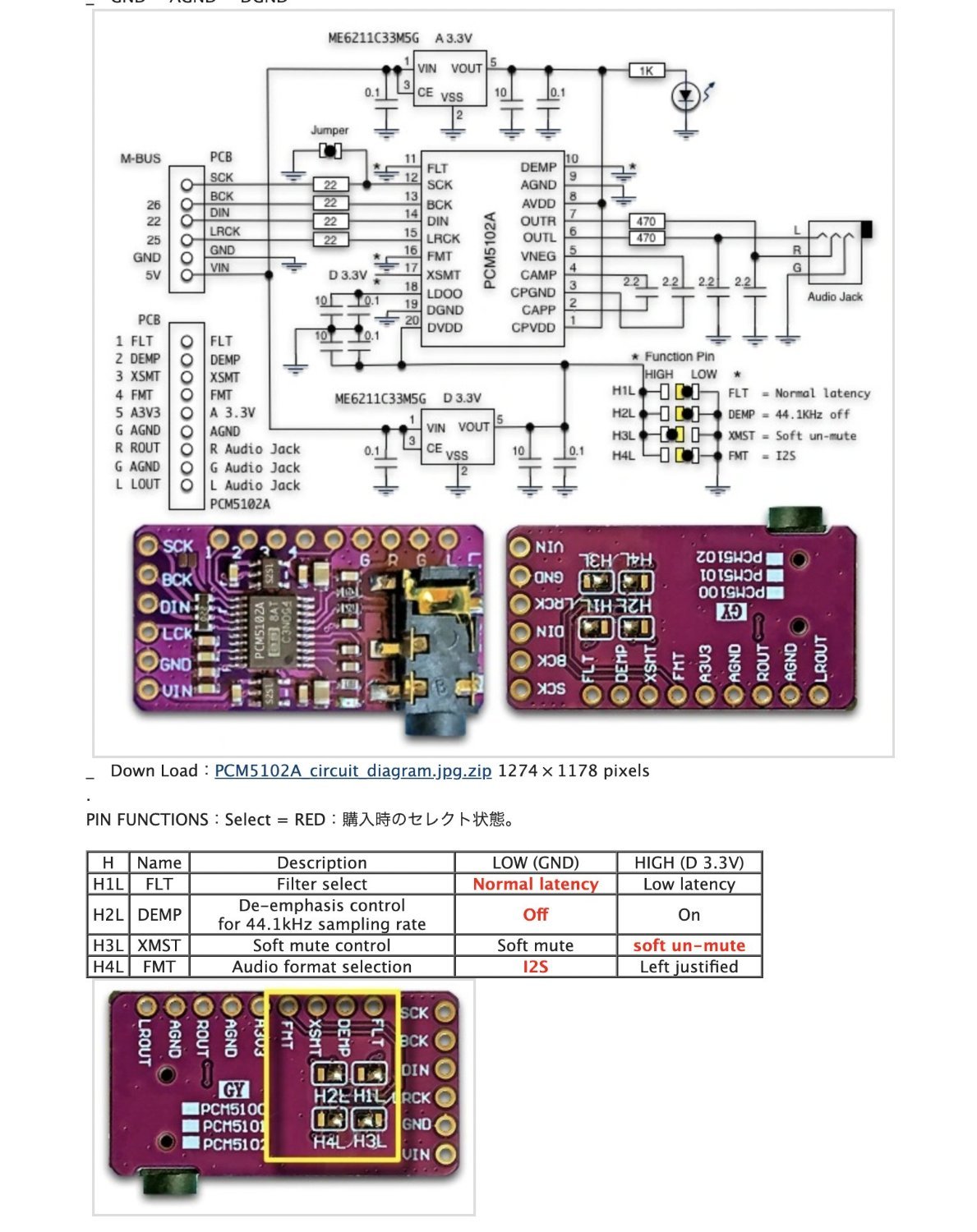

Пока ES9018 едет, нашлась в тумбочке супербюджетная РСМ5102 для проверки.
А здесь куда и какие перемычки запаять?
Заранее благодарю!
Придется все-таки “бигуди раскручивать”))

Камрады! Не сочтите за труд, помогите подключить РСМ5102. Я думаю что не я один еще обратится за помощью
