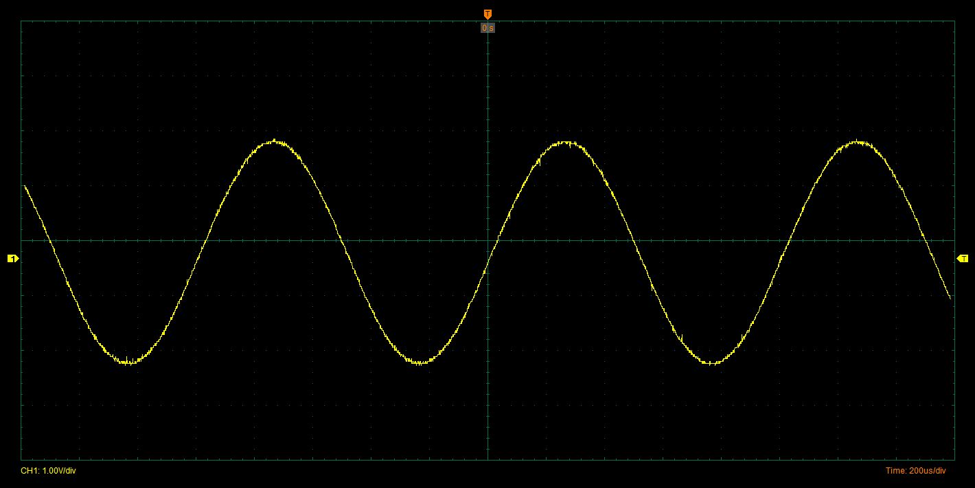

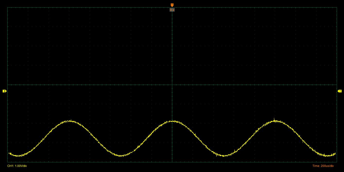

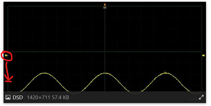

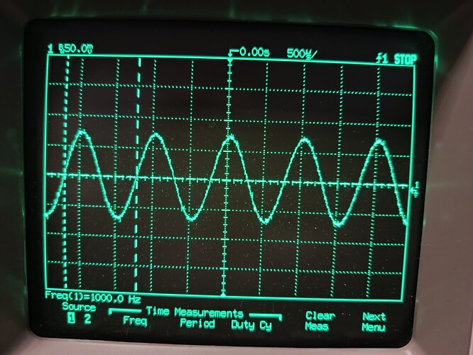

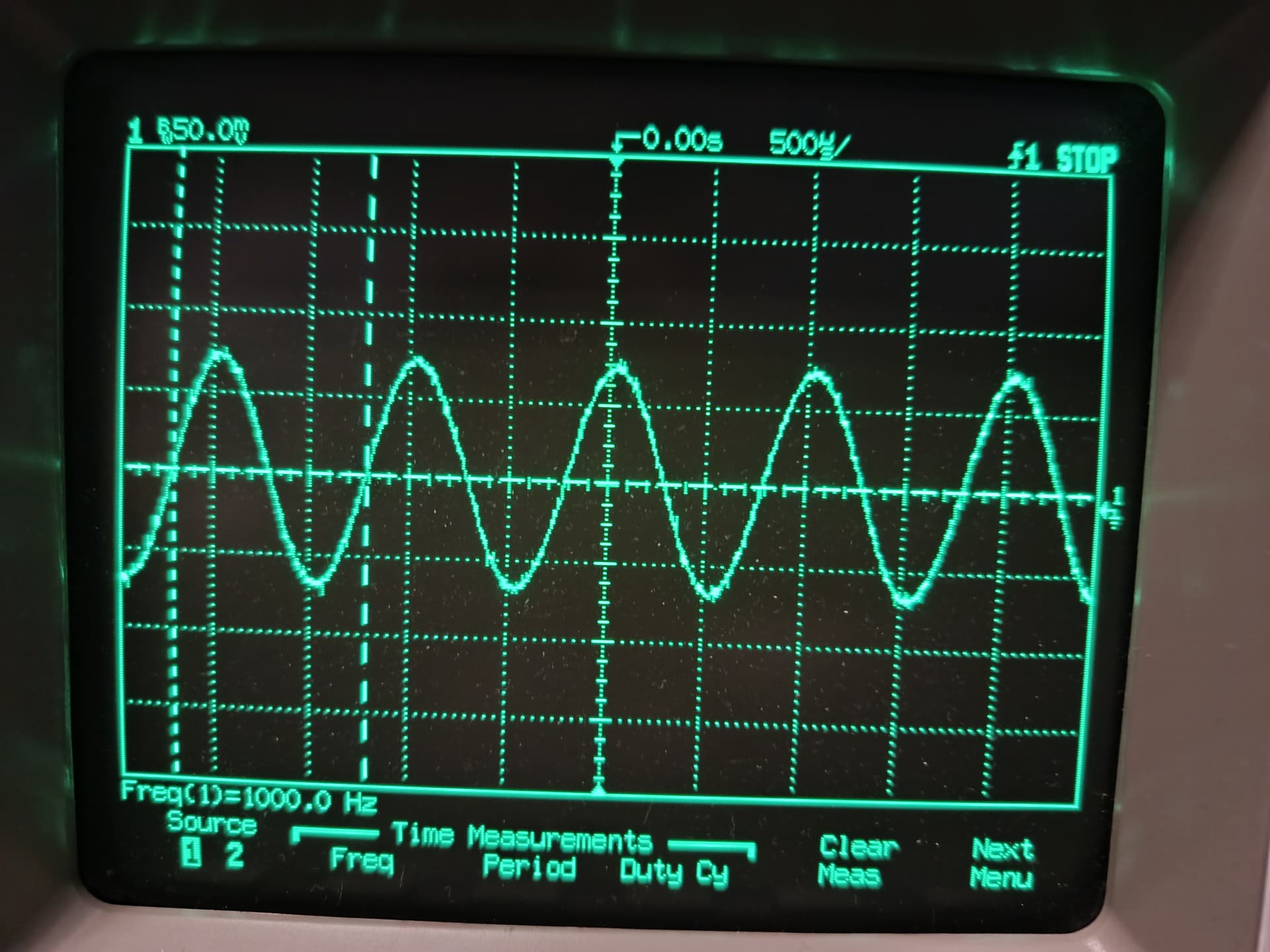

То что уровень сигнала в два раза упал ладно, но почему смещение возникло?
На те-же разъемы подключаю болеро, в настройках изменяю только вывод с асио скрим4 на комбо384 и нет такого, ни смещения нет, и уровни одинаковы.
Пока все на стапеле, могу другие варианты проверить, есть идеи?
И кстати, у меня УПТ от цапа и до акустики и мне такое смещение не пойдет, но если в тракте есть разделительный конденсатор, как у многих, то наверное и не заметно такое. Только что уровень на дсд падает, но крутнул громкость и норм.

Цапом естественно! Чем-же еще. Могу снять данные какие фокс передает и какие болеро, будете разбираться? Тут ведь очевидно что дело в передаваемых данных!
У себя посмотрите я уверен тоже самое будет.

LMS - Max 1.6.1 squeezelite - df - pcm58
Снято с Rfb инвертирующего ОУ

Смею предположить, что цап у вас DSC2.
И он у вас неисправен. Что то с матрицей резисторов, или не работает какой то сдвиговый регистр. От туда и смещение по постоянке.
На 4497 цап. Павел, еще раз, с болеро все ок, такое только с фоксом!

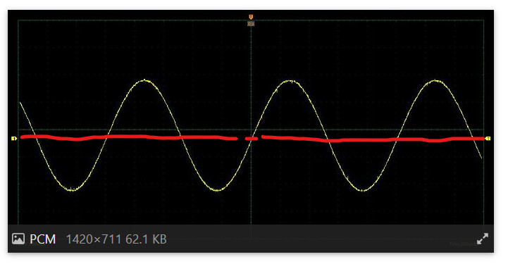

А что значит возникло смещение? относительно чего, если вы про две картинки, то у вас похоже так настроена синхронизация осцила
на второй уровень синхронизации выше амплитуды, покрутите вниз и еще раз сравните
По картинкам не видно? Да уже разобрались на 50% чтобы на 100% надо или мне д триггер вкорячить, или…
настройте trigger level (должна быть крутилка, двигающая порог синхронизации)
LDOVR не беспокойтесь, чес слово, я умею с осциллографом работать.
Пока непонятно..
