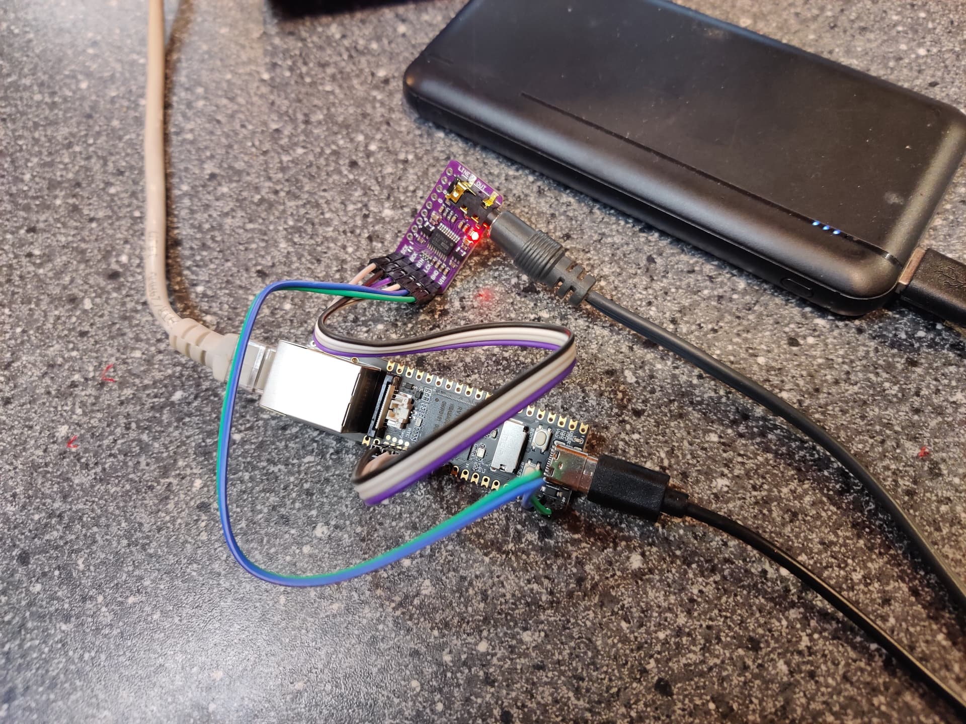

Прошил 1.6, подал 5 вольт, подключил Lan от роутера. А куда дальше, где прочитать?
http://purefox.local
Благодарю! Зашел только через VPN, это нормально?
вообще то purefox.local работает только в вашей локальной сетке :slight_smile:
В том то и вопрос. Первый раз в локал через VPN пускает, последующие входы уже с выключенным VPN и все нормально переключается. Но это на компе, на смартфоне вроде нормально заходит
Необходимо нахождение в одной подсетке лисы и компа/телефона. В роутере или сканером айпишников посмотреть айпи, полученное лисой. По нему и входить в ВЭБ морду. “Закрепить” айпишник в роутере, чтоб постоянный был.
Запустил пока на 5102.
Нужны какие еще либо манипуляции в Local для улучшения качества звука?
Играет сейчас из приложения Qobuz на телефоне. Щелчки форматов отсутствуют.
И скажите - батарейка которая была в комплекте мне как то будет нужна?
Улучшение питания - ldo на пять вольт две штуки, ldo на три и три вольта одна штука.
Уменьшить длину шлейфа i2s в пять-шесть раз.
Не нужна
