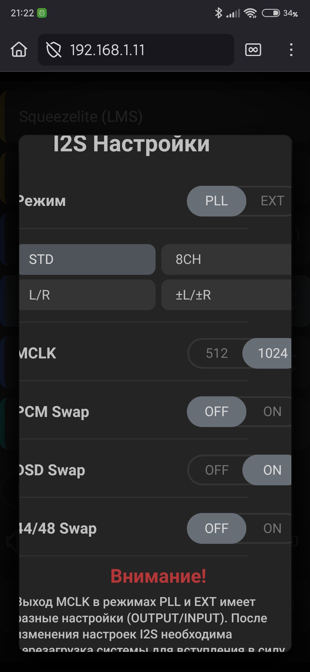

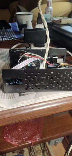

У меня Лис макс работает с Ustars Audio R38 в dsd 128, в 256 и 512- нет. Может настройки не те.
Попробуйте переключиться на PLL 512

Владимир спасибо, попробую. Сейчас разобрана система, буду стационар собирать. Самое главное работает с дсд, эта R38 ess 9038.
Мне нравится как она звучит.
Спаибо Вам с Павлом за ваш благородный труд.

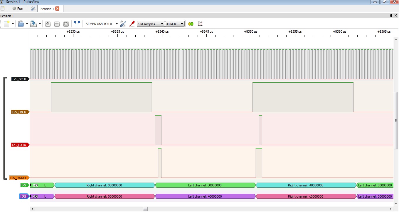

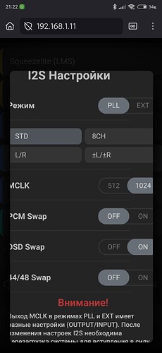

На секундочку - эту логику работы собственно я и делал для балансных дуалмоно цапов.
Долго думал как кратко обозвать. Вот и родилось название ±L/±R
Всё ж элементарно! Уровень арифметики первого класса начальной школы.
Инверсию чуть позже в школе изучают,так же,как и двоичную арифметику🤣

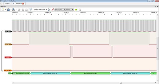

Это я ашипся в терминологии, для параллельников нужен именно RJ, его сложнее сделать, надо учитывать разрядность цапа, а для LJ нужно всего придержать LE на такт битклока. Но и с LE наверное можно корректно данные загрузить в цап, надо только отсчитать к-во нужных тактов и остановить битклок.

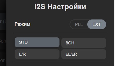

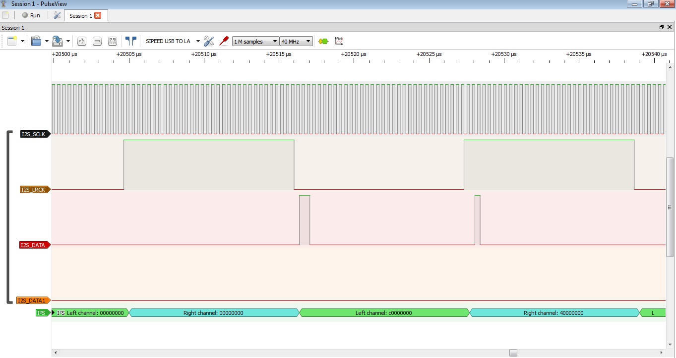

Режим
STD

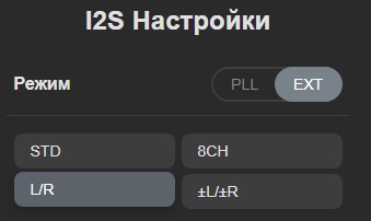

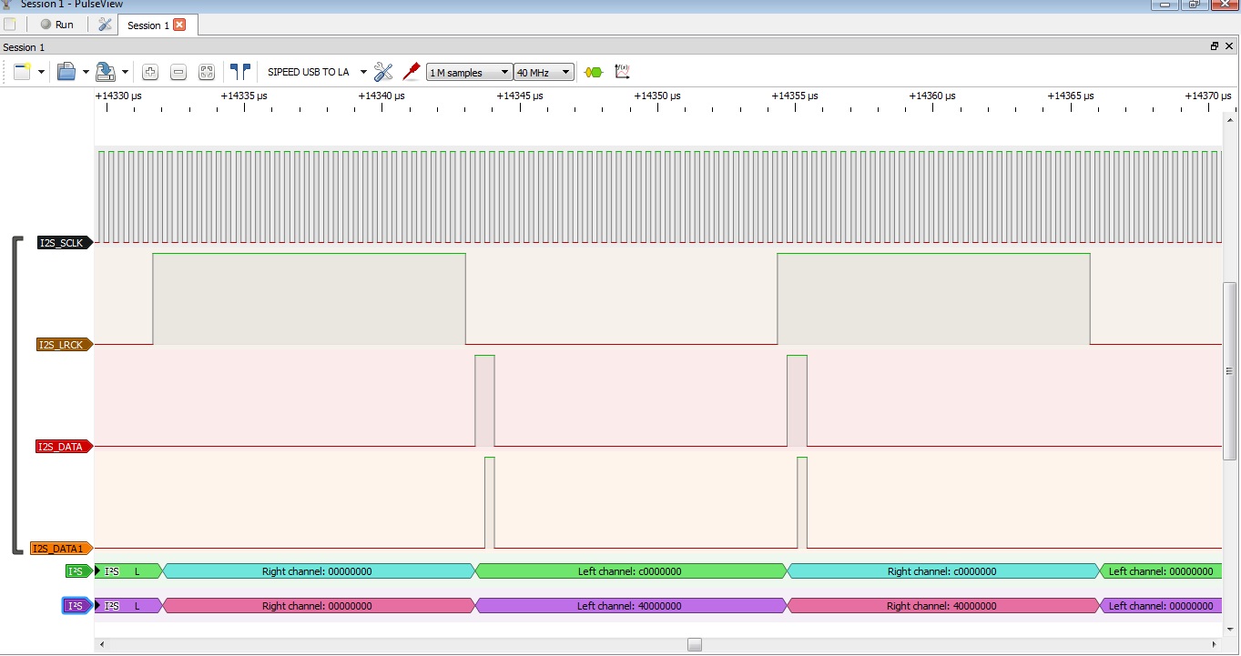

Режим L/R

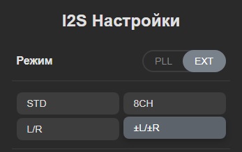

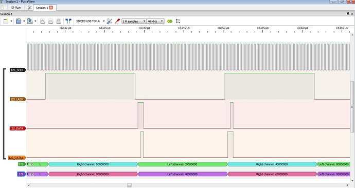

Режим ± L/±R
