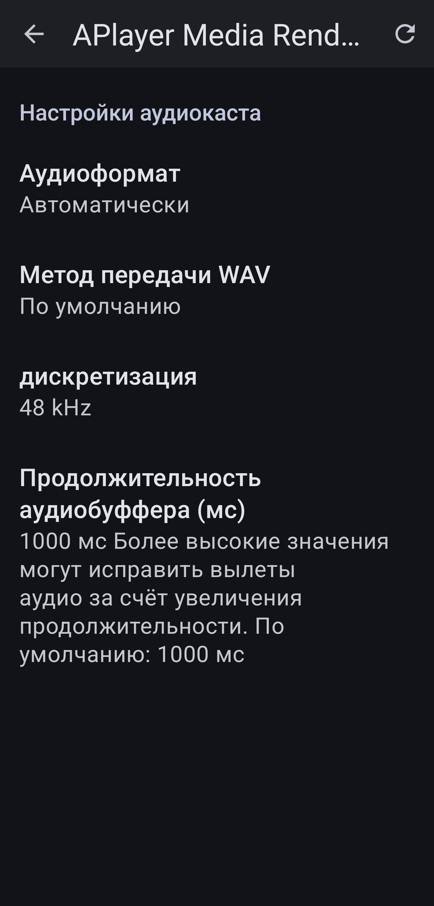

Работают. У меня купленая стоит на смартфоне, мод на другом старом смартфоне, который я использую в качестве управлялки, работоспособность и функционал одинаков и полноценен.
Для работы Аудиокаста на смартфоне должны быть установлены Гугл сервисы. В том же Хуавей (у которого из нет) скорее всего Аудиокаст работать не будет.
Этот у меня работает с Аудиокаст в 24/48, что в общем то сейчас предел для ЯМ, от 24/96 они давненько уже отказались.
Samsung S25+ на 16 андроиде.

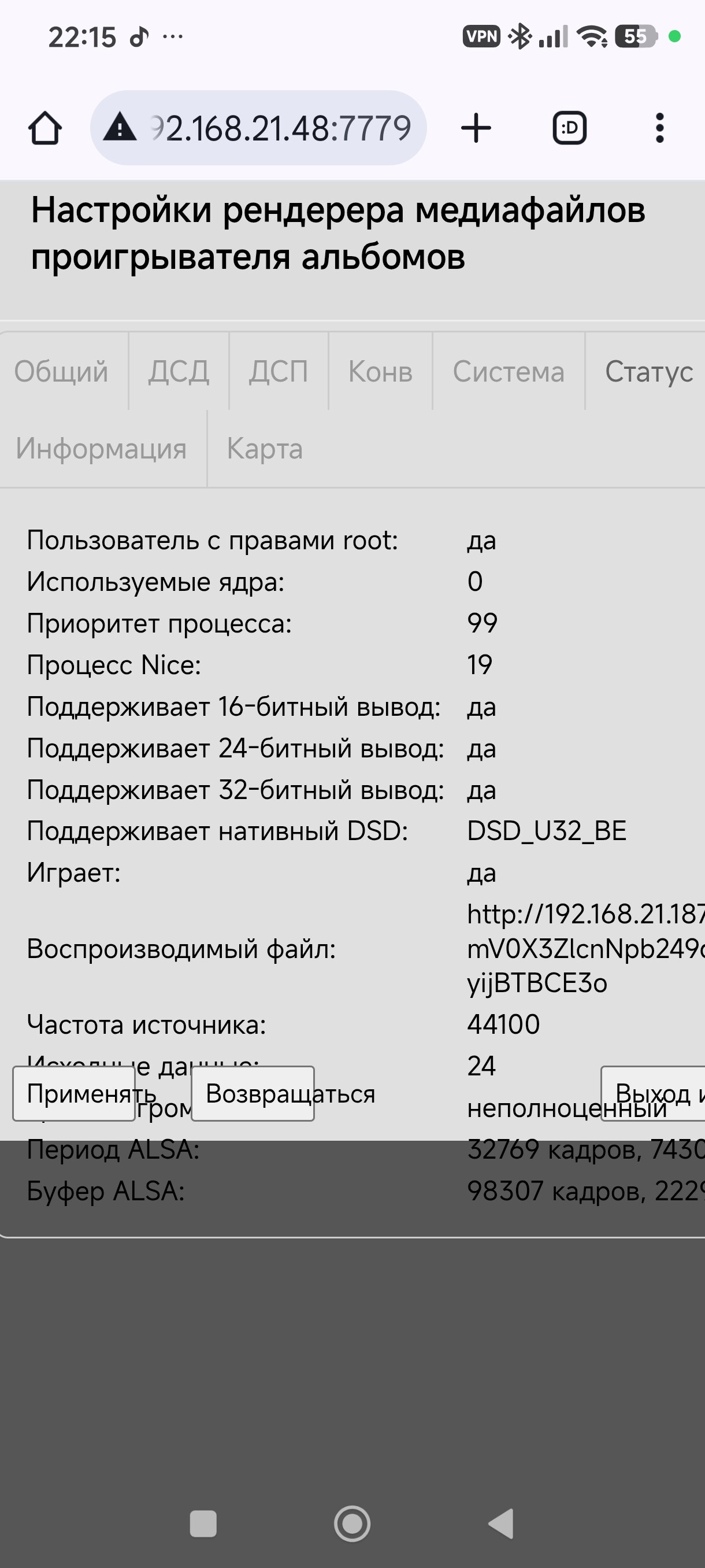

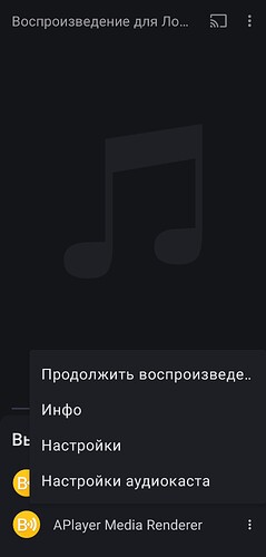

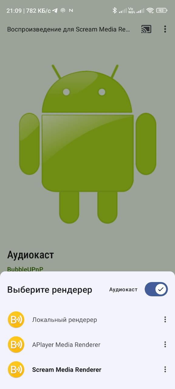

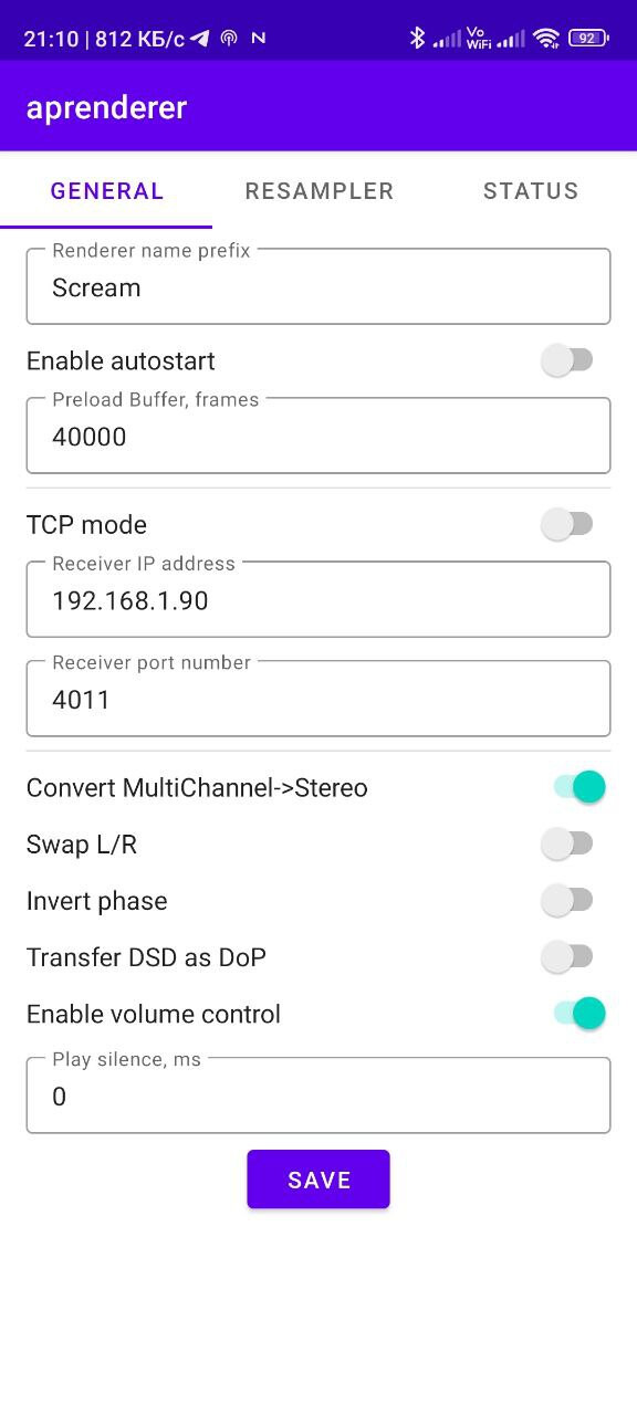

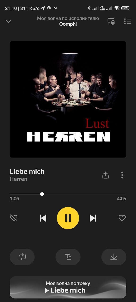

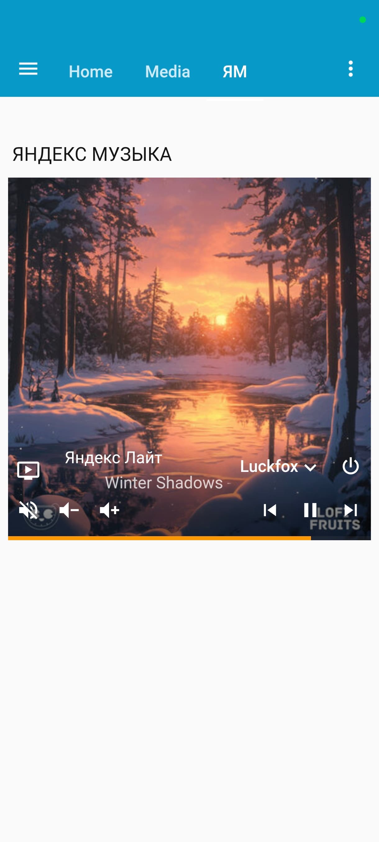

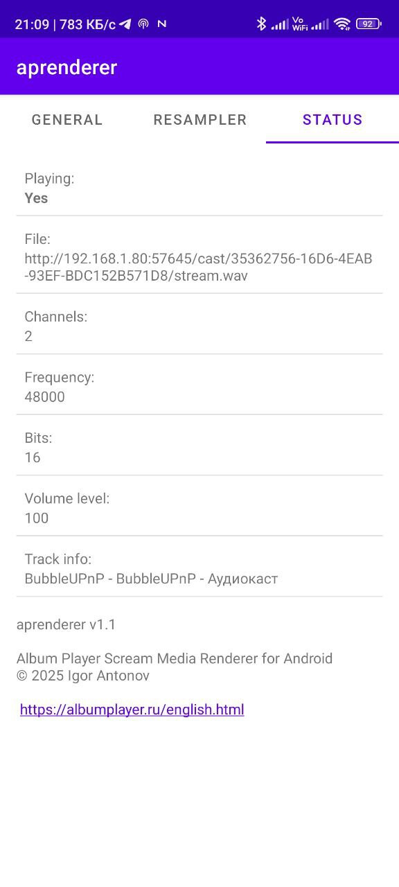

Сделал вывод по протоколу APSream (asioscream)
Но и по простому APRender тоже работает, проверял.
Яндекс музыка
Рендер сам
Выводит сюда с такими настройками в программе
Свойства вывода
16@48000
Всё работает хорошо.

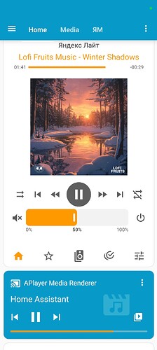

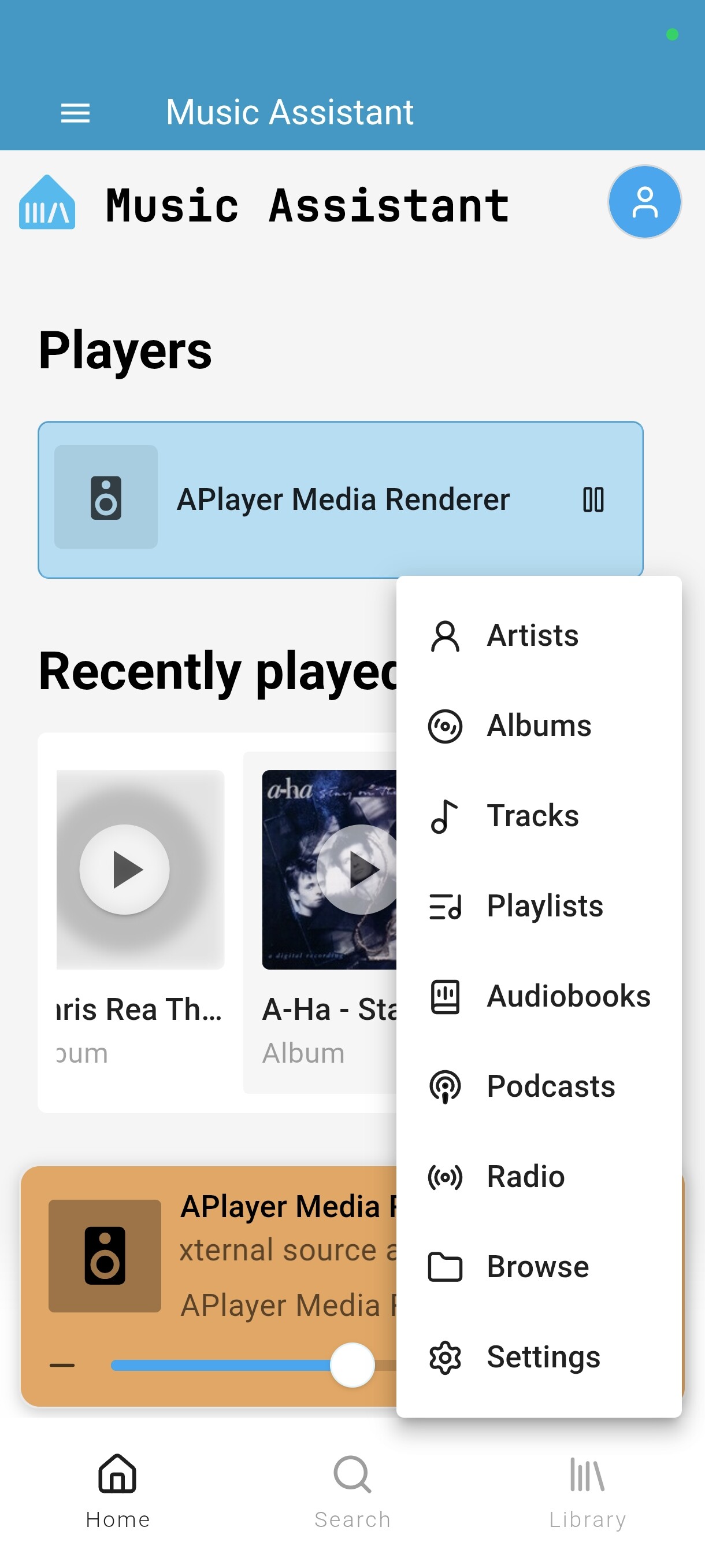

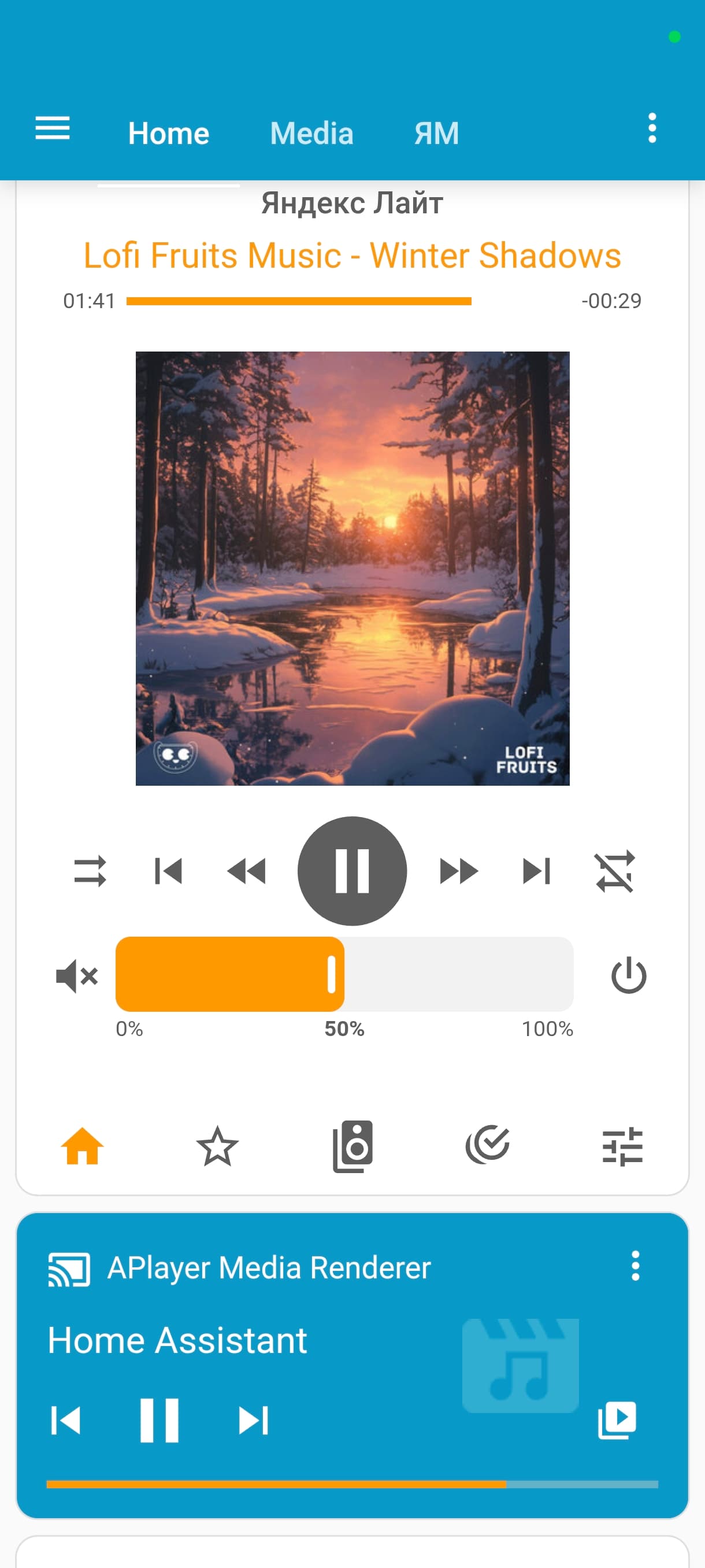

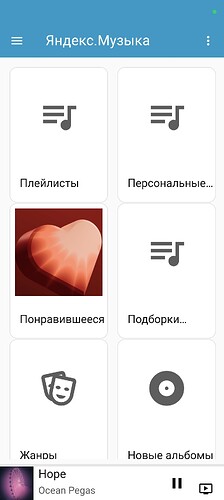

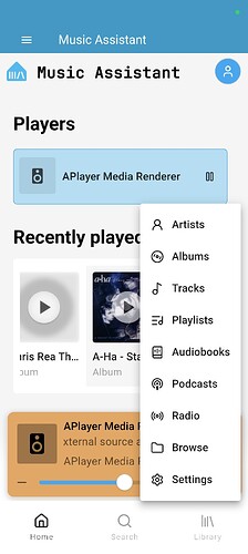

  1. Я установил НА на ТВ приставку H96 Max
    Установка Armbian и Home Assistant на TV Box H96 Max на процессоре Rockchip RK3318 - У Павла!
    НА также можно установить на различные устройства: Pi, PC и т.д.
  2. Max в режиме APrend определяется в НА через интеграцию DLNA Digital Media Renderer. Если на Max установить другой режим, то он также может быть определен. Но не все режимы работы Max могут быть определены.
  3. В МА ЯМ не подключить! В НА для ЯМ есть отдельная интеграция
    GitHub - AlexxIT/YandexStation: Управление Яндекс.Станцией и другими устройствами умного дома с Алисой из Home Assistant
    Для управления ЯМ через НА естьдругая интеграция
    GitHub - alryaz/hass-yandex-music-browser: Yandex Media Browser
  4. МА это дополнение к НА и ставится как дополнение. МА к ЯМ не имеет отношение, но в пследних версиях есть много своих интересных штук (Интернет архив, возможность вывода музыки на устройства через web и другие). Настраивайте как вам нравится.
При установке могут возникнуть различные проблемы и некоторые интергации могут работать не как надо, но на сегодня все проблемы решаются тем или иным способом.
Плюсы: голосовое управление различными устройствами: ТВ, аудио, вентилятор, пылесос (это что у меня реализованно).

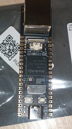

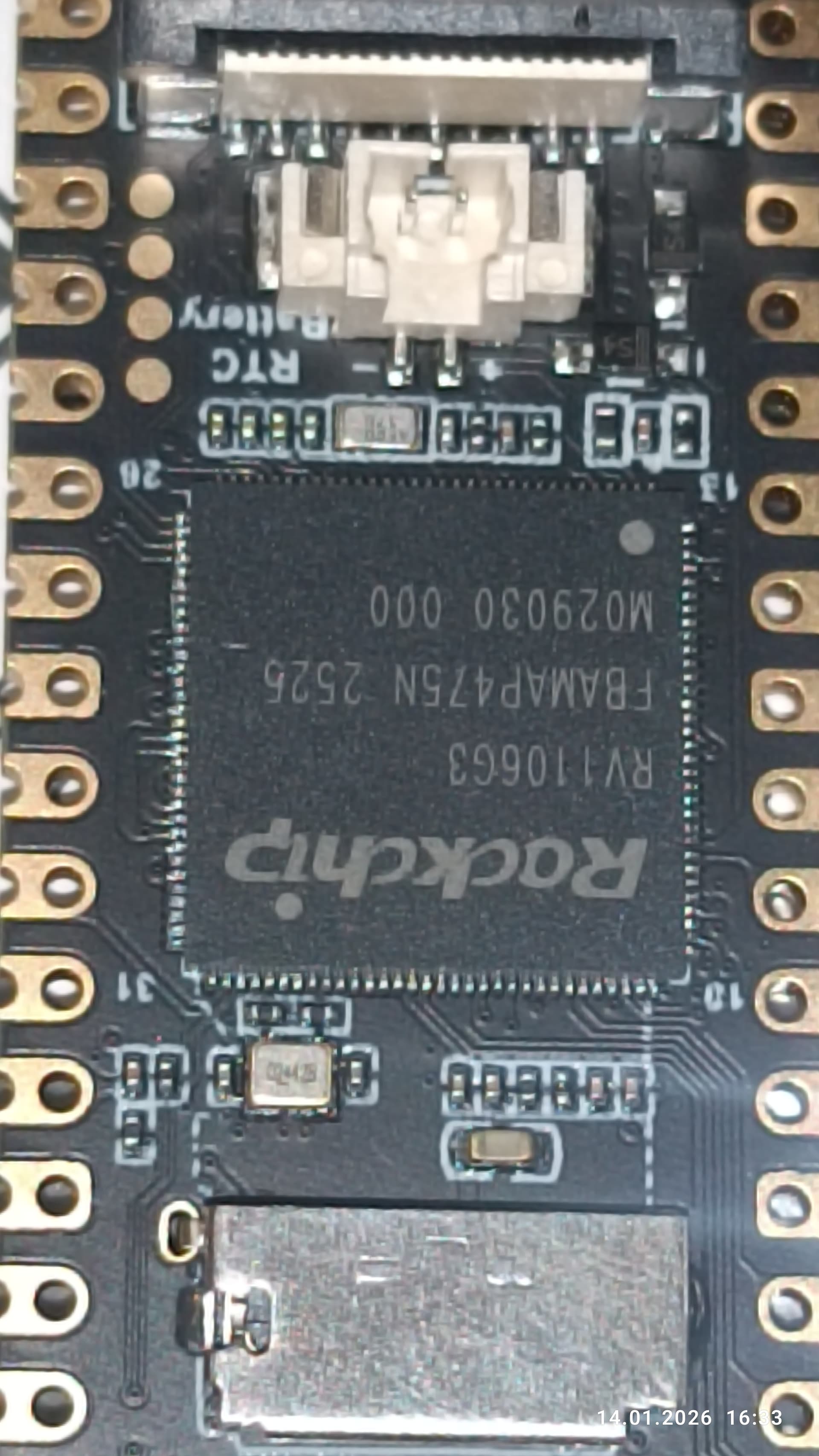

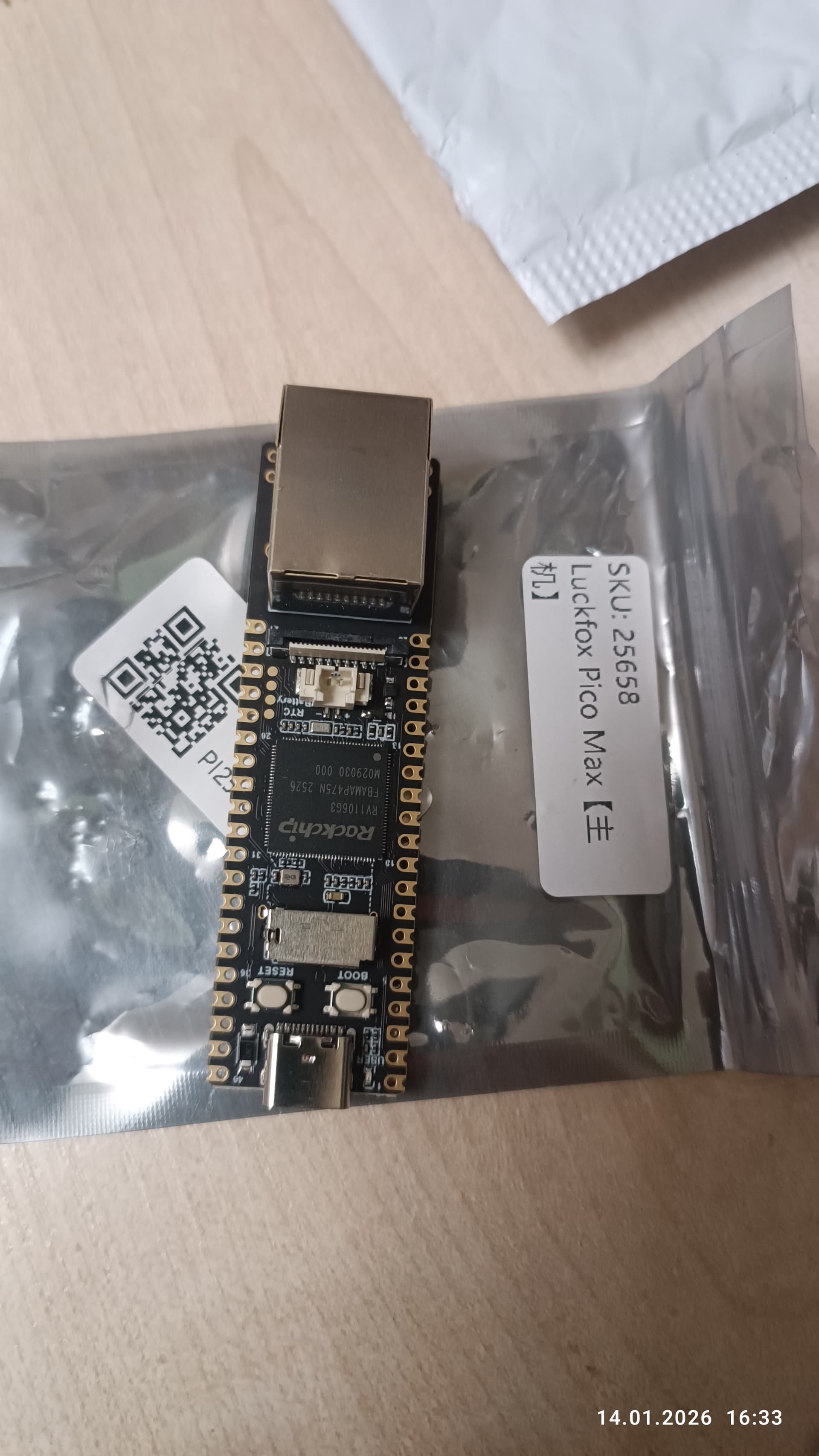

Очередной лисенок. Приобретал по данной ссылке:
https://ozon.ru/t/Gvhn3Gi
Где можно прочитать про назначение кнопок STD, 8CH, L/R и +L/+R? А также параметра MCLK

STD - филипсовский i2s
L/R - одновременный вывод левого и правого канала (формат каждого канала - Филипсовский i2s)
±L/±R - на одном пине в левом канале прямой левый в правом - инвертированный левый, на другом пине то же но правый (для двухчиповой конструкции на UDA1334BTS см. КШ)

Тоже хотел там заказать, смутило фото с RV1106G2.
