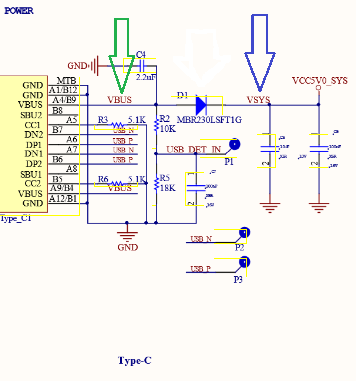

А потом начнутся игры с питанием. По другому не бывает. Причем чехарда с Vsys и Vbus будет фирменной фишкой лисенка. Осторожно предположу, что будем отслушивать и разное напряжение для питания непосредственно фокса, так как его заявленный диапазон довольно широк, а pmic’а с однозначным даташитом нету.
Его (PMIC-а) там вообще нет
Там нет “чехарды” - питание Лакфокса на 40 ногу, питание USB - на 39-ю
Я и говорю, фирменная фишка фокса)))
Все! Убедили)))
Поправлю шапку!
Спасибо!
питание Лакфокса вместе с питание USB = 5В на 40 ногу - а если в данном сучае подключено устройство в усб, которое само по усб дает питание, это что получится? коллапс?
нет, там для этого диод стоит
Скорее всего все так )))
Я поэтому и говорил, что лучше эти 3.3 и инейбл не трогать)))
