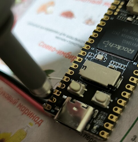

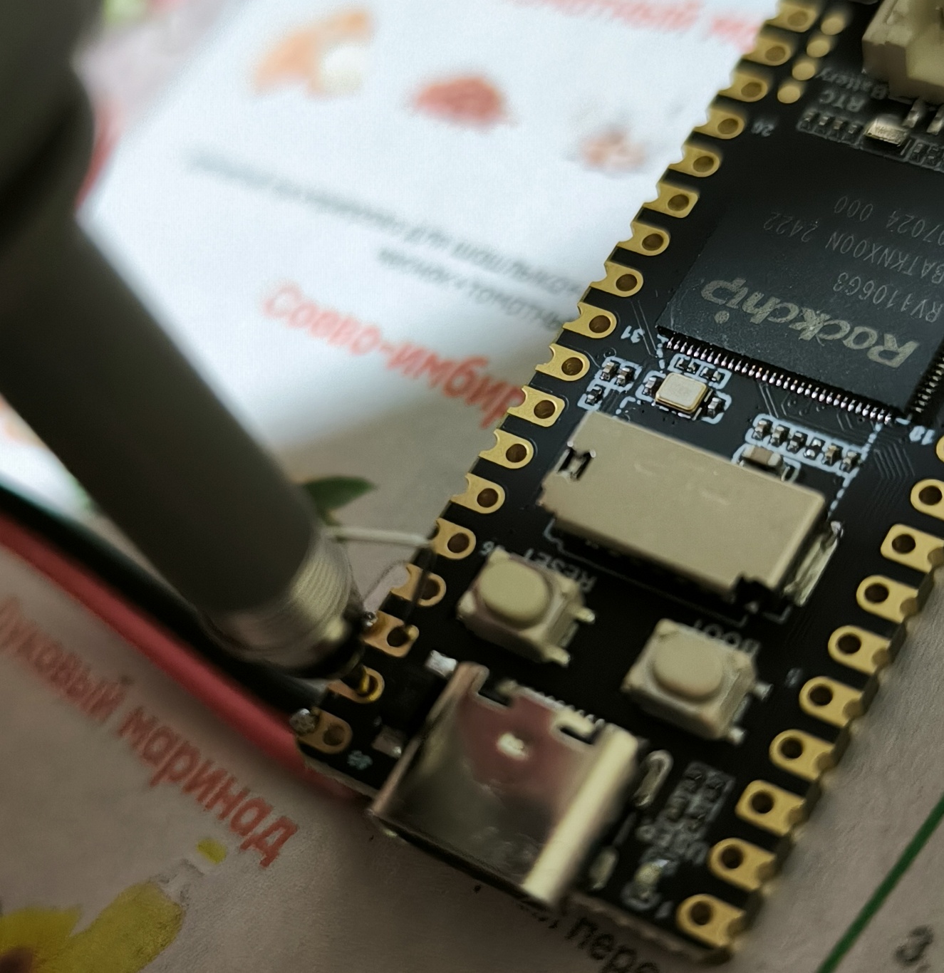

Попробуйте конденсатор повесить на Лакфокс прямо на входе питания
Прошу прощения)), она в шапке?
Нет))
USB?
Пока да)

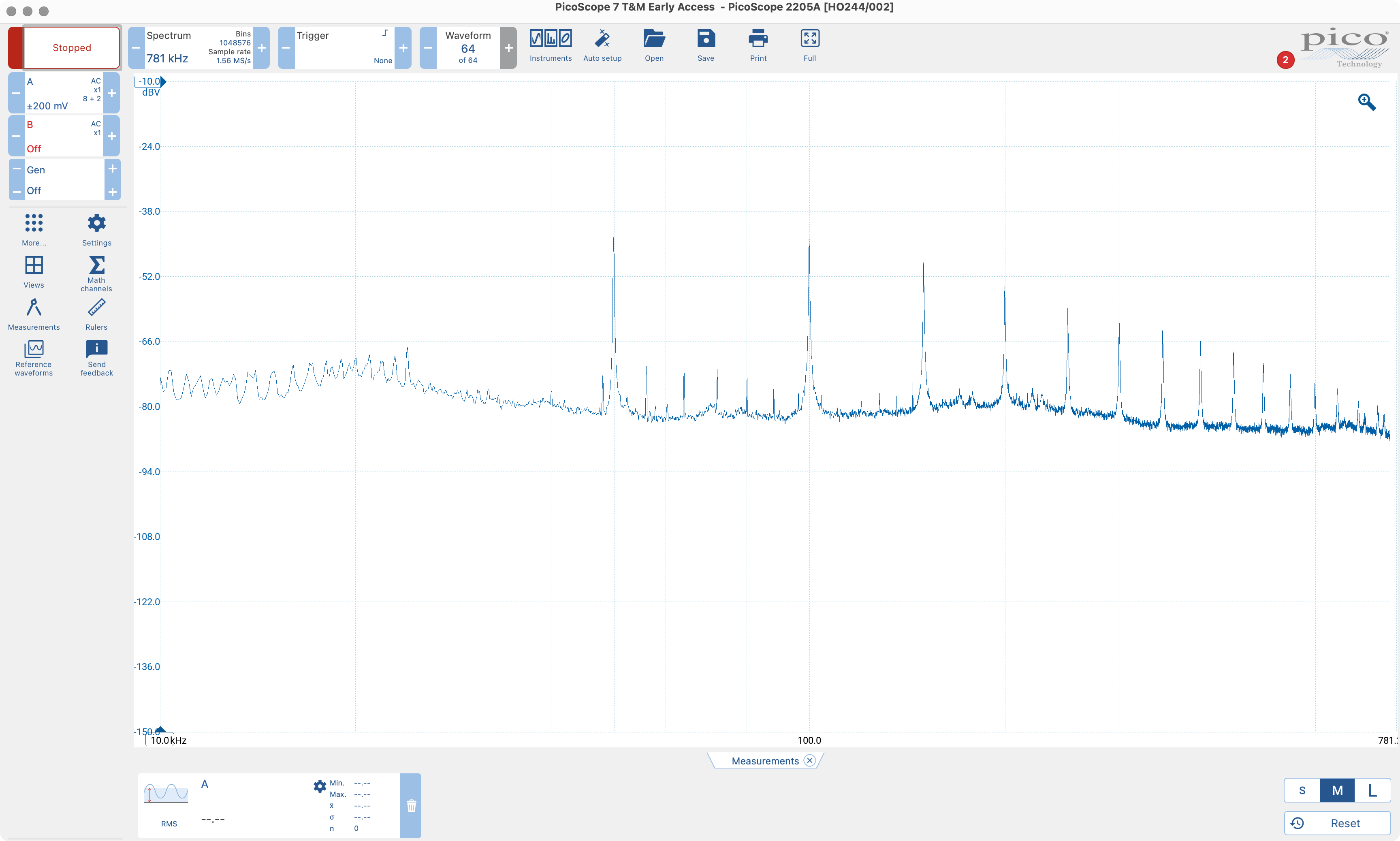

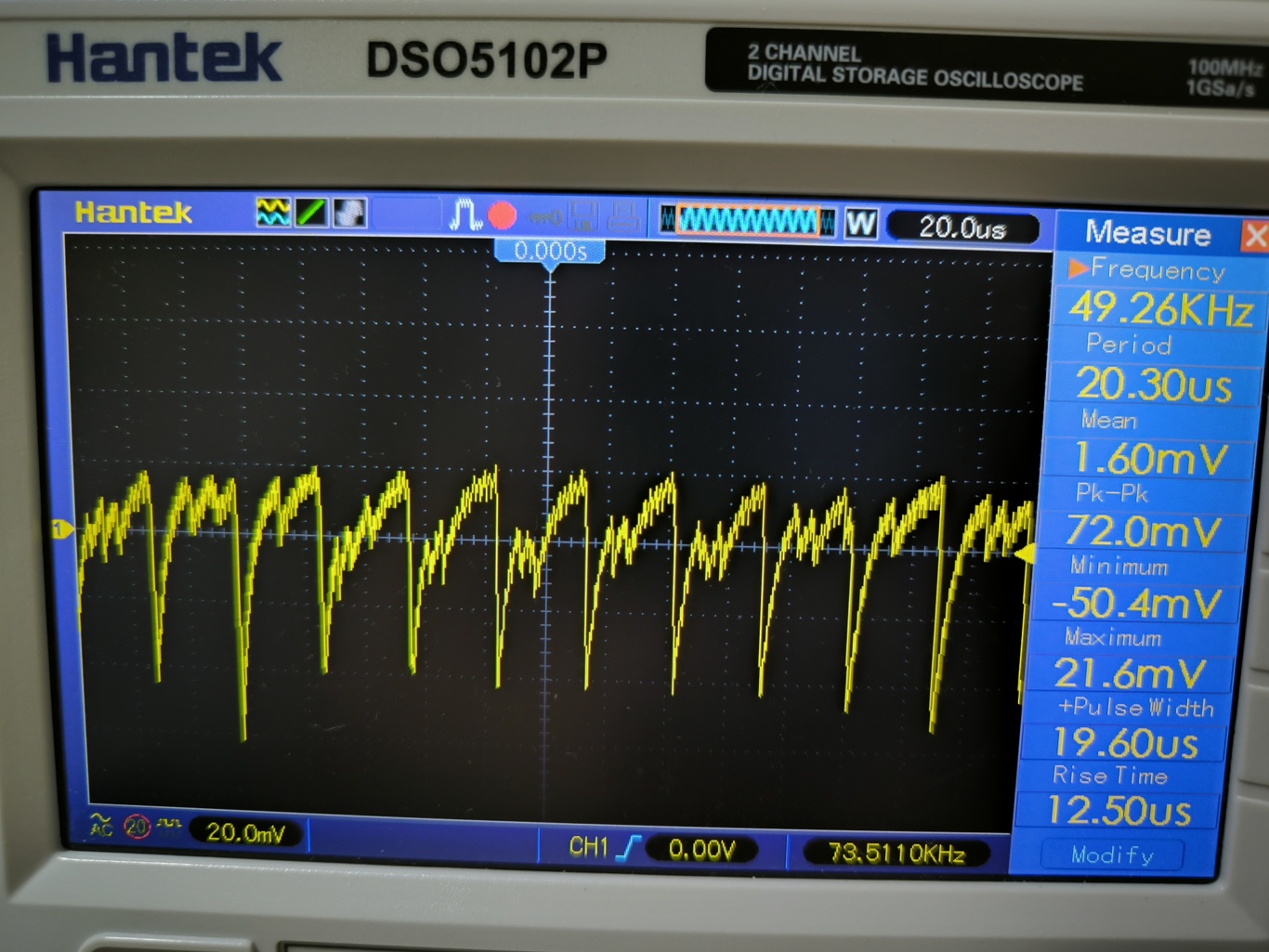

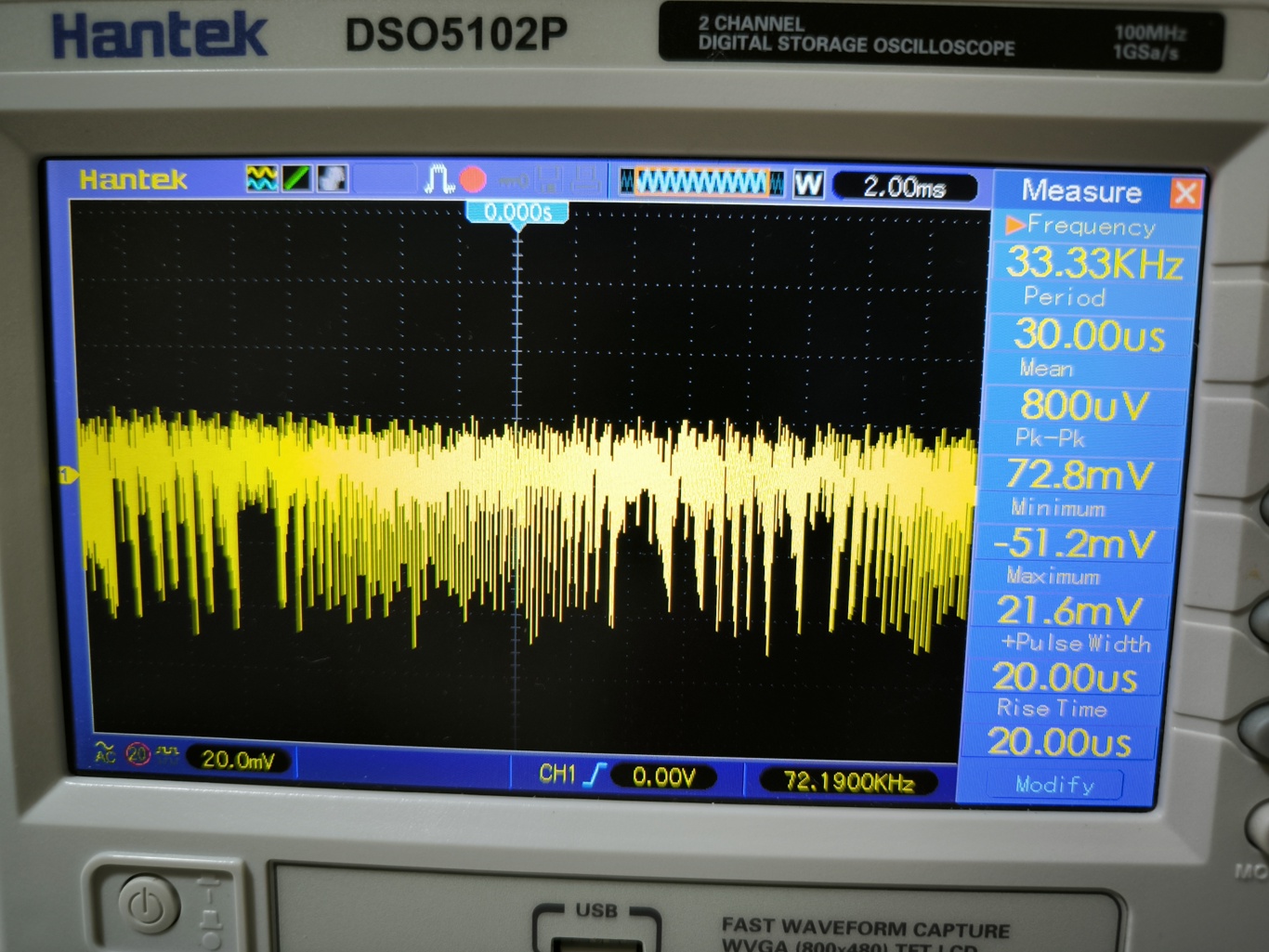

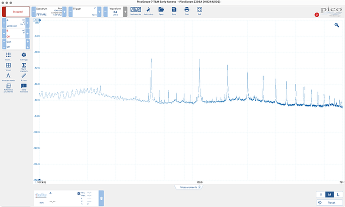

Снижает до 20 мВ примерно.
А в целом не суть, погоды не делает. Спектр нестрашный. X - килогерцы. В мгц диапазоне в целом тихо.
Просто питание это в звук не пускать, и все.
В общем-то гладенько вполне))
Правильно - DCDC на 600кГц
Ну они не пробираются никак в питание. Но хорошо, что там.
