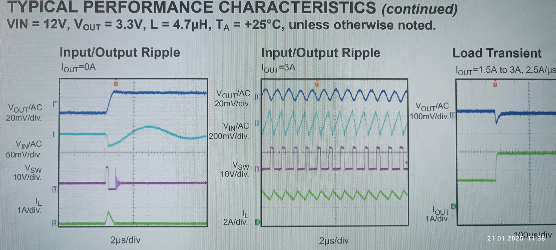

Судя по схеме лисенка , емкость перед mp1605 нормируется 4,7мкФ.
В даташите на эту микруху входная емкость рекомендована от 10 -22 мкФ .
в зависимости от потребления.

Угу, x5r с рабочим напряжением 10 вольт. При 5 на входе dc-bias съест половину а то и больше емкости.
Сегодня вечером попробую, отберу только получше по току утечки, а то полимеры с али могут быть разные.

Основной “вклад” в высокочастотное “вещание” ,судя по картинкам, дает mp1658 (fsw 600kHz) ,как и предыдущий mp1605 (fs 2200kHz) тоже обделен емкостями ((( .
“китайский студент” исходил из тех задания - минимальный размер в минимальную стоимость )))

Нужно просто, исходя из картины влияния, определиться с критическим(и) для стабилизатора БП характеристиками (в смысле, способными противостоять влиянию) и подобрать по этим характеристикам соответствующий стабилизатор.
Опять же - то, что мы видим выше на картинках, это не шум, генеримый Лакфоксом - это просадки питания, порожденные режимом потребления. Просто, если это шум - достаточно фильтра))). Или я не прав?
в даташите на микросхемы питания есть инфа.
p.s. но при “нашем” потреблении в 100-200мА не страшно)

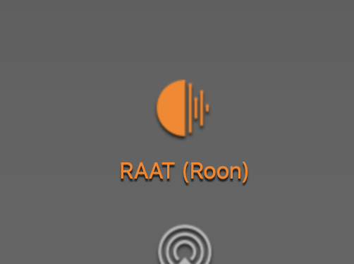

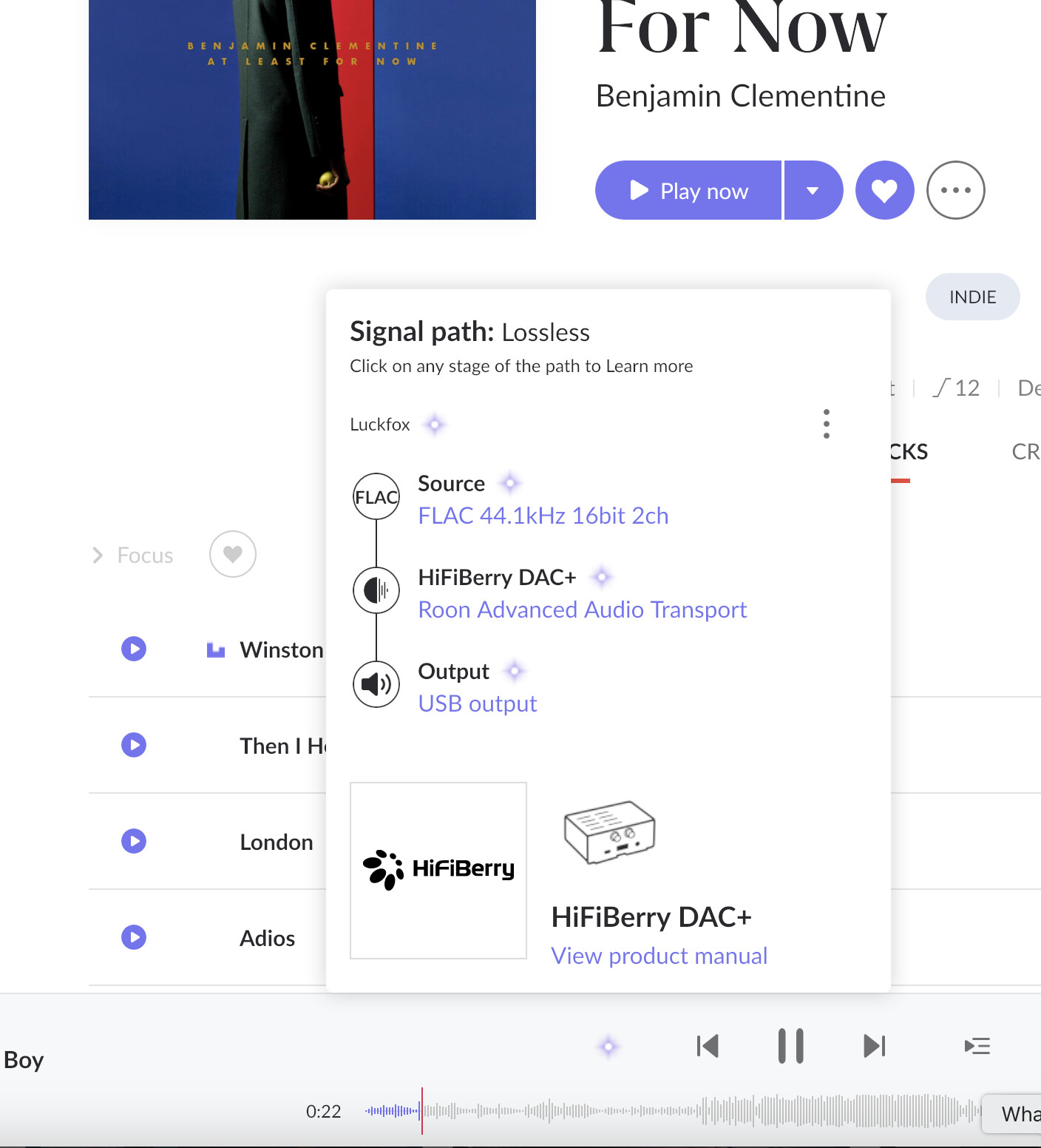

ROON!
Отлично! А вот и прошивка!
Как подключать USB, вроде все знают))
Теперь уже “черный список” )))
НЕ РАБОТАЕТ:
  1. Тидал
  2. Airplay
  3. Web-морда полного Аплеера
Остальное работает!
Спасибо!!!
