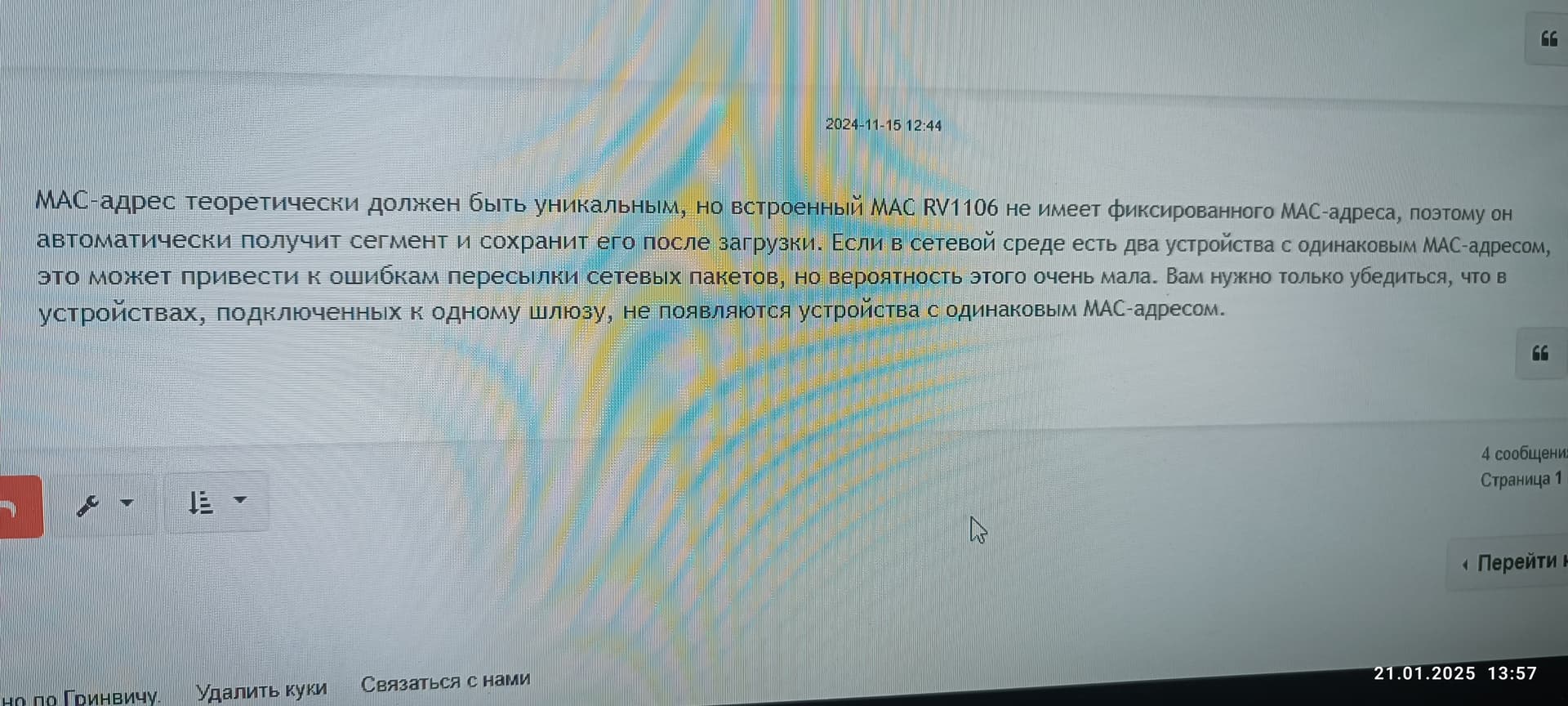

Всё бы хорошо но достала смена MAC адреса и IP… Прям посреди песни…

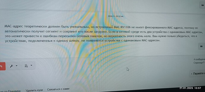

на форуме luckfox подобное упоминалось, но по итогу результат непонятен.
чип рандомно присваивает макадрес ((

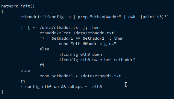

Просто китайцы решили сделать так (зачем- мне не понятно):
это скрин с форума
