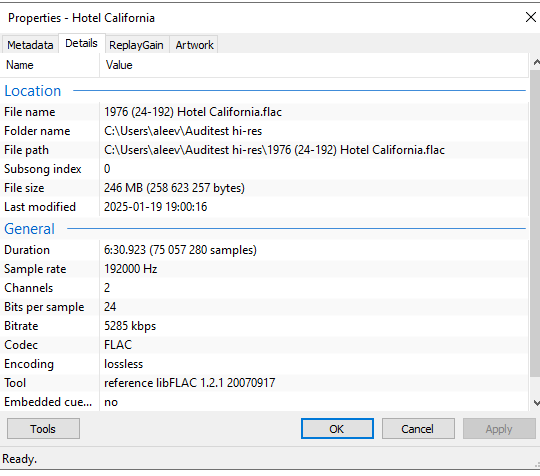

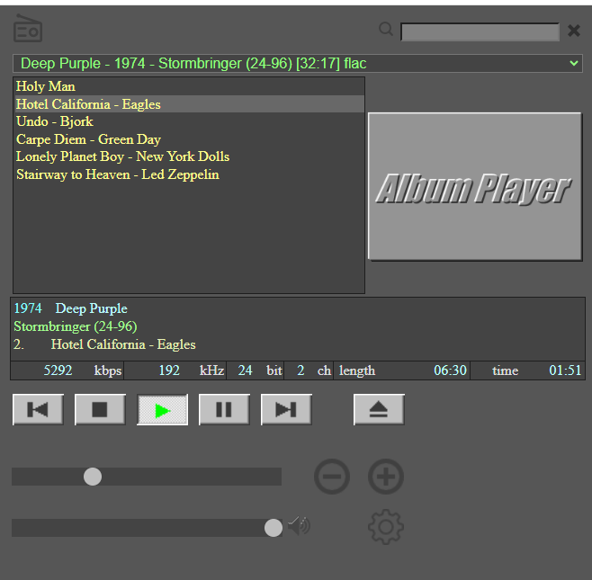

Вот так полный АПлейер играет flac 192К с подмонтированной флешки

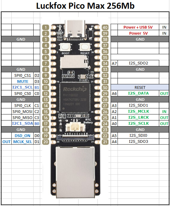

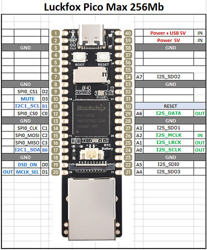

Распиновка:

!! Важно - распиновка не окончательная, может измениться.
