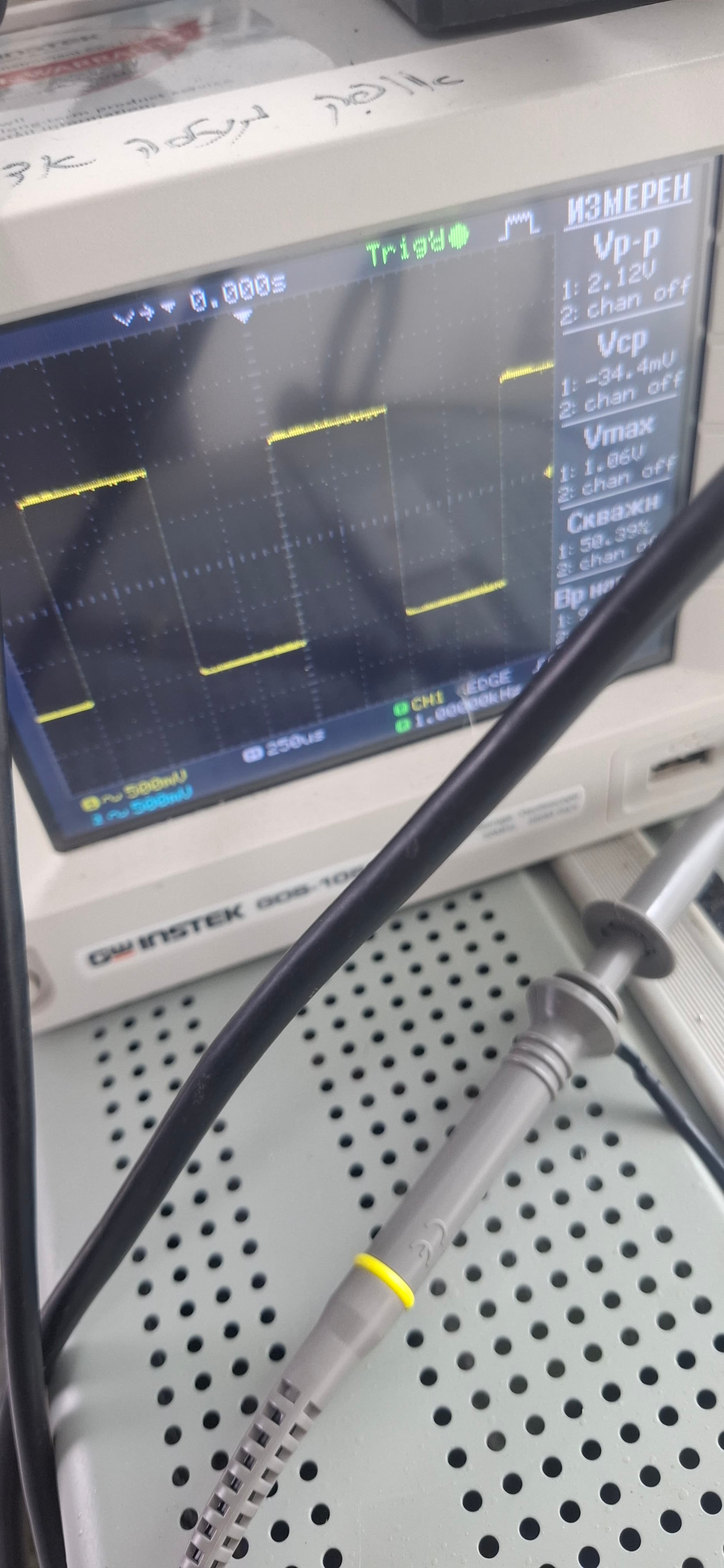

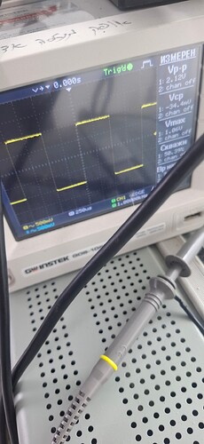

Друзья скажите на fox max все нормально работало ну сейчас отвалились сигналы i2s . Ослцилограф вообще молчит. Уже и стирал и прошивал заново . Может быть такое что прошивка работает а i2s умер?
Может осциллограф умер?
Прям ни одного сигнала на выходе?
Да ну не )) ослик жив. Сам удивился что пропали сигналы
Режим включения с внешними клоками или PLL?
Да он в обеих режимах молчит. Похоже на то что то умерло
А может плеер не туда отправляет? Например на другой Лис в сети.
Да нет других. Ладно не буду забивать Вам голову. Тут видимо что то сломалось. Вроде все просто ну такое бывает. Попробую еще ну вроде пока не как
А визуально нормально работает? Я про светодиод. В нормальном режиме он моргает?. Также может сбиться режим работы. У меня часто вылетает APrender по usb. Неожиданно завершается процесс.
Да, в том то и дело что все работает корректно. Чисто на пинах нет сигналов. Такое ощущение что слетели
А лезть с прошивки я с фоксом не знаком надо сидеть разбираться
Если светится, значит живой. Зайдите по ип и посмотрите настройки. Включен ли ваш режим работы (активен ли он)? Активный режим выделяется цветом.
Да это все уже проверено, написал что все работает в обычном режиме нет сигналов. Сама прошивка работает настроена
