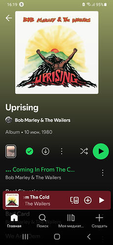

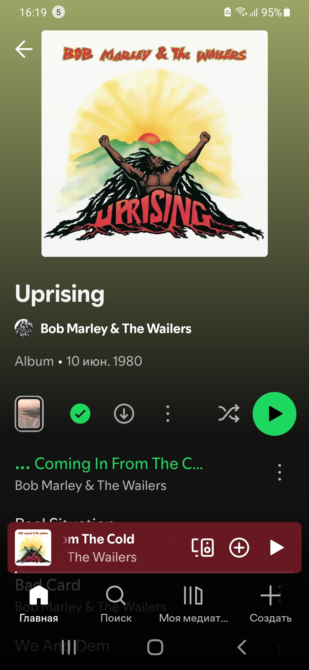

Все таки Spotify приукрашивает подачу , после него записи в руне не узнать , блеклый и серый звук , хотя треки одни и теже .

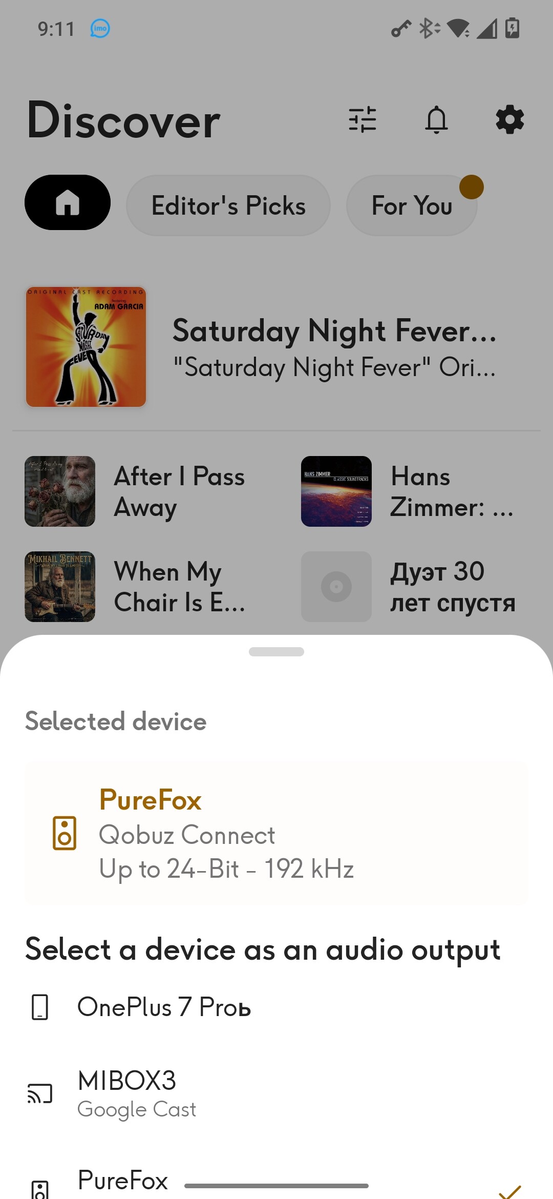

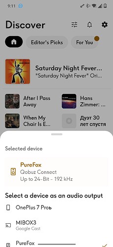

Нет подключение через блютус ,но не через лису , лиса не видит в упор приложения !
На чем тестировал !

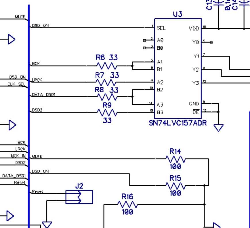

Спасибо. Собственно примерно так и предполагал. А можно схему мультиплексора? Наверное что-то типа такого?
Да, а цифровой изолятор нужен или нет - типа SI8641BB-B, как использован в схеме уважаемого @VKhrychikov ?
Это же тоже его версия, только реализация самая простая, но с возможностью использовать внешний клок
Если не нужен внешний клок, то можно еще проще сделать
У @VKhrychikov есть варианты и с изоляторами, если хочется с ними, но LVDS он не любит и придется еще отдельную плату городить так или иначе
Или полностью свое делать
Сергей, самое простое/ лучшее - взять мою плату, на ней запаять генераторы (не люблю я и PLL), - там предусмотрены для них места так, что мастерклок не будет проходить через изолятор на ЦАП , - а потом 4 сигнала уже пропустить через LDVS драйвер (и два сигнала mute и dsd_on напрямую) и отправить на Густард. Это если Густрад сделан криво. Но это мастерклок , пропущенный через LDVS --верно пишут, что не люблю я этого.

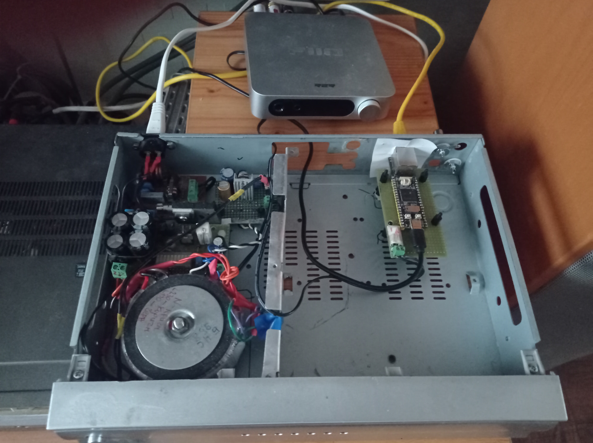

У меня LuckFox по usb играет - впаял его в монтажку, организовал хорошее питание на TPS7A47x и 12в для FiiO k11 r2r. А товарищ предложил попробовать LuckFox с Gustard A26 скрестить. На монтажке есть место для размещения i2s интерфейса, вот сейчас сижу и размышляю, как лучше сделать.

Не поделитесь, может в личку, может здесь фотографиями оптимизированного питания Лисы?
Я слегка подслеповатый оптимизатор без микроскопа поэтому у меня так

Я не использовал специальную плату, просто смонтировал на монтажке.
На линии 5 вольт установлен полимерный конденсатор, достаточный номинал 100мкФ, на линии 3,3 вольта установлен low-esr электролитический конденсатор номиналом 220мкФ 16вольт. То что висит посередине провода CLC фильтр, потому что мне так захотелось.
