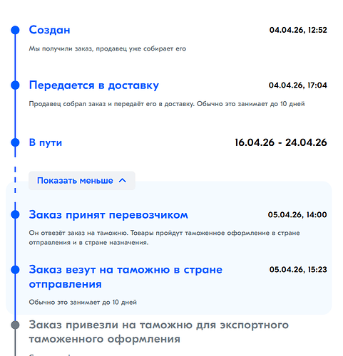

Мне вот этот отправил: https://ozon.ru/t/VakWBfv
переписывался с ним (т.к. тоже 3 раза, зарраза, другие уже отменяли), как только отправил - сообщил. Можете попробовать.

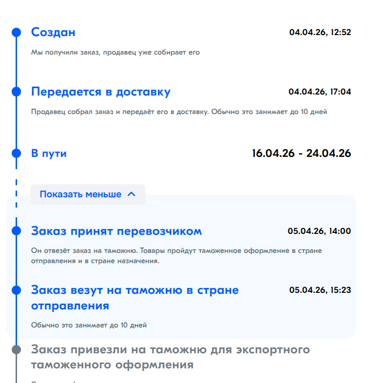

Сейчас так:
Этот мне не отправил - отменил через неделю.
