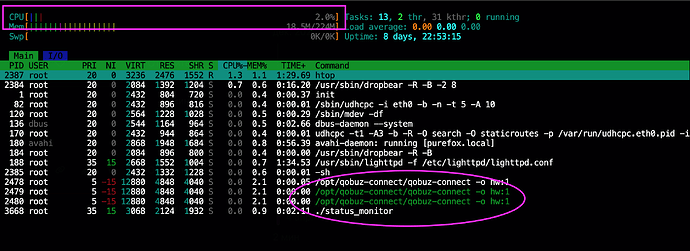

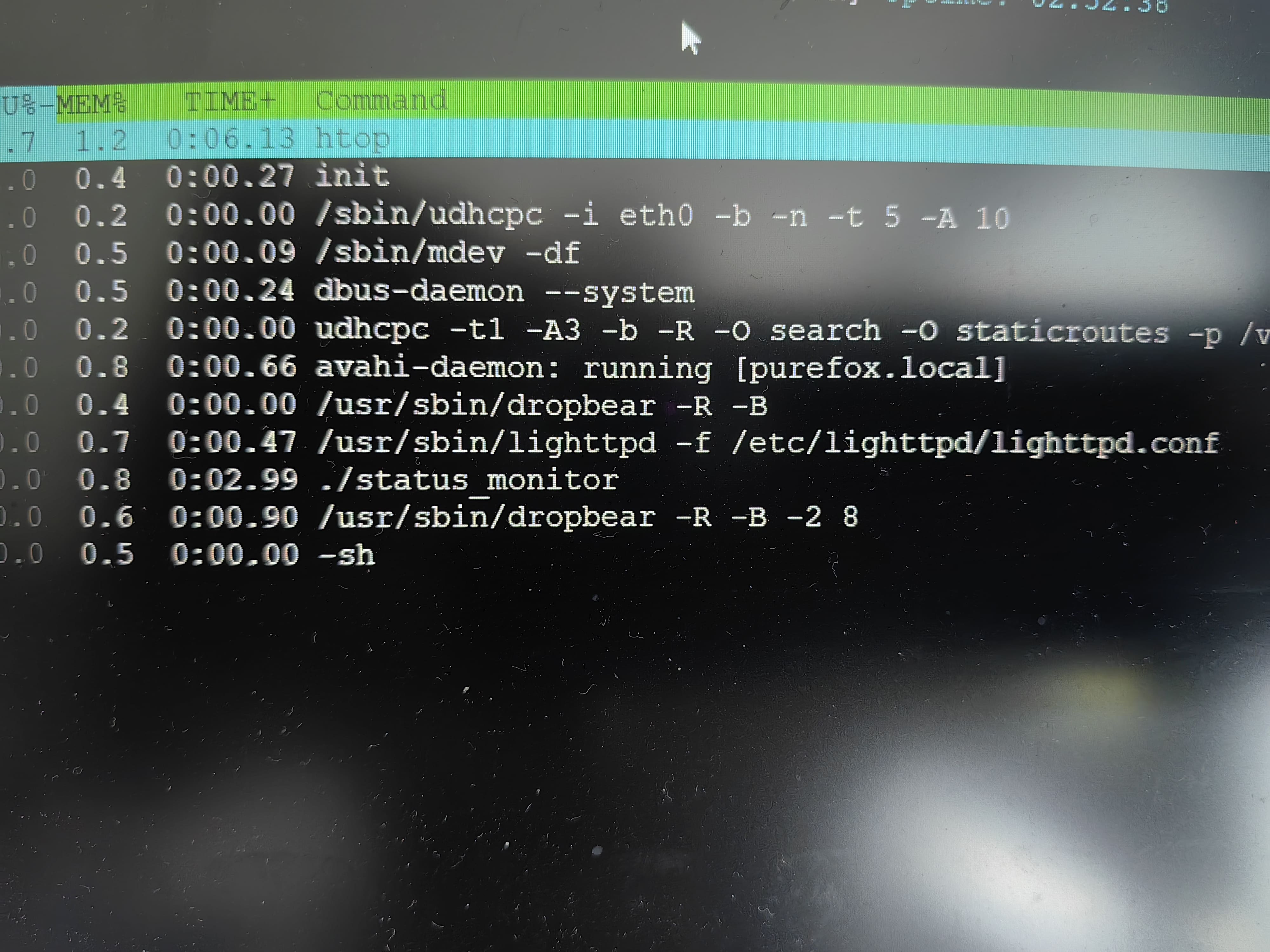

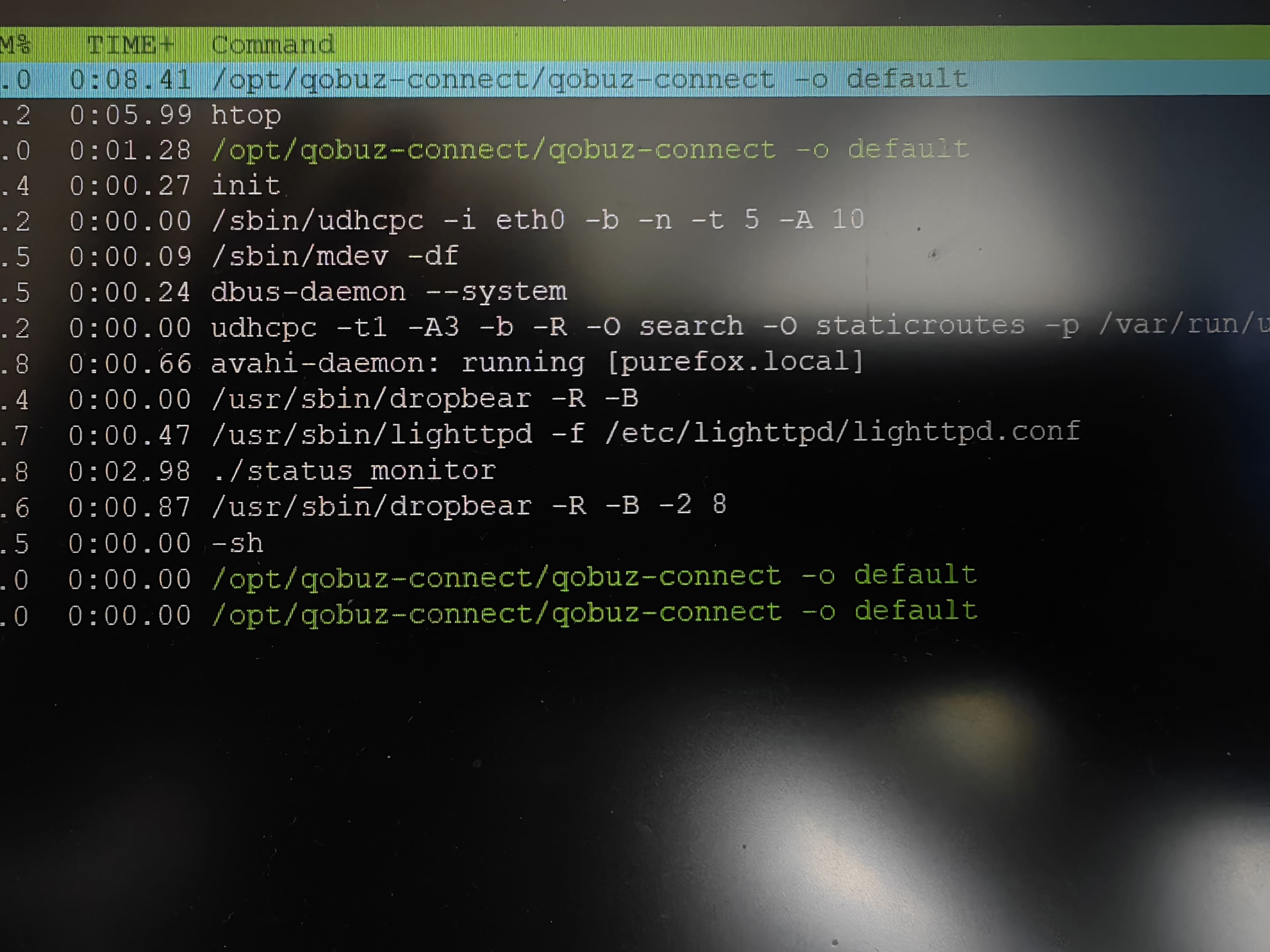

так, а что там смотреть в htop?
когда работает, а дальше после отвала
Позже видео могу записать
CPU грузит?
Видос htop
https://disk.yandex.ru/i/Z2XIreWzdJAoRQ
Максимальная загрузка 92%. Вылет на 55% — очевидно дело не в перегрузе железа, а в софте.
