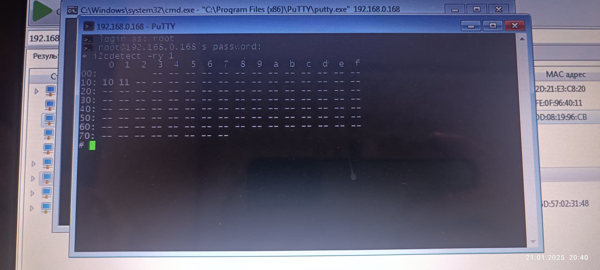

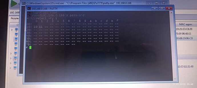

Лог, который привел Вячеслав @VKhrychikov и есть ответ на эту команду, прописанную в одном из стартовых скриптов.

Видимость чипов ак в прошивке Pure на бигле .

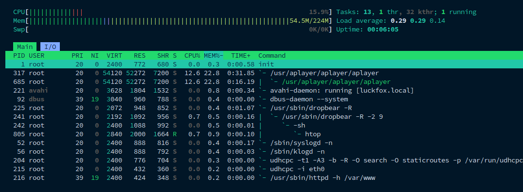

Небольшое лирическое отступление навеянное постом @muxa про энергосбережение..
Вот здесь показывал загрузку Лакфокса при проигрывании флака на 192К силами полного АПлеера с примонтированной флешки.
Загрузка процессора более 15%
Загрузка памяти более 25%
Я в таком режиме слышу существенную деградацию звука по сравнению с, например, АПрендерером (на том же файле) где загрузка процессора 7-8%, а памяти грубо 15%.
Моя версия - деградация происходит по причине повышенной загрузки процессора + дёрганье инфраструктуры клоков, обслуживающих USB. Что из этого сильнее влияет - не готов пока сказать.
Что думаете?
Загрузить на 85% и 65% и проверить гипотезу ещё раз.
Это обманка - ALSA конвертит в 192К - я еще не перевел стрелки на патченное ядро))
В чем-то это может быть еще вопрос питания и “обратки” от десятков кгц в окружающую технику. Если нагрузка высокая - шумит ли он больше?
Окей :slight_smile: Я конечно не залезал в ЦАП с прибором в этот момент.
Мерить нужно…
Придумаю такой сценарий - напишу.
