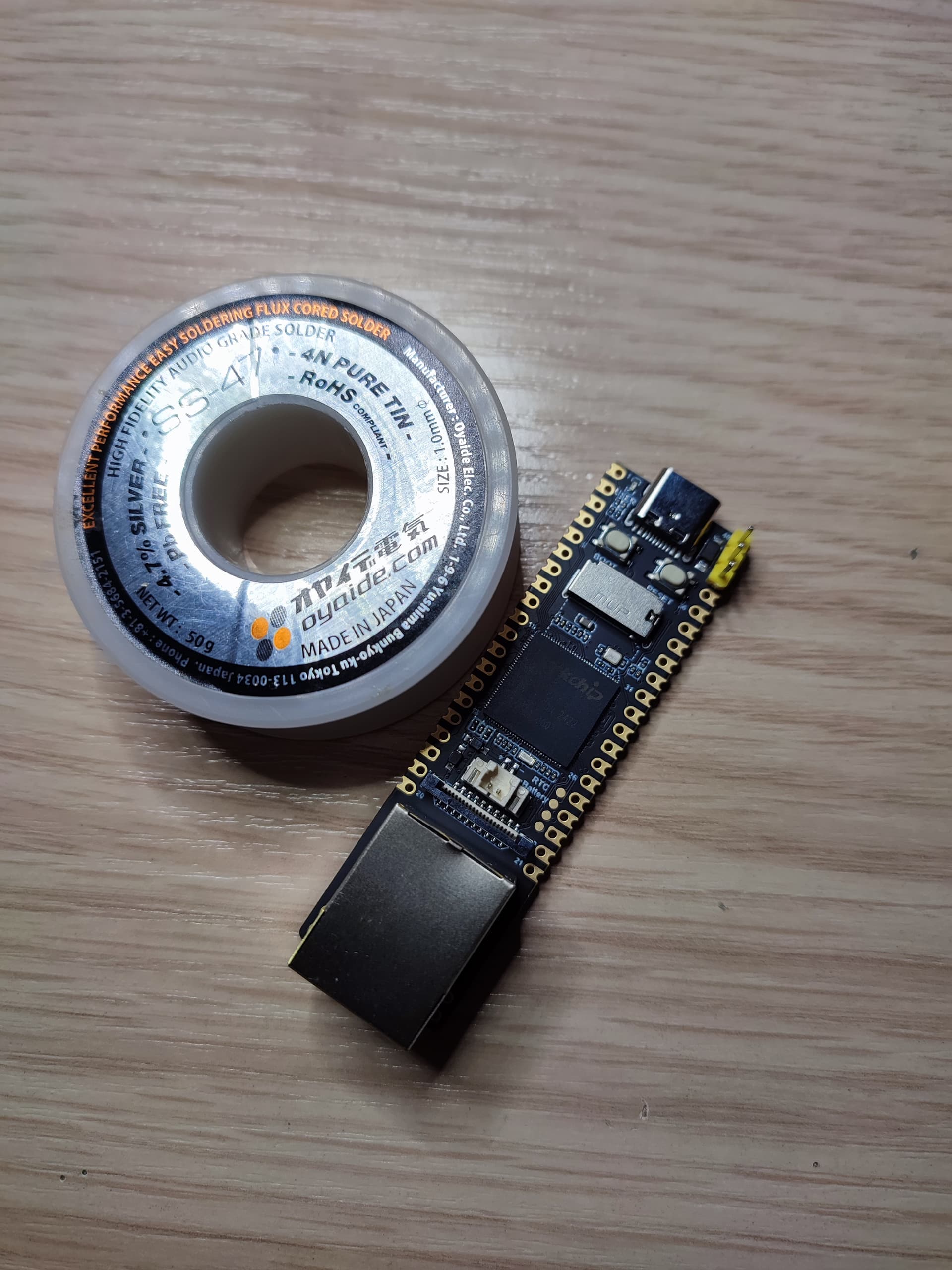

Наа нет, но сРун 1.8 прям отлично принял девайс .
Запаял лучшим припоем, подал лучшие 5вольт.Прошил, подключил 38/39. Ушёл в единички в усб. LiskAudio принял цифру и внятно, красиво подал.

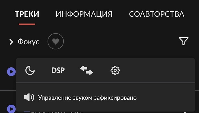

А громкость можно подтянуть?

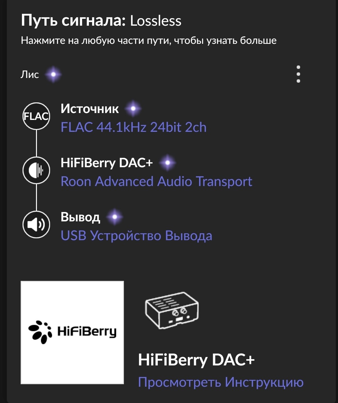

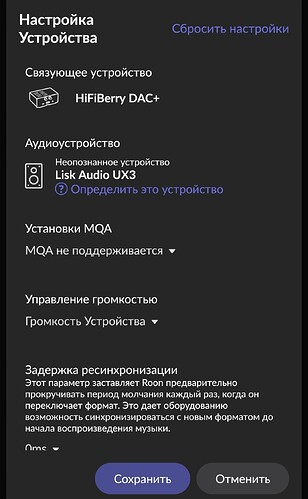

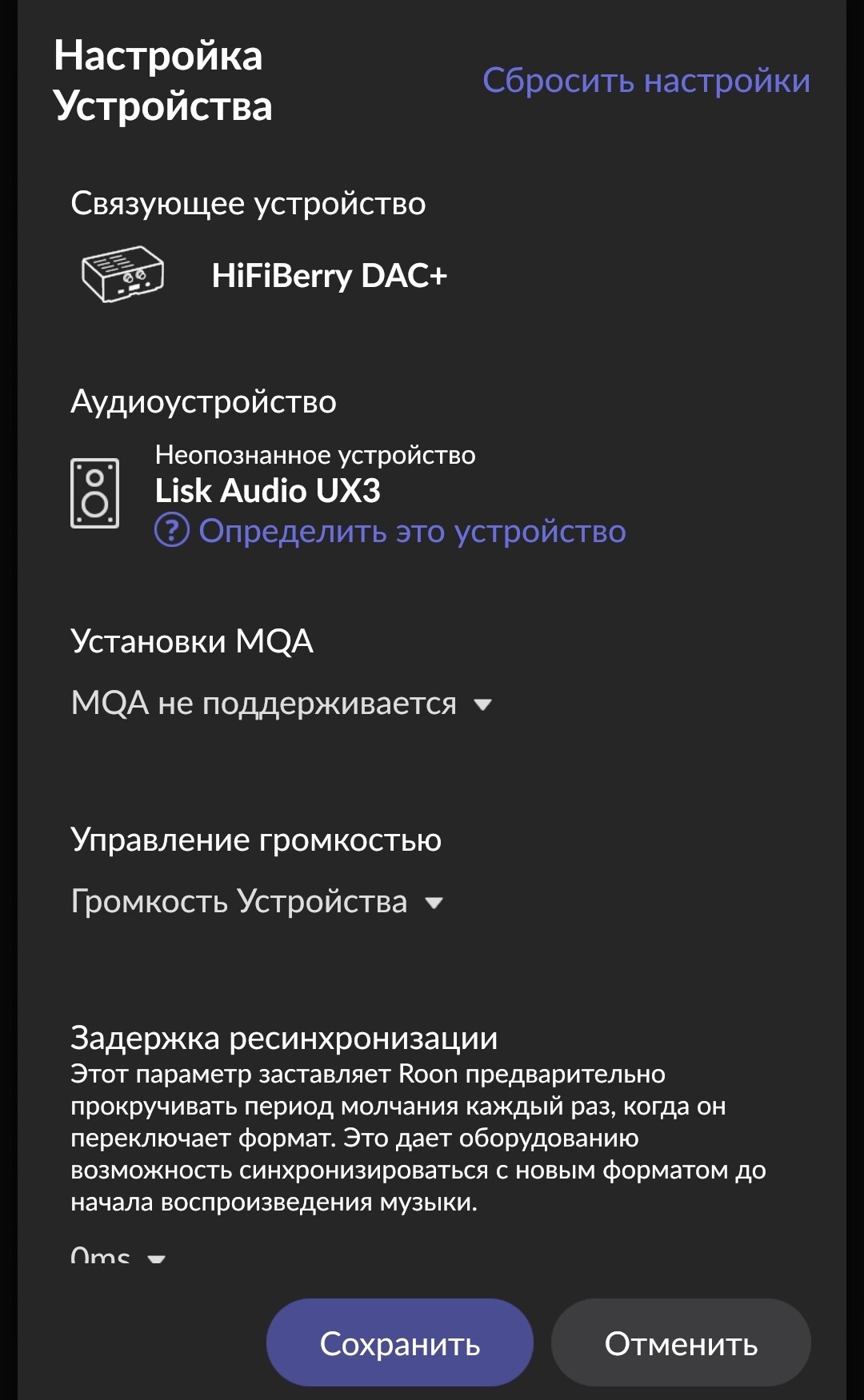

Но покажу ещё раз как видит срун UX3 через Tinker2 и Fiio SR11.
Присмотритесь пожалуйста.
Через Fox видит так

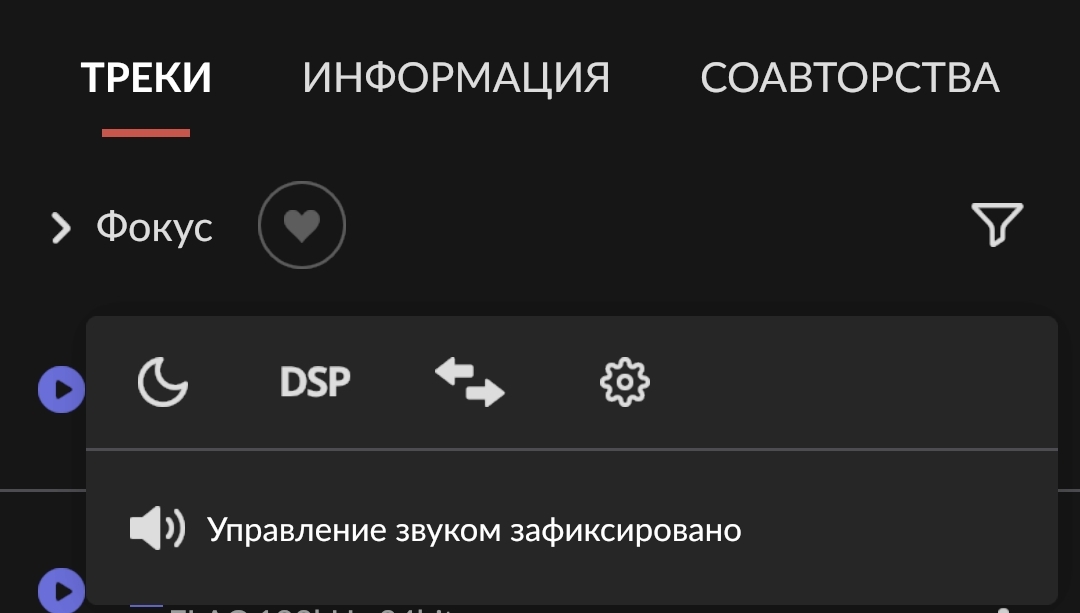

в настройках APRendefer можно включить громкость и тогда можно будет регулировать.

Феликс @felix правильно сказал - только нужно В НАСТРОЙКАХ АПЛЕЕРА включить регулировку громкости:
Все работает

Вопрос: почему через лиса не видит UX3 (xmos)?
Про громкость попробую объяснить на примере тинкера и SR11
Тинкер регулирует громкость в самом UX30 скажем так хардверно
SR110 регулирует софтверно.
выше софтверный способ. Хардверный… не знаю - надо разбираться
