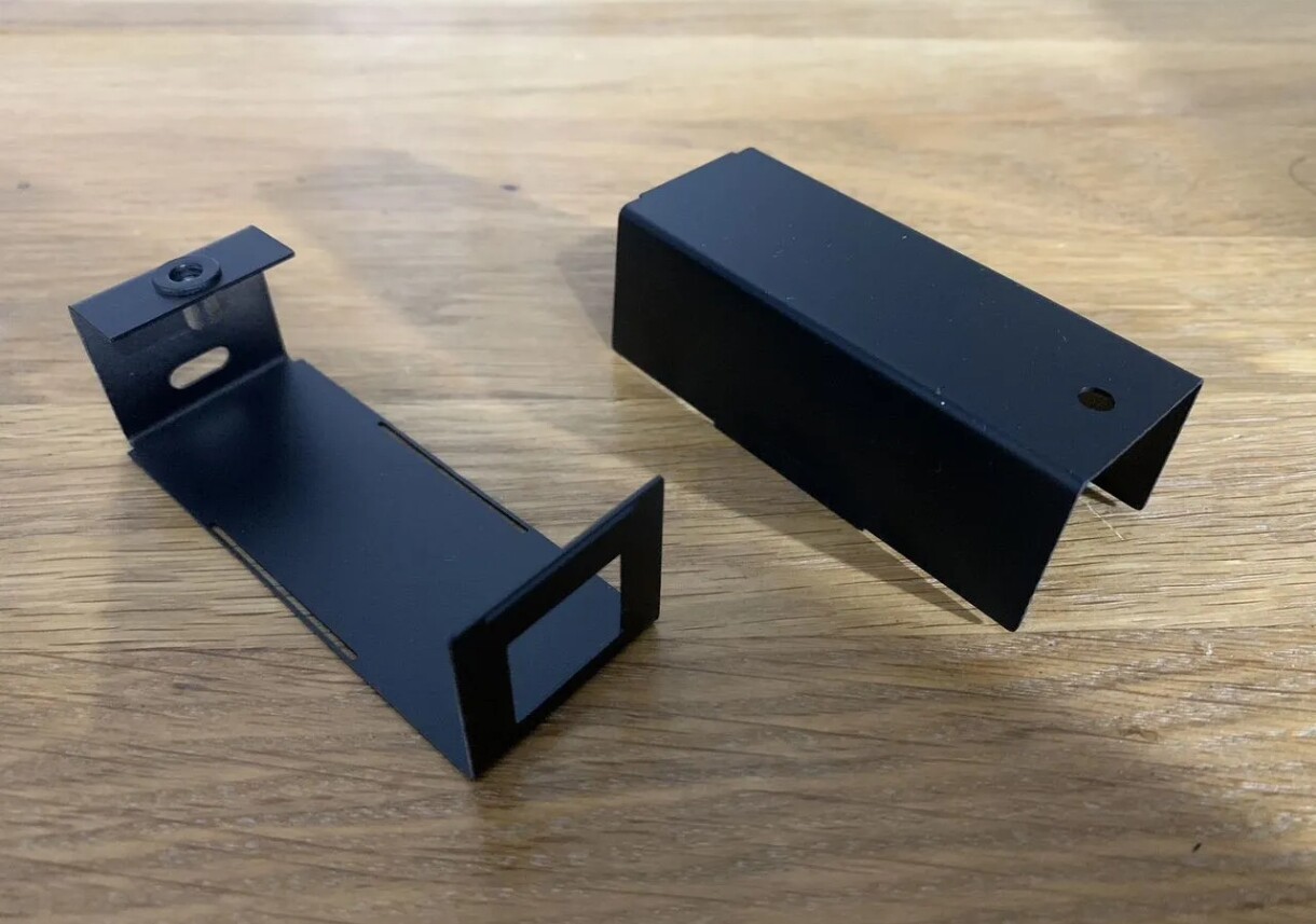

Корпус надо будет намутить, с местом под разъемчик питания…

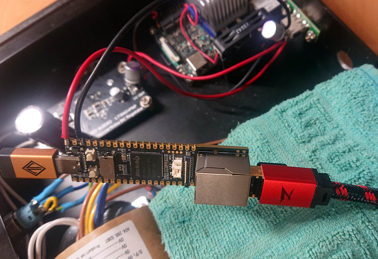

По хорошему надо два разъема на питание закладывать. Чтоб два раза не бегать.
Это ещё зачем?
Если ЦАП требует питания по USB подключаем к 40 ноге, если нет, то к 39.
У меня Шарм играет с 39 ноги, КШ2 с 40.

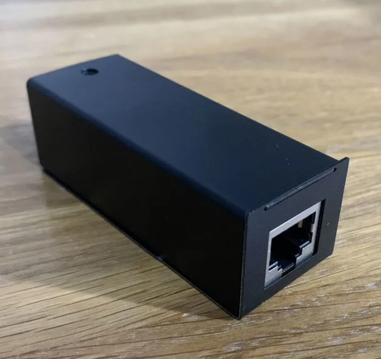

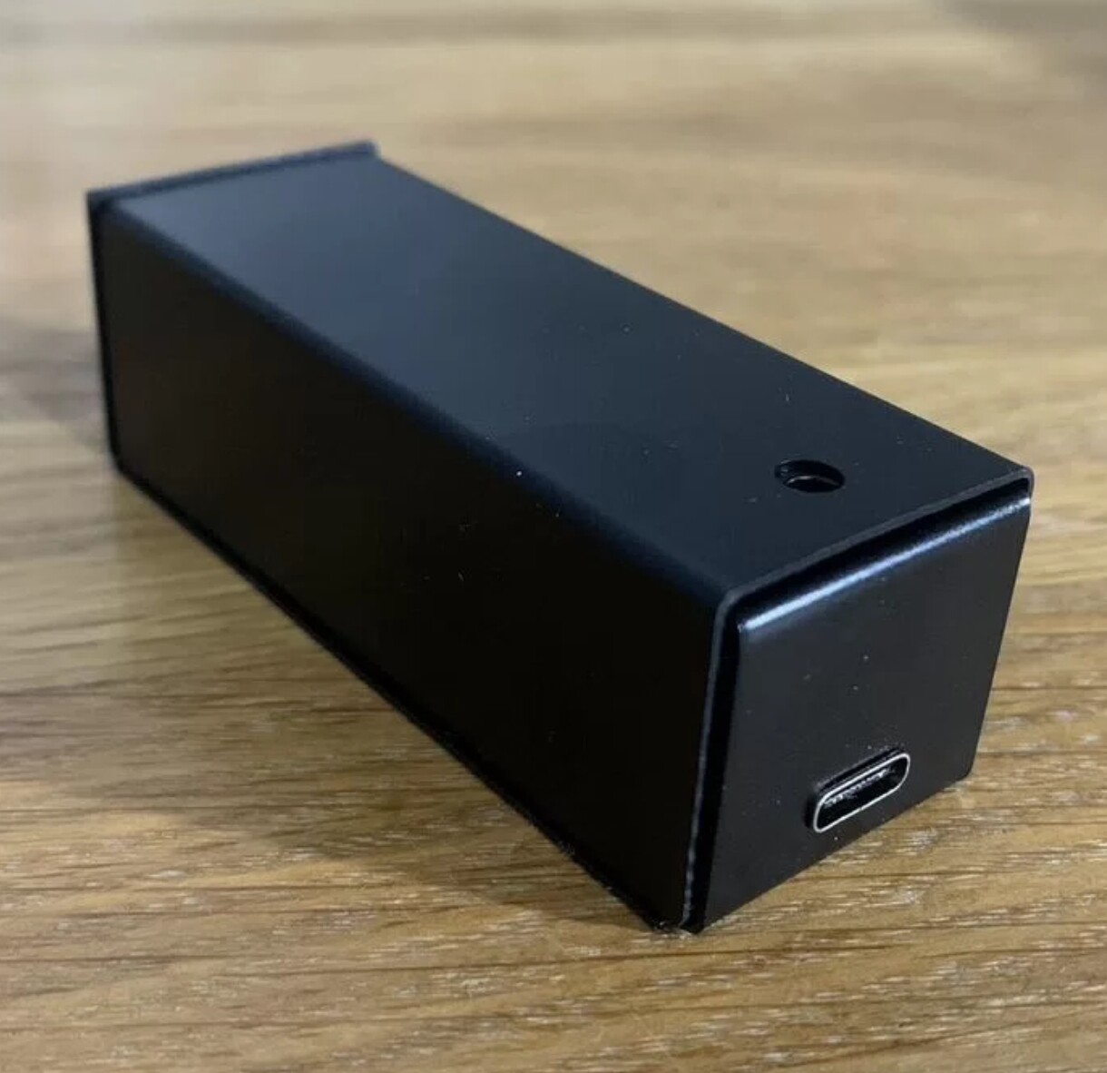

Фото с авито, но там сейчас в наличии нет, и человек красил из баллончика, но можно и порошком. Короче есть над чем подумать.
Ну в термоусадку еще предлагали но эстетики будет 0..

При желании пустить на шинку питания юсб-разъема свое, отдельное от питания лисенка, электричество.
Если ЦАП по недоразумению питает свой USB-интерфейс снаружи, это необходимо.
Со светлой головой и умелыми руками с паяльником нет ничего невозможного, в этом даже не сомневаюсь. Но штатно с 40 ноги идёт питание и на систему и на USB одновременно.

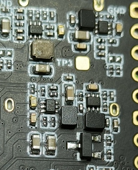

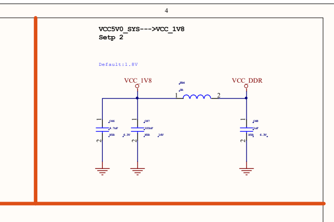

Насчет питания кстати опять, подсказал Виктор @Viktor. У лисенка задокументировано три преобразователя питания. По факту на плате четыре шестиногих клопа с дросселями в обвязке. Вопрос знатокам, что питает “лишний” преобразователь?
Всё равно, много у кого есть Малины, Бигли, Тинкеры, мини ПК с Руном, LMS.
Да, далеко не всегда это основные источники, но они есть и их много.
Тем не менее улучшение качества звучания всего этого зоопарка имеет значение для всех.
Вангую, что это отдельное питание памяти DDR2 - 1.8 Вольта
UPD - в смыле для того, что питается по схеме ВМЕСТЕ с DDR
Вместо этого фрагмента
возможно отдельное питание для ddr3l - 1,3 v.
пока лишь предположение.
если есть у кого возможность произвести замеры,то было бы интересно
