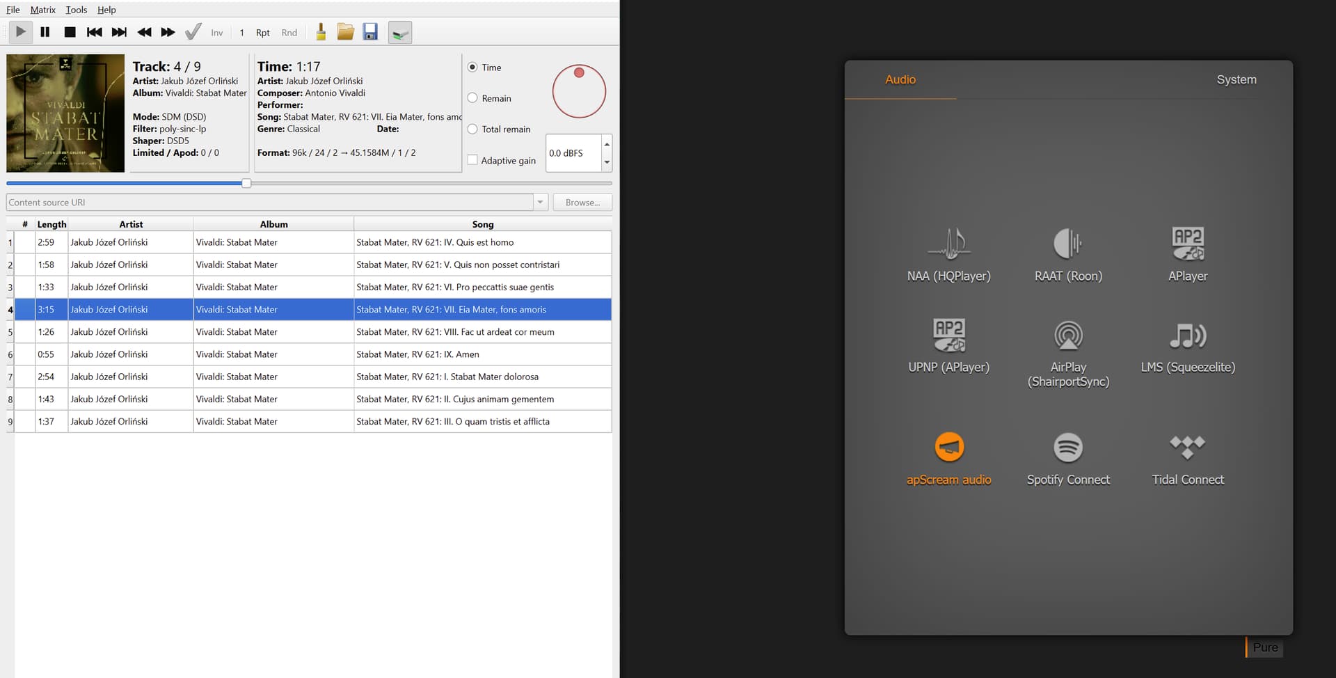

Кстати через ApScream audio HQPlayer играет!
Конечно играет))
ASIO - он и в Африке ASIO

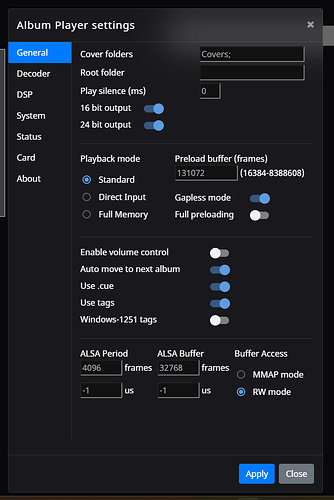

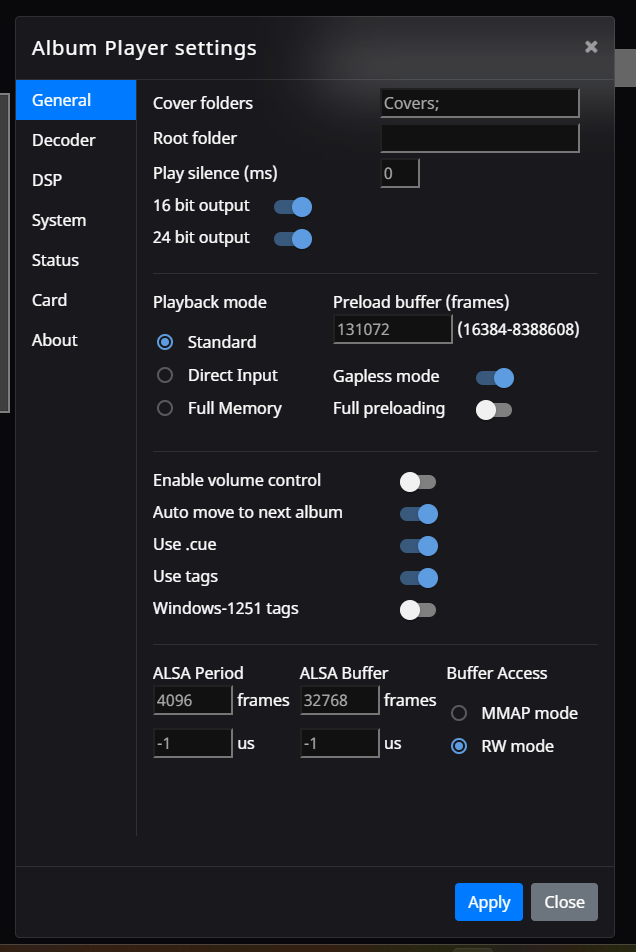

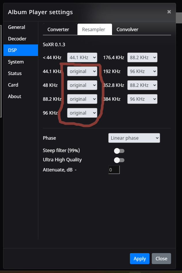

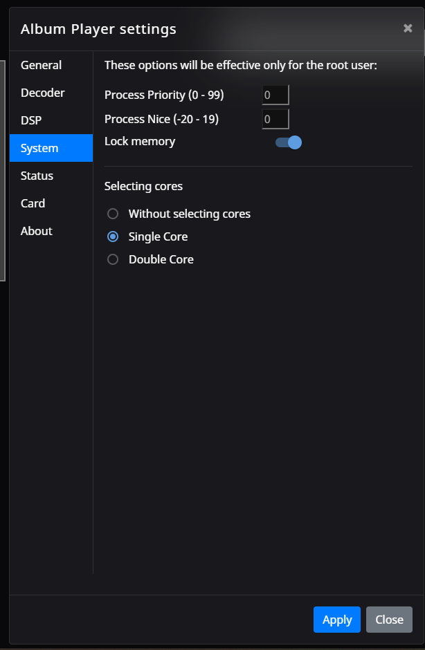

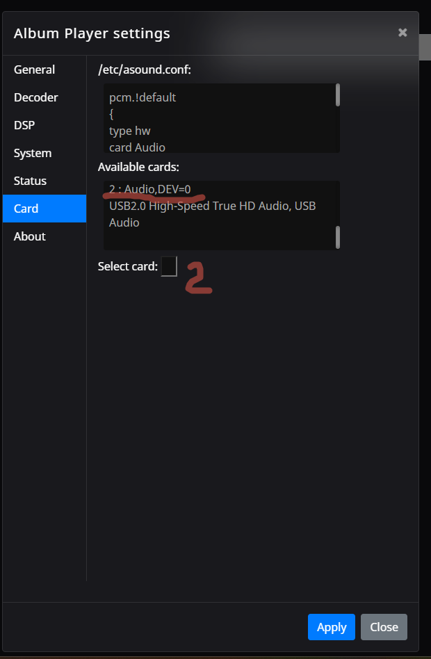

Помню конечно, но не знаю что из этого помогло:
  1. Выбрал в настройках карты вот это, сначала былл выбран пункт 1 (без dev=0)
  1. Установил Single Core:
  1. Сначала я установил апсемплинг в максимальный для ЦАПа битрейт, после того как понял что что-то глючит вернул original (апсемплинг был включен в выделенных строках)
  1. Установил вот такие значения буфера, алса и buffer access сделал RW mode (вот тут не уверен что сделал правильно), но пока все играет нормально.
Завтра еще погоняю посмотрю как оно будет.

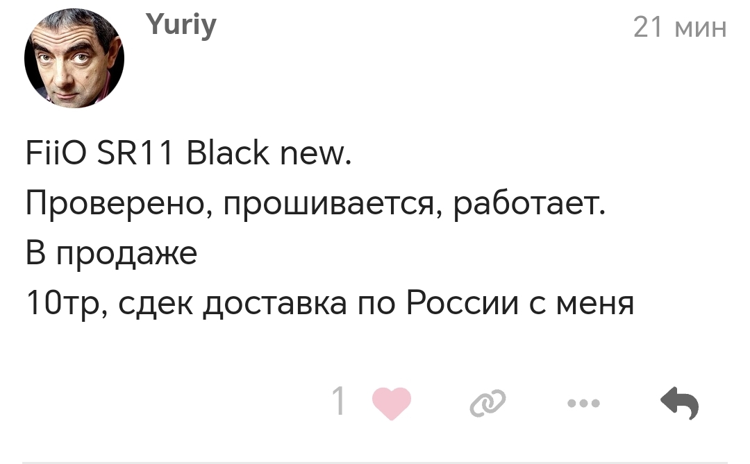

Мне аж страшно стало…
Неужели?..))))
Юрий @Yuriy я правильно понял?)))
Всё норм, кому-то нужнее.
новый лисий тренд)
Чур меня!))) ттт
