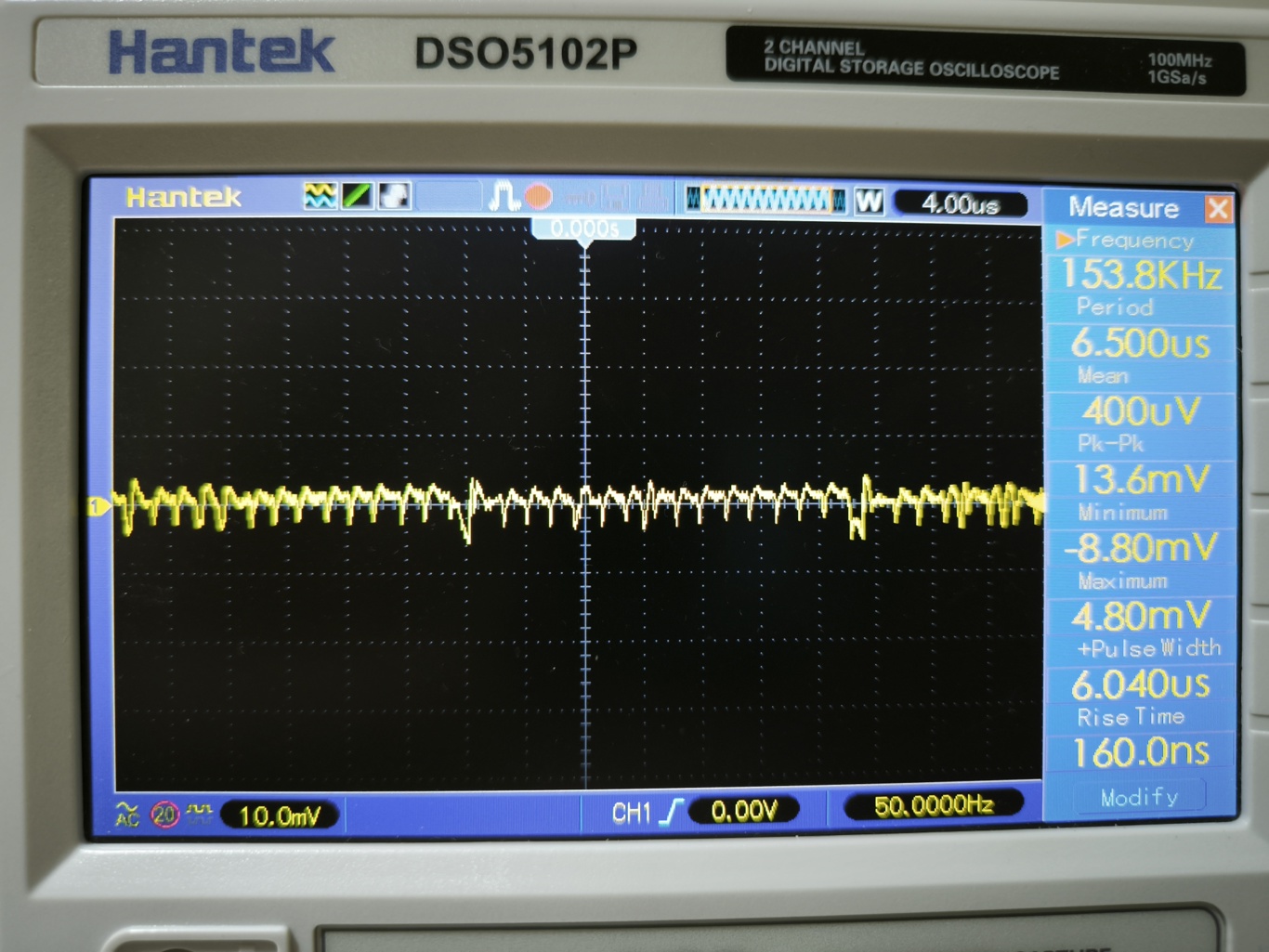

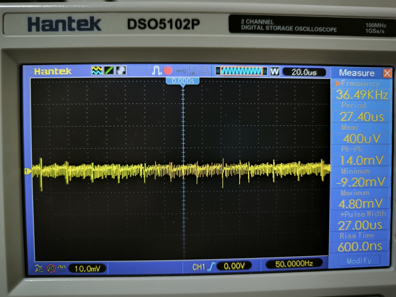

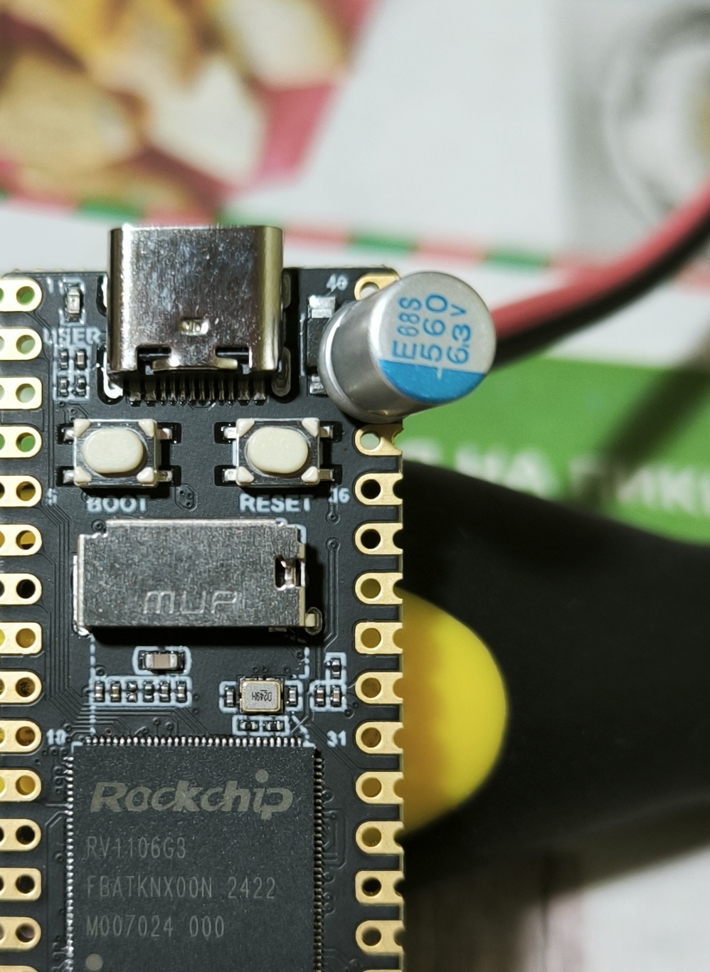

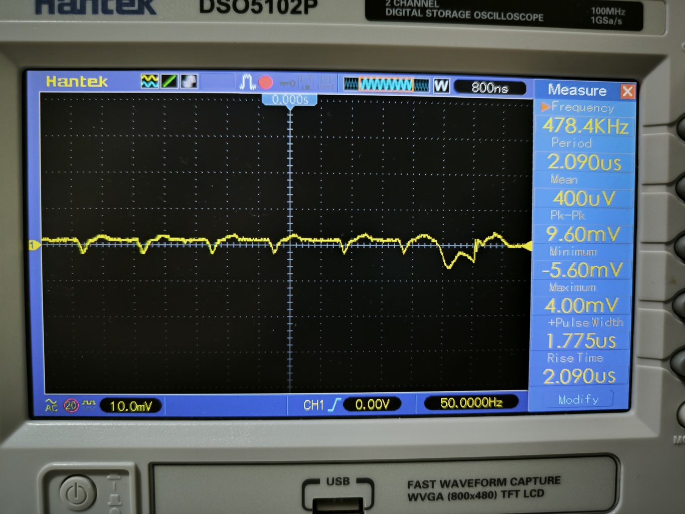

Сделал, на 39-ю и 38-ю ноги. Трясучка шинки питания, обусловленая характером потребления лисенка, в значительной мере успокоилась. Оставшееся очень похоже на резонанс между полимером и керамикой перед dc-dc преобразователями.
Как повлияло на звук? Это главное.
Изрядно так успокоилась)) почти на порядок!
UPD: А то и на два !
Да, не нужно гнать. Переслушаю всё или почти всё и тогда далее.

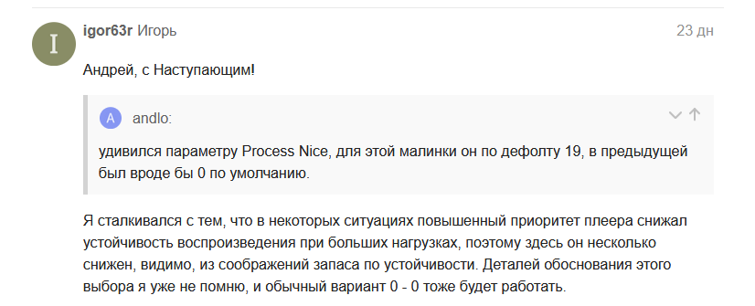

Для лиса абсолютно бесполезно. Эта настройка полезна для многоядерных ЦП и при ее включении процесс АПлеера изолирует для себя одно ядро, вытесняя все прочие процессы на другие ядра. А у лисенка ядер ровно одно и толкаться процессами не выйдет.
Но можно пробовать пошевелить настройку Process Nice. Установить 19.
У Игоря в его системе для задохлика RPi Zero W сделано именно так.

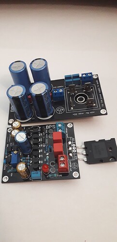

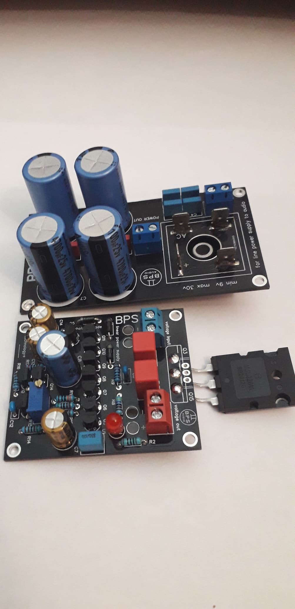

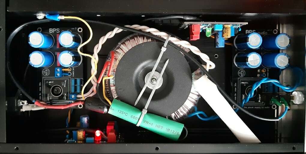

Питание BPS Audio
Конструкция наподобие Sigma11, да?
Я конечно далек, но нет не похоже.
В данном виде по две платы на одно питание.
Я про схемотехнику… Ну, бог с ним
Поставил Process Nice 19.
Нужно бы оптимальные настройки для рендереров в шапку записать, потом ведь не найдешь в ворохе сообщений.

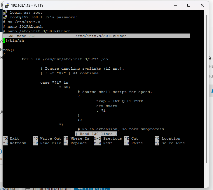

К вопросу о постоянно изменяющемся MAC-адресе.
Не знаю, когда будет следующая прошивка + могу забыть поменять))
Предлагаю временное решение:
  1. Зайти по SSH
  2. В папке /etc/init.d найти файл S01RkLunch
  3. Открыть его nano S01RkLunch
  4. Привести фрагмент с картинки именно к такому виду - $ethaddr2 заменить на $ethaddr1. Когда вы у себя откроете - будет 2))
  5. Сохранить и перезагрузиться.
    После этих манипуляций на роутере можно будет выделить адрес для зафиксированного MAC-адреса.
У меня такое содержание файла S01RkLunch:
Не нахожу нужных строк
Это же не все)) Указанный фрагмент ниже по тексту
Спасибо, разобрался, нужно было стрелками курсора прогнать вниз. Ну я еще тот Линуксовод :joy:
