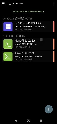

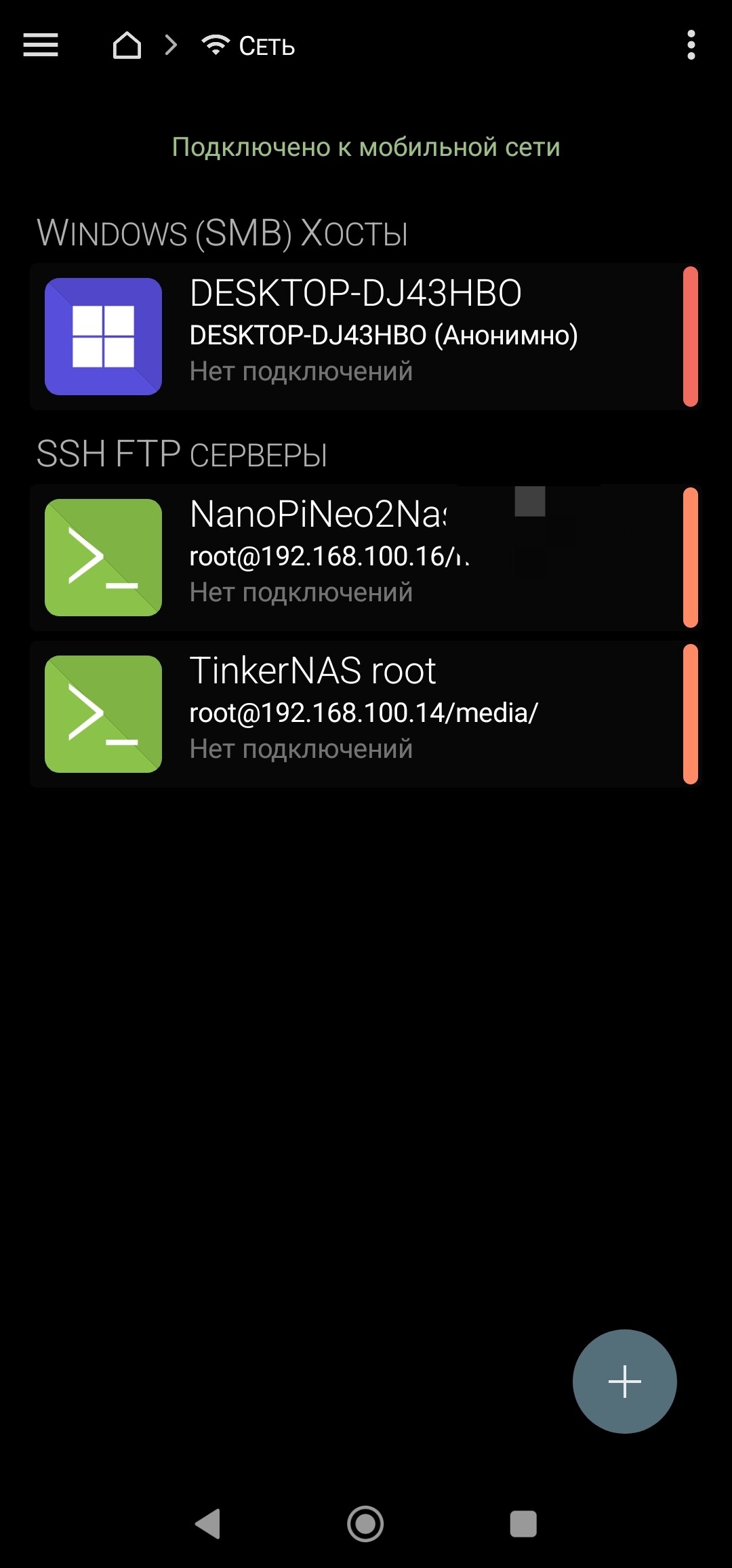

Андрей для винды есть, со всеми общается по SSH
Лев @Lev_Fishmann как-то подсказал. Дома буду, посмотрю.
Для андроида FX Explorer
winscp
Не работает, если поняли)))

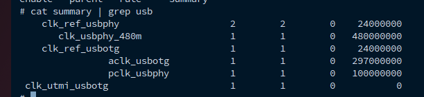

Там еще такую хрень можно выпилить:
Это клоки для AI - сам АИ выключен, а клоки тикают))
Их (клоков) у меня всего 16 штук осталось)))
Из них 5 неизбежные I2S-ные.
Только NPU и USB можно выпилить.
И отключить I2C и SPI )))

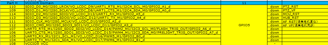

Это специальный “звуковой” I2C (по задумке разработчиков).
Для управления всякими DSP и PCM17XX
Вот:
