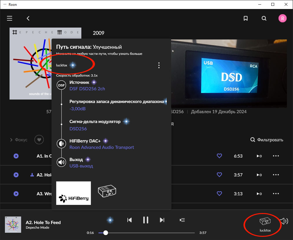

Как это нет, на SMSL- D300, явно работает через ROON. Но звук отличается от Tinker-Aplayer DSDNative: Баса и массы больше, но нет той прозрачности… вроде бы. Пока в тесте.

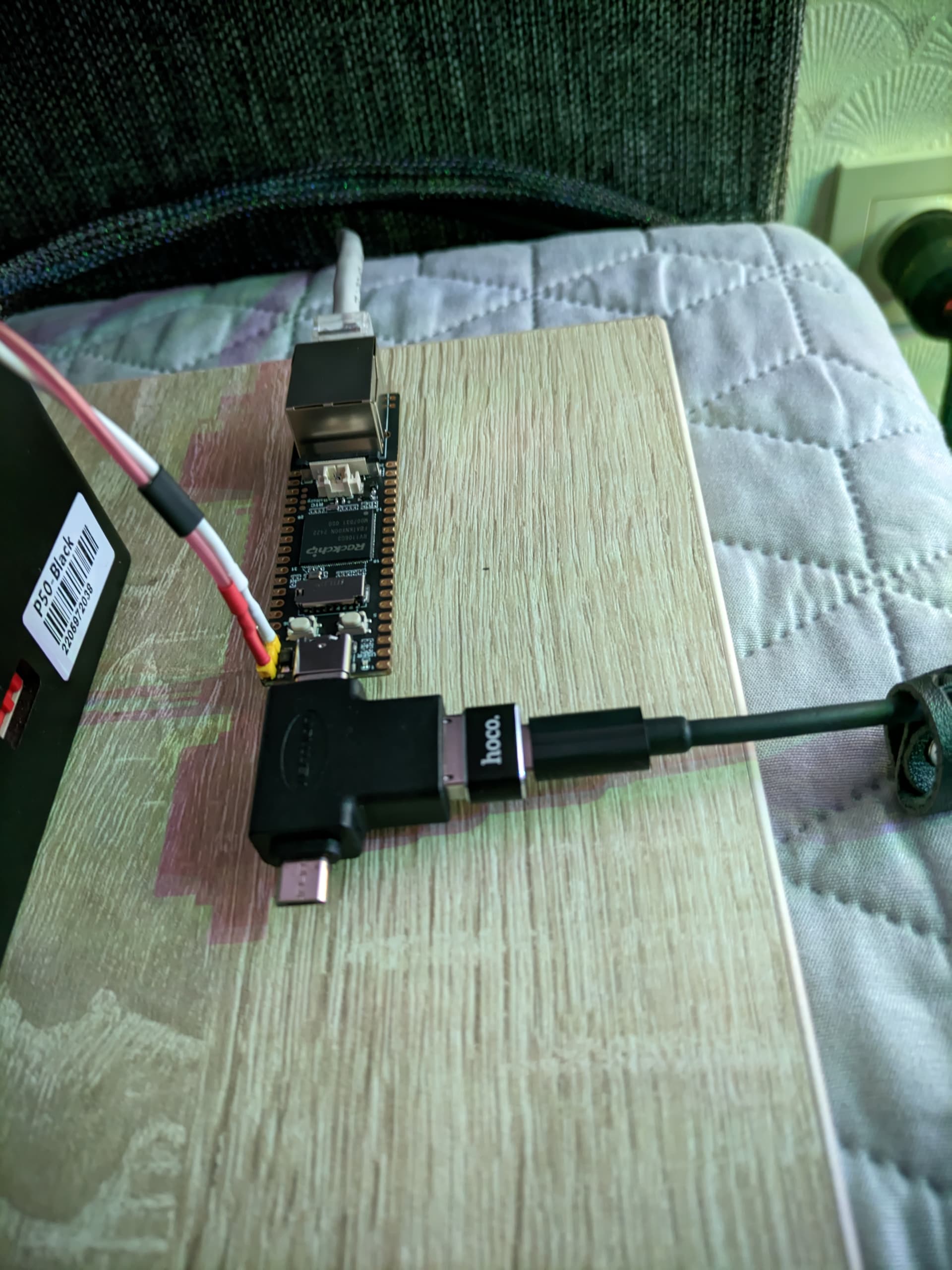

Начал прослушивание лисенка по USB. И не без препонов. Прошил, вэб-интерфейс увидел, в конфигурационном файле алсы USB включил, но звук с треском, шумами. Кабель обычный из ДНС метровый 2.0 Type-C - Type-C. Прекрасно работал и с Биглем, и с Нео (через переходник А - С), и с Тинкером. А тут хруст какой-то. Достал переходник с С - А и подключил другой кабель - играет чисто. Не нравится лисенку мой Type-C. Но потом подключил его через переходник A - C в переходник C - A, с которым прекрасно заработал другой кабель и в этом Type-C тоже хруст пропал!
Прям беда с этими Type-C, были подобные проблемы с питанием малинки и до сих пор есть портативный насос, который заряжается только от комплектного Type-C, от других, коих в доме с десяток точно, не хочет.
