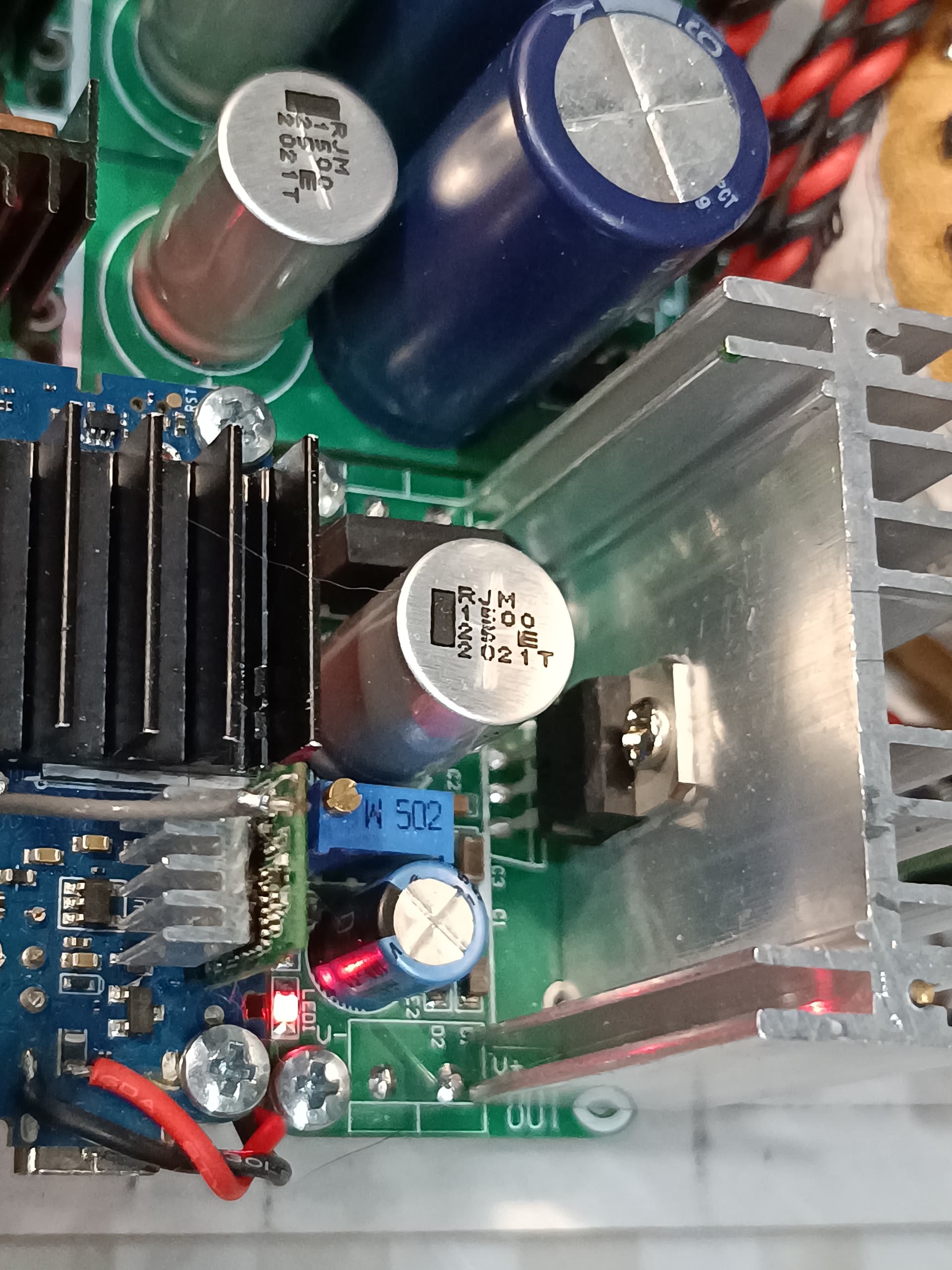

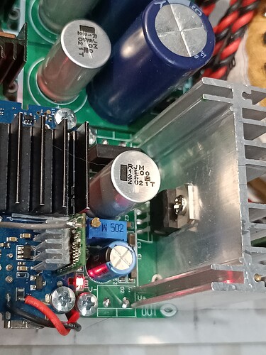

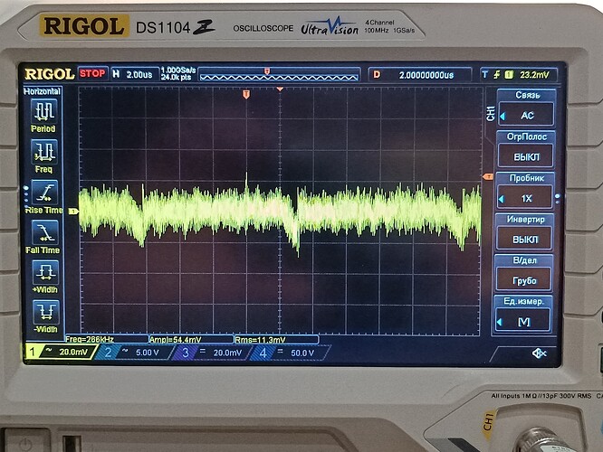

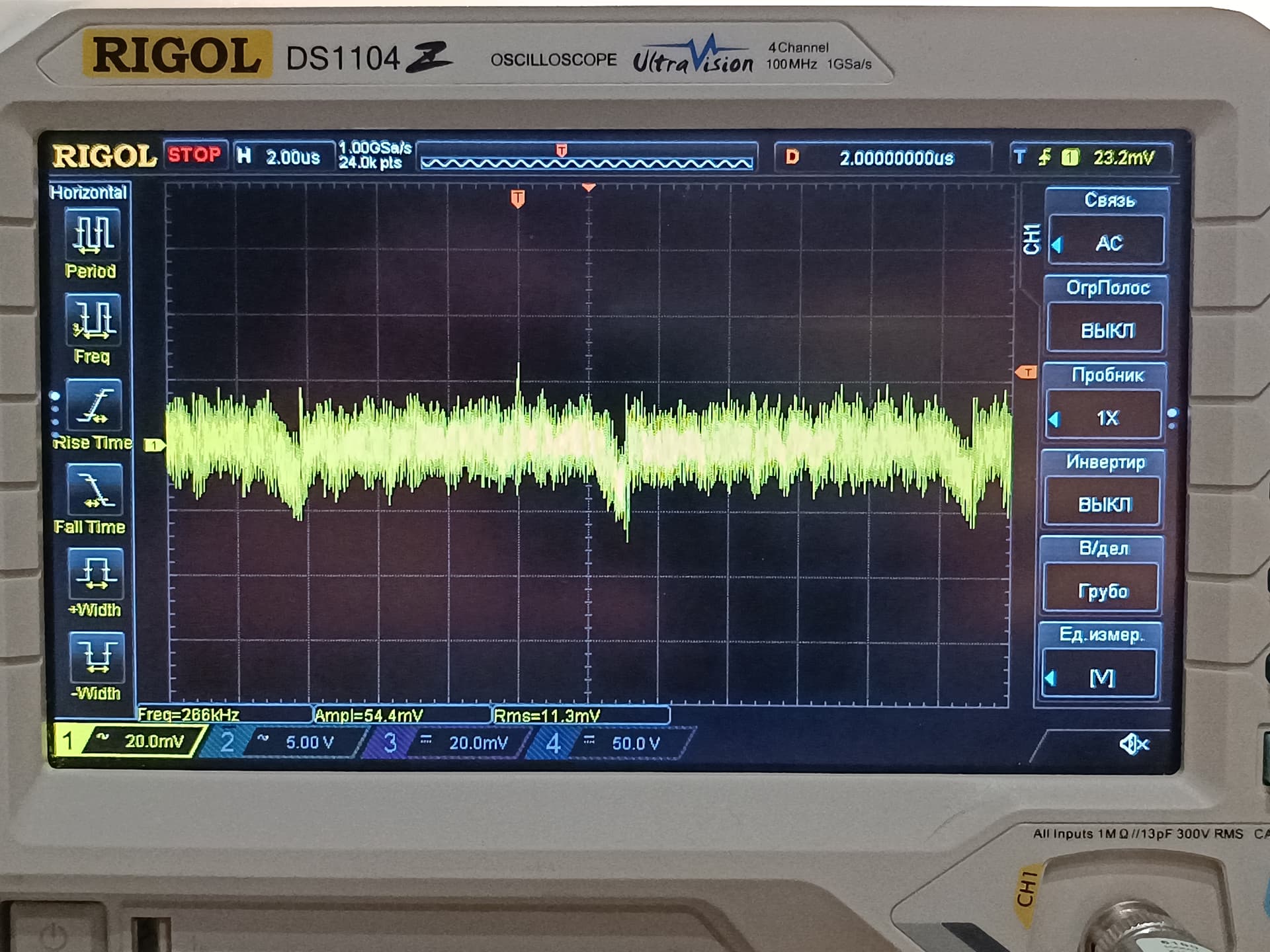

Питание вот вобщем какое было до того как я залез туда осликом
И так стало после устаноаки гибрида на 100 мкф на пины питания

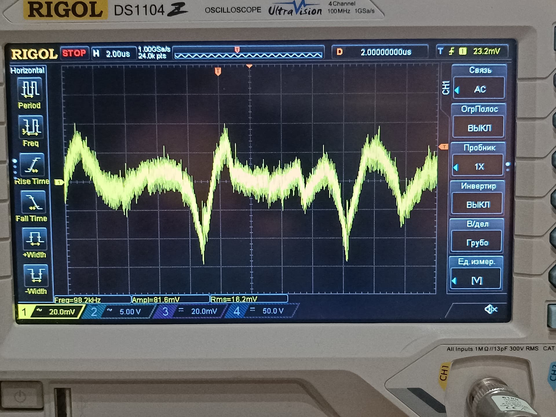

Линейник такой
Очень актуальный вопрос - как это повлияло на звук?
Да заказал уже, ждём пока китайская братва отпразднует)
несколько раз отпаивал запаивал. сложно сказать может уже слух утомился продолжу завтра . мечусь между “нет разницы” и “с кондером хуже” вмешивается психоакустика и невозможность себе устроить слепой тест . как будет нифа обязательно отпишусь
Никак)
Бгы. )
Вообще наверное это все-таки зависит от степени ужасности ли прекрасности БП, который это питает. А в пещере людоед© Или нет.

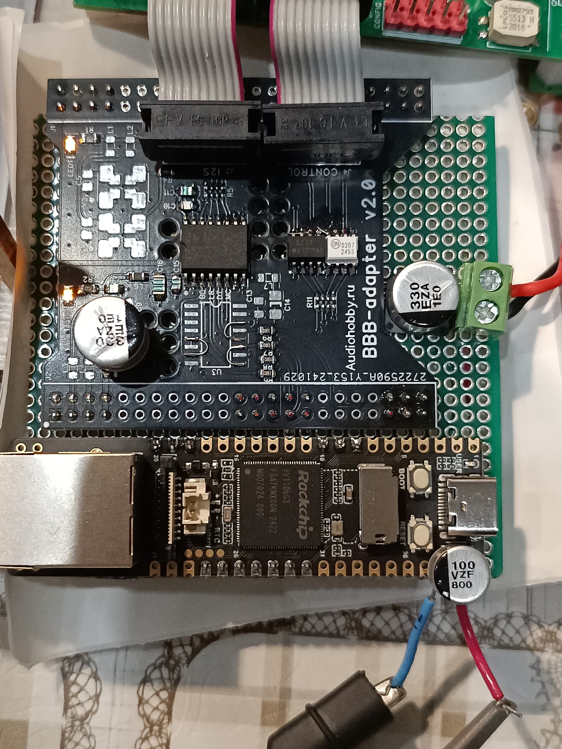

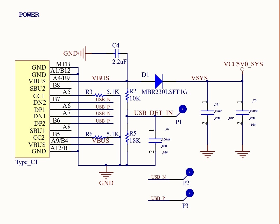

Кто то пробовал запитывать 40 и 39 пин, от разных БП? (Соединив их GND вместе).
У меня нет под рукой второго БП на 5 вольт, но экспериментальная хотелка возникла.
Только диод НЕЛЬЗЯ выламывать))
Да, не подумал… Исправился
Правильно я понимаю чтосдлятароверки разных устройств временно подпаять питание лучше на 39 ногу лисы?

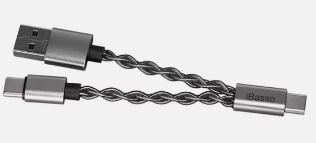

Смотри, что есть на AliExpress! ЦАП iBasso CB19 за 1 749 ₽
Не понятно ценообразование за 3 коннектора и кусочек проводов.
Меня точно жаба задушит, тут самодельной работы на пол часа.
Правда с Type-C коннекторами есть приколы, не все устройства “ответят” на упрощённых коннекторах.
