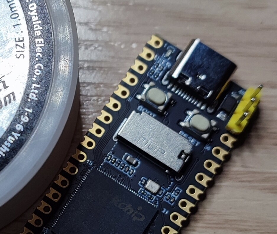

Не, это две ноги “+”, запаяйте три ноги 38-39-40,чтоб в будущем не допаивать.
И мне так же. Сегодня хотел заказать ещё одного в запас, но у китайцев уже новогодние каникулы, ближайшая отправка после 5 февраля.
Три, да, верно, конечно три ноги, мне без гребенки досталась но с батарейкой… По этому пойду куплю и уже эксперименты начну, вчера зарядил моджо :slight_smile:

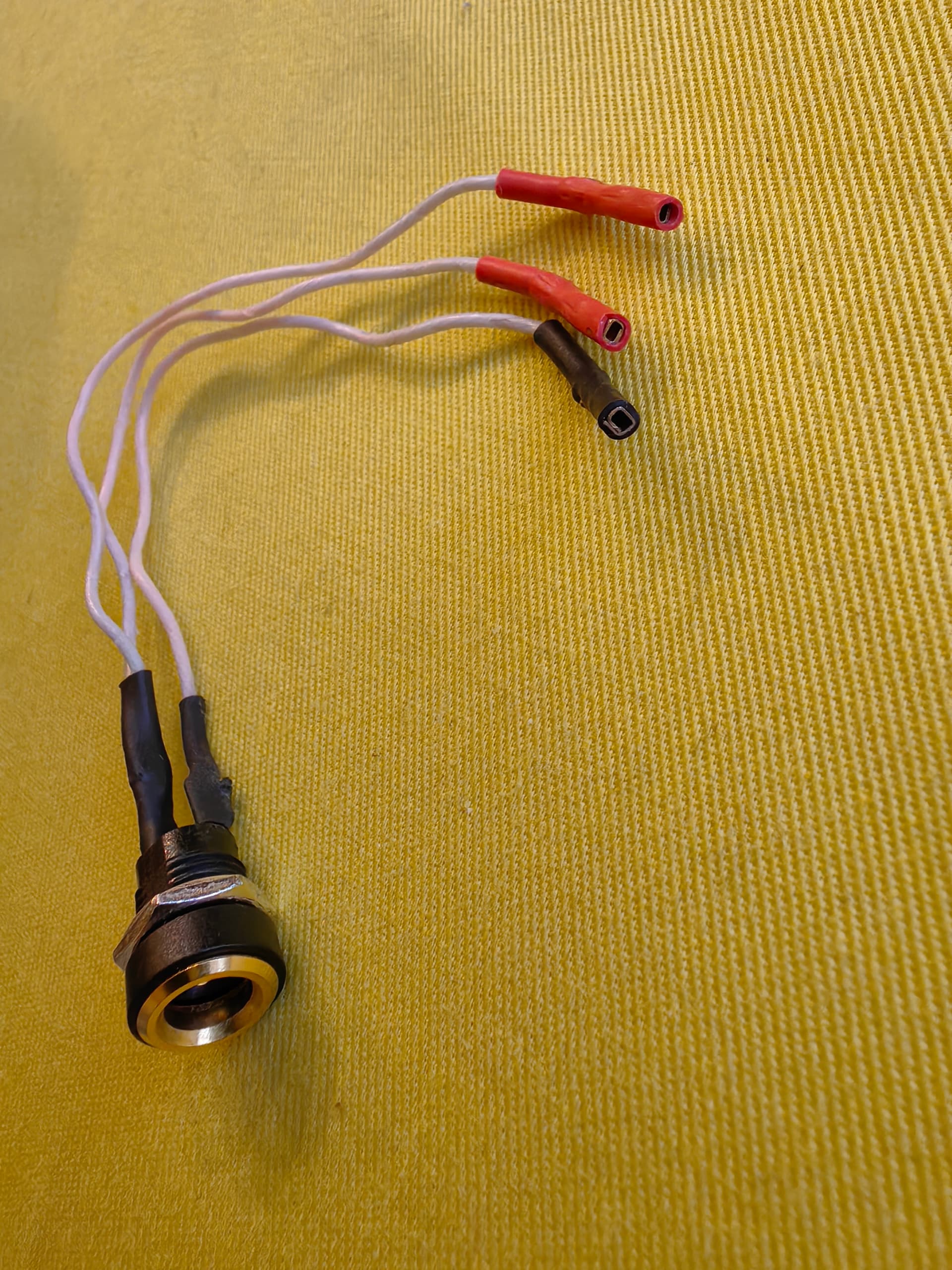

Вот думаю покрасить
Красный
Желтый
Черный

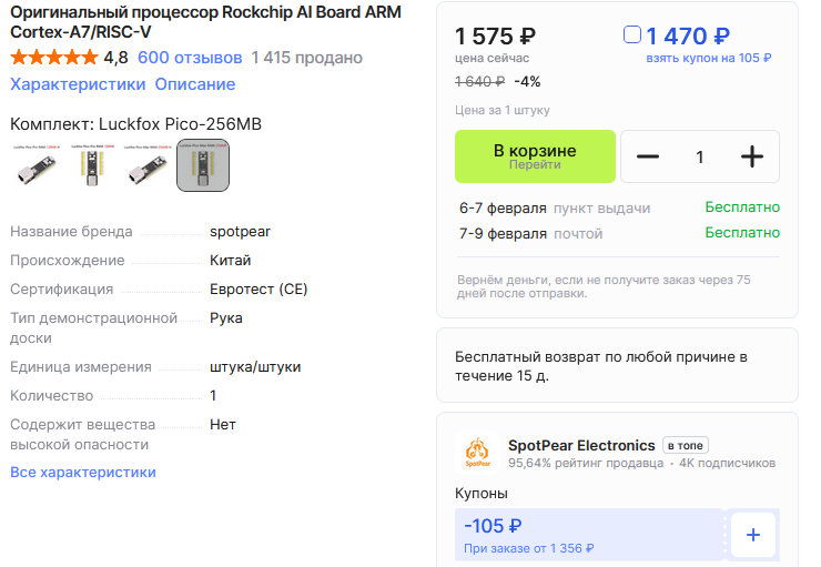

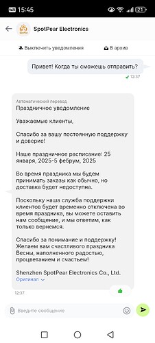

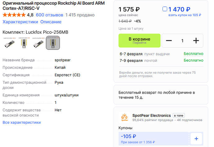

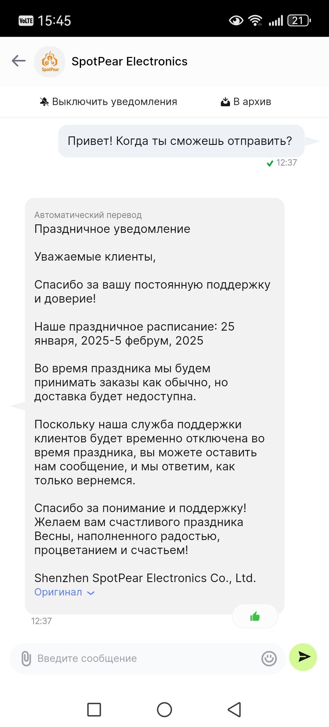

Эти вроде торгуют еще, и купон на скидку дают.
Торговать то торгуег, в смысле принимает заказы, а отправка в следующем месяце:

А какой сакральный смысл припаивать проводки к припаяным ножкам, а не напрямую к плате?
Присоединяюсь к вопросу))
так исторически сложилось со времен Tinker2)

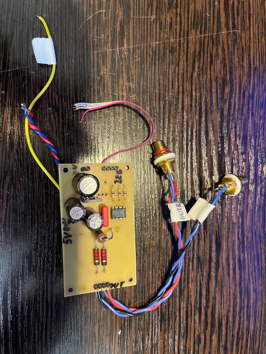

Ну зачем же. Вот есть от тинкера и на нео тоже я использовал. По аналогии подобное с 2 проводниками слелаю ..
А какой длины будут провода от БП до коаксиального разъема?
Метра 2…?
Не уверен, если вы про кондёр, то тут мое мнение двоякое. Но 2 метра точно не будет, метр скорее всего или меньше. Сегодня вопрос вообще все это хозяйство запустить и послушать. Обычно уши и мозг улавливают особенности с первых секунд (у меня) потом уже начинается туда-сюда… Короче говоря не будем загадывать.
По-хорошему сантиметров 10-15…

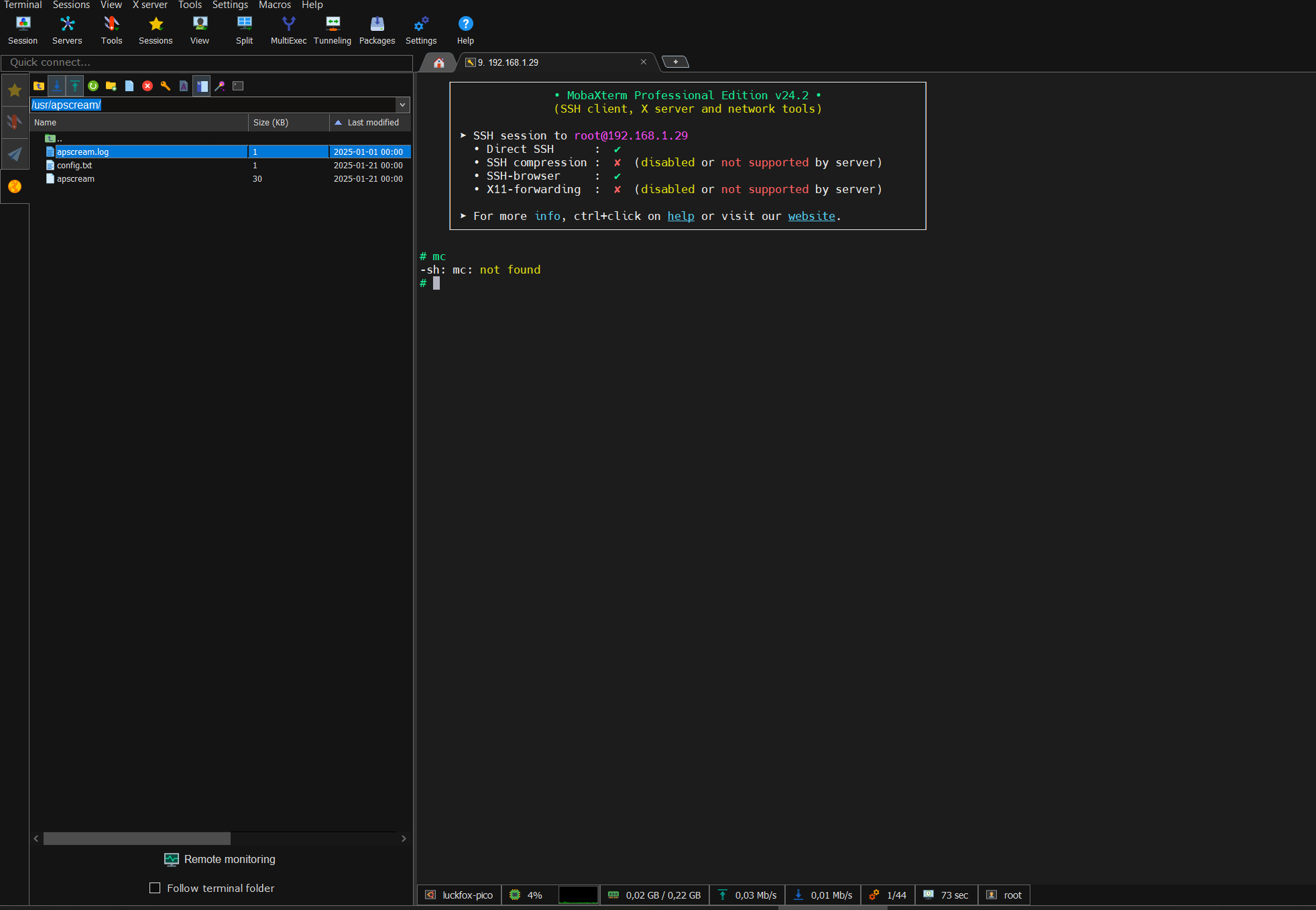

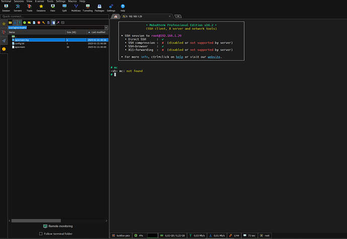

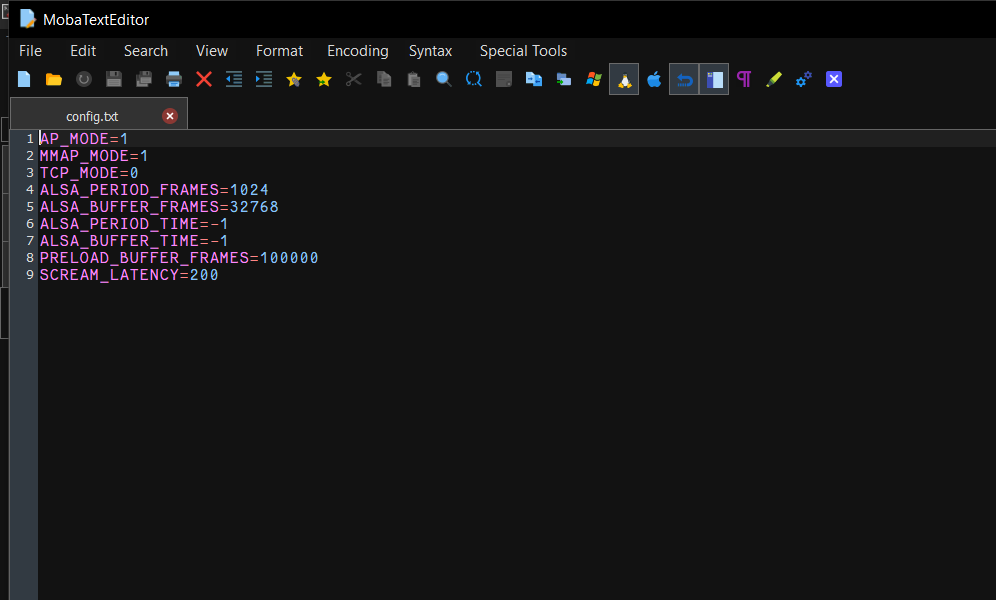

Или Моба, можно редактировать файлы прямо на устройстве встроенным редактором, скачивать/вставлять файлы в 2 клика…

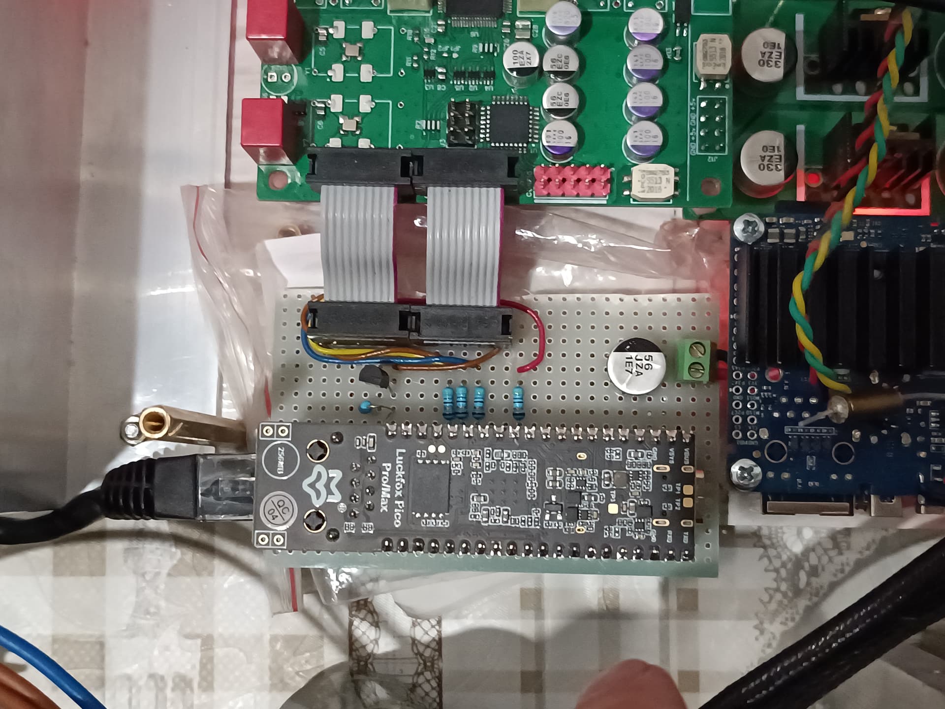

Привет всем завел рыженькую без изолятора. Под мои цапы добавил инвертор сигнала переключения сеток. На транзисторе
Изменения в звуке на первый взляд в ух не бросается
Конденсатор со входа питания лиса уже сознательно снят или туда сюда паять надоело?

На слух не была услышана какая то значимая разница поэтому убрав изолятор, на макете оставил только 56 мкф гибрид на входе питания слушаю. слушается замечательно
