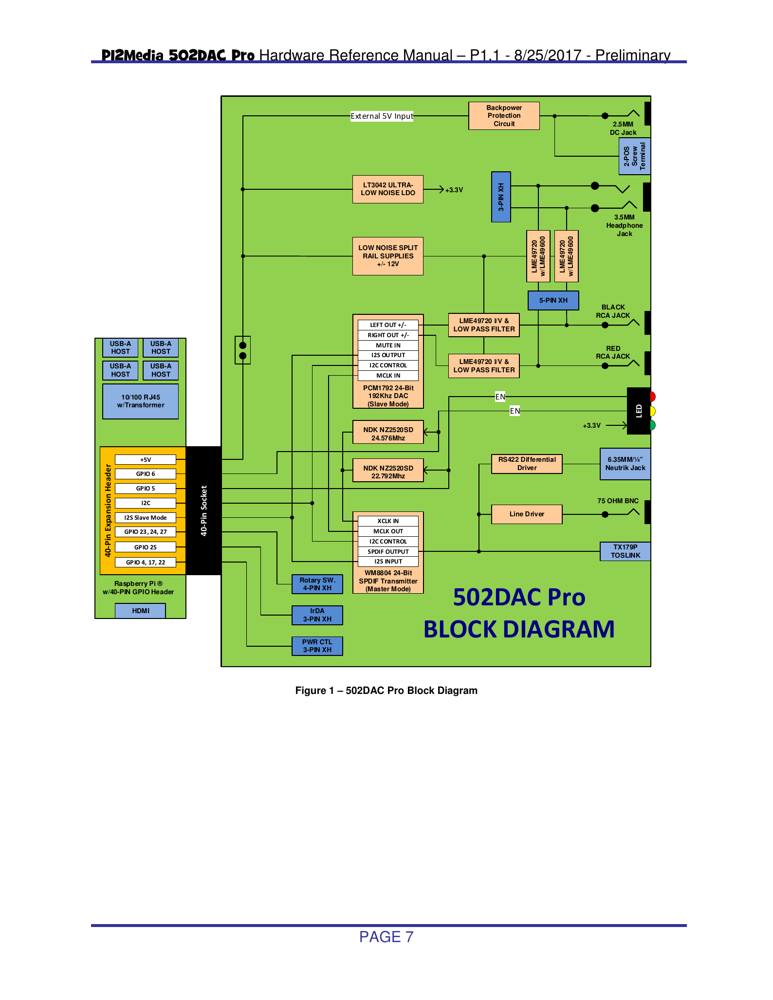

Пылится Pi2Media 502DAC. Возможно её сочетание с лисом?
Если на плате есть пин выхода мастер-клока и пин выбора сетки, то можно.
Максимум, что потребуется - проинвертировать стнал выбора сетки.

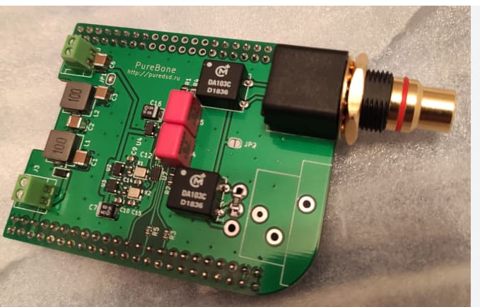

Потому, что Purebone в три с лишним раза больше по площади. чем Лакфокс и при его подключении суперкороткими проводами получается франкенштейн, на который дышать страшно - поверьте, у меня так))))

Причем здесь клоки на ЦАПе - я говорил про Purebone!

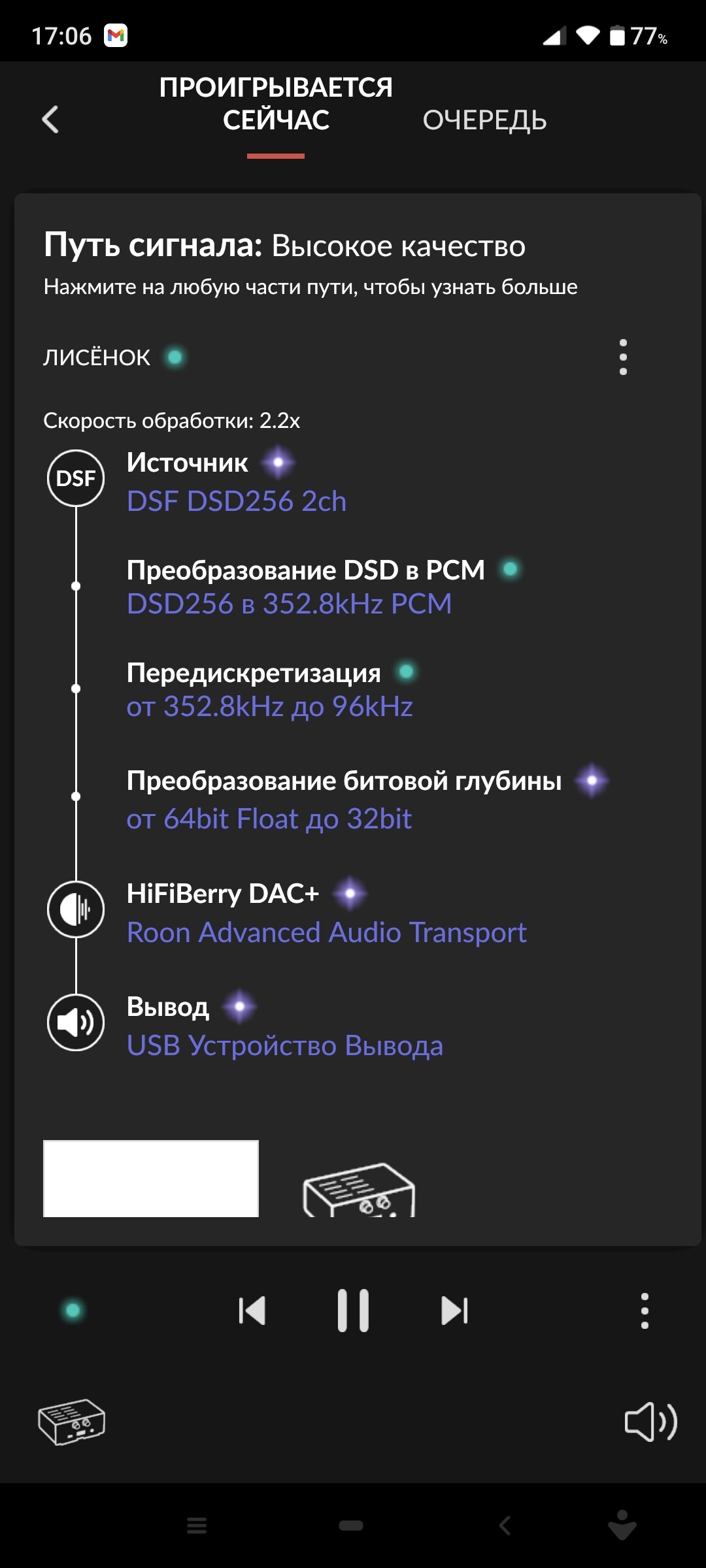

Лисенок подружился с НЕЖАДНЫМ ROONом !

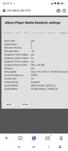

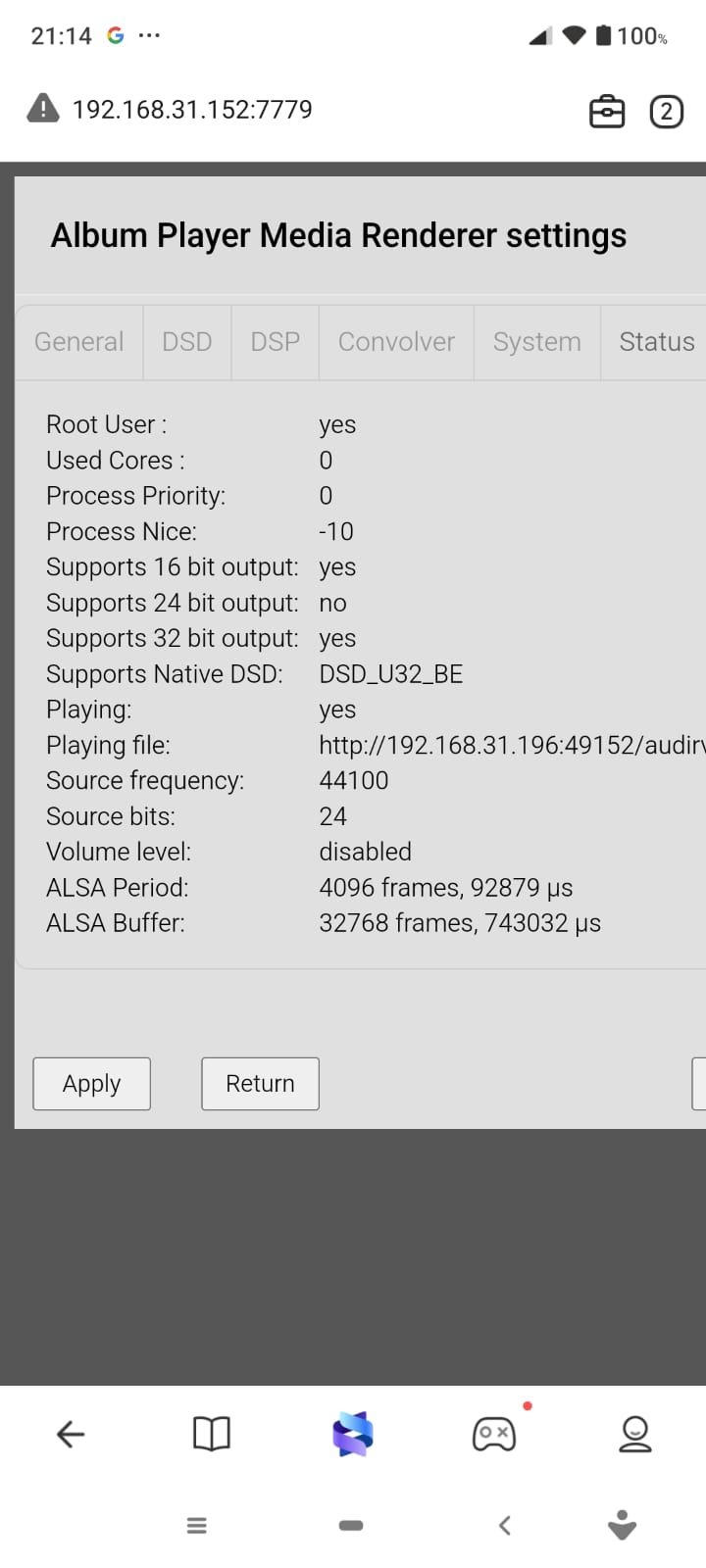

Кто может объяснить почему в настройках АП Рендерера есть выход 16 бит и 32 , а 24 нет ?
