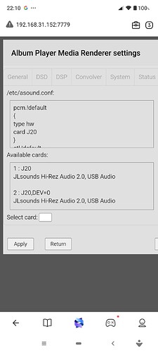

Почему в настройках АП что?
АП Рендерера есть выход 16 бит и 32 бит , а 24 нет ?
Так и есть. Что вас смущает?)))
Там отображаются форматы, принимаемые драйвером карты. Если будет драйвер, принимающий 24, то будет и выход 24. Для USB устройств часто 16 и 32 или только 32.

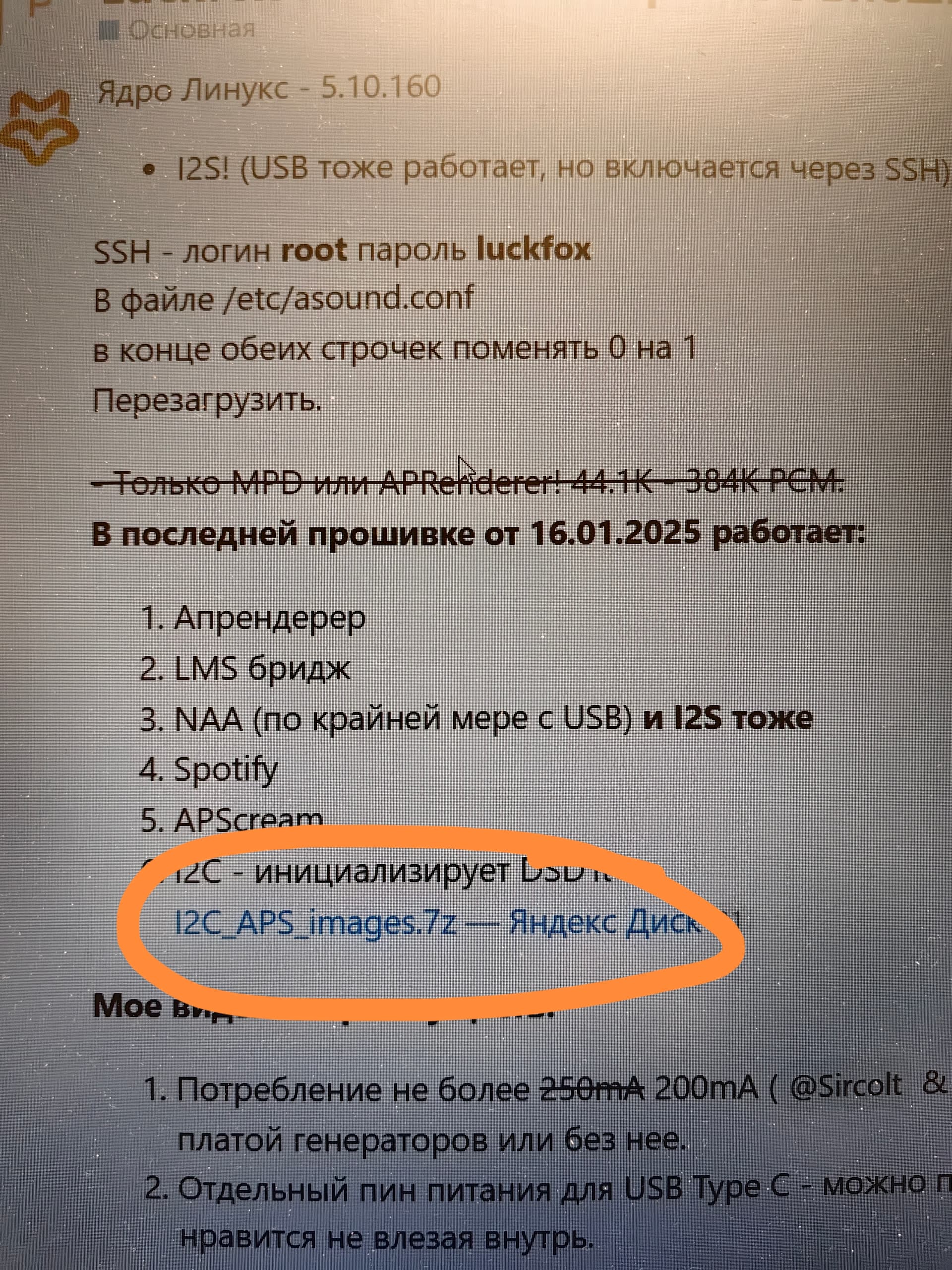

Последняя прошивка где? Ткните пальцем..
Это что?

Это старая
Ставьте по ссылке из 999-го поста

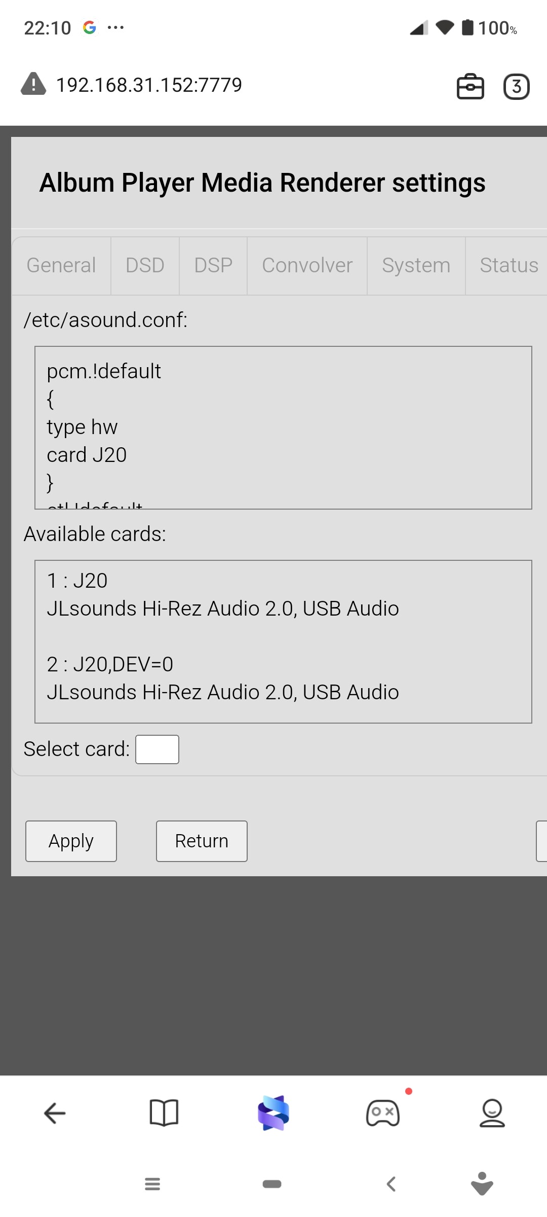

igor63r Игорь ! Поясните пожалуйста в настройках АП Рендерера у меня отображается
два варианта вывода на USB . Чем они отличаются и какой вывод лучше использовать ?
  1. Просто USB - audio , или 2) DEV = 0 USB - audio

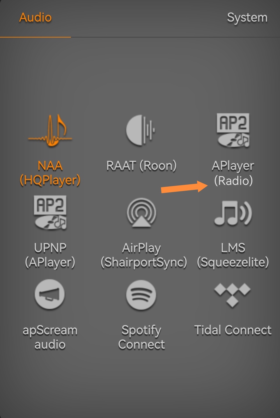

Предлагаю в вэб-интерфейсе подписать к Аплееру в скобках радио. APlayer (Radio) или наоборот Radio (APlayer):
Как бы логично и понятно что это, раз полный функционал не планируется.
В концепции ALSA (звуковой подсистемы Linux) у звукового устройства могут существовать подустройства, например, аналоговый и цифровой выходы. Полный список вариантов прямого аппаратного вывода включает и устройства в целом и их отдельные подустройства. Когда подустройство одно, то устройство как бы раздваивается. Выбирать можно любой вариант. Но когда выбрано подустройство (DEV=), не может запускаться микшер Linux (alsamixer).
Глядя на этот экран возникает пожелание вынести тяготы обслуживания споти и тидала на сторону сервера. Я помню в свое время Павел анонсировал внедрение Тидал коннекта ценой двукратного увеличения размера прошивки. Вот прямо сейчас оно надо ли…
Кнопка сетевого управления не выглядит нажатой.
