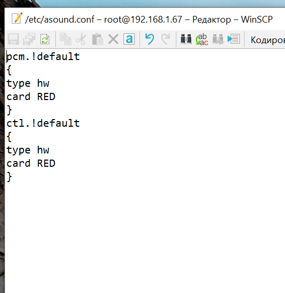

NAA не работает.
USB в asound.conf включил. NAA в меню выбрал.
прошивка отсюда:
Работает только в предпоследней прошивке
а найти то её как?
Завелось.

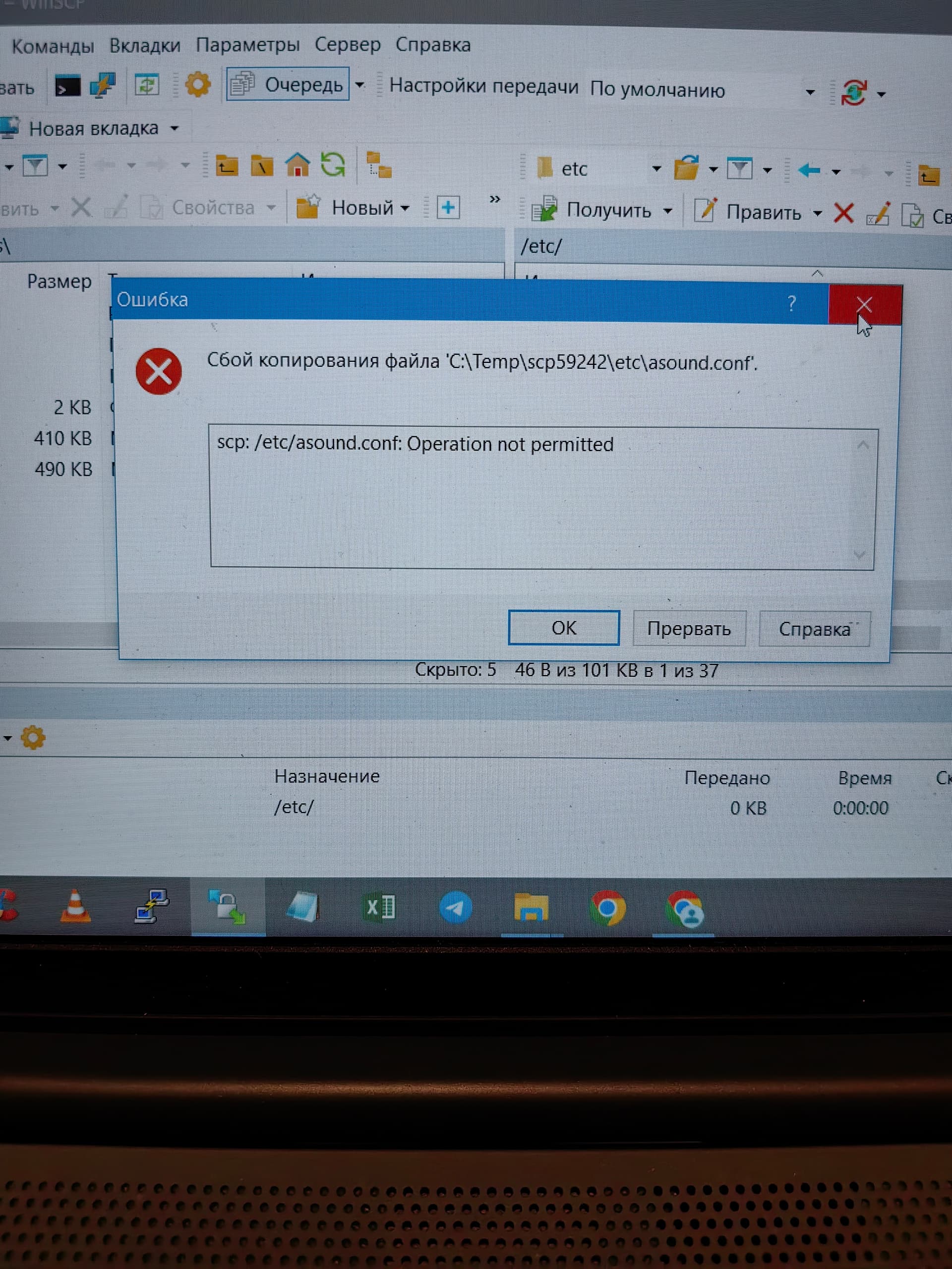

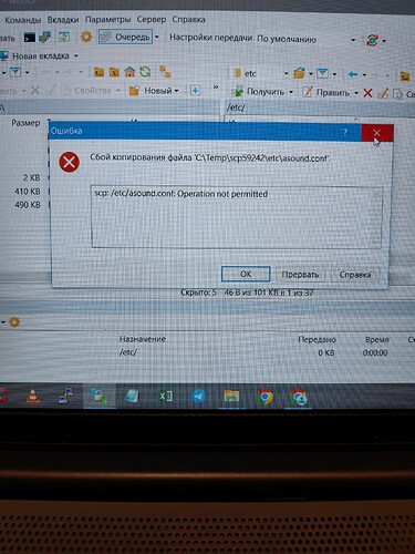

тут в режим чата все перешло уже какой-то, вычищать лишнее потом, я добрался до дома, как файл сохранить?
Wincsp не дает, нет какого разрешения, где (в каком) файле включить, напомните пожалуйста..
Используйте простой ssh - все просто работает. Инструкцию выше давал.

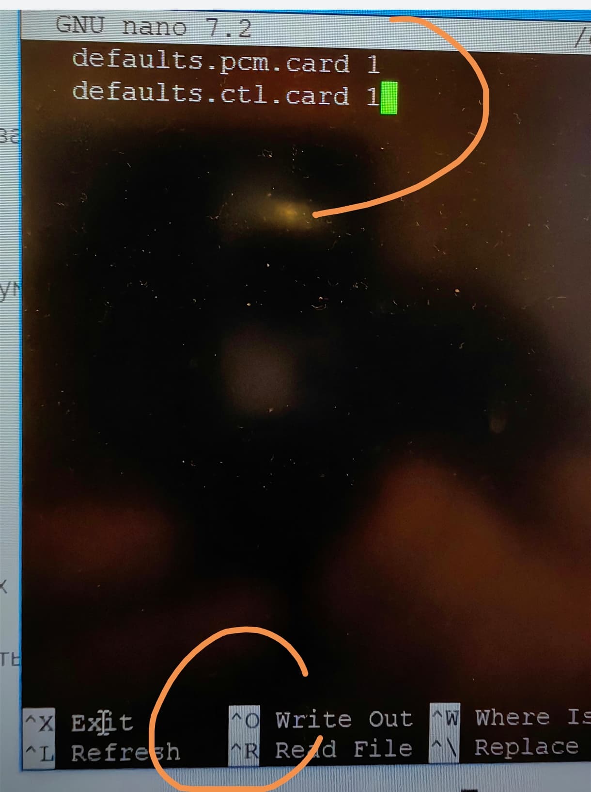

Я это делал, но все забыл, что тут наживать, какие кнопки чтоб это сохранить?
Контрол Х
У энтер
