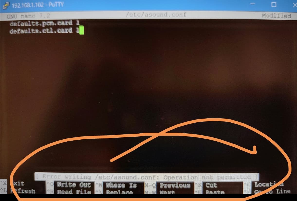

нет, не дает сохранить, я по сетке это делаю, верно? те лиса не в комп включена, может в комп воткнуть? она как диск определится?
Нет.
Перепрошейтесь.
Потом заново попробуйте изменить файл.
Радио работает.
А Вы когда заходите в asound.conf там в конце строчек 0 или 1?
Радио же работает…
Все работает, сецчас включу, поменял через wincsp нули на единицы. Для сравнения на тинкере тоже режим аплеер включать? Для идентичности, я просто через upnp openhome использую… Я подозреваю что они по звуку могут разницу давать…

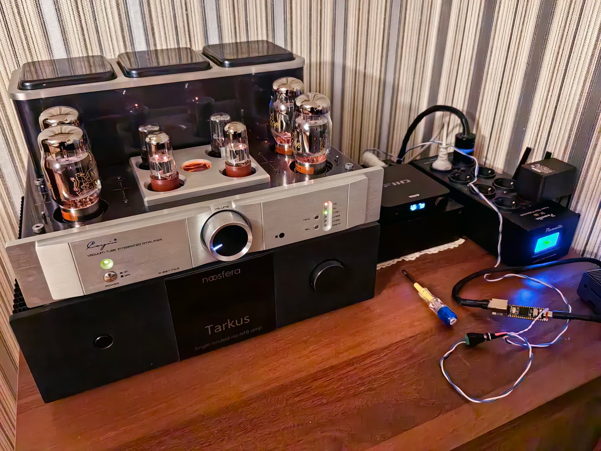

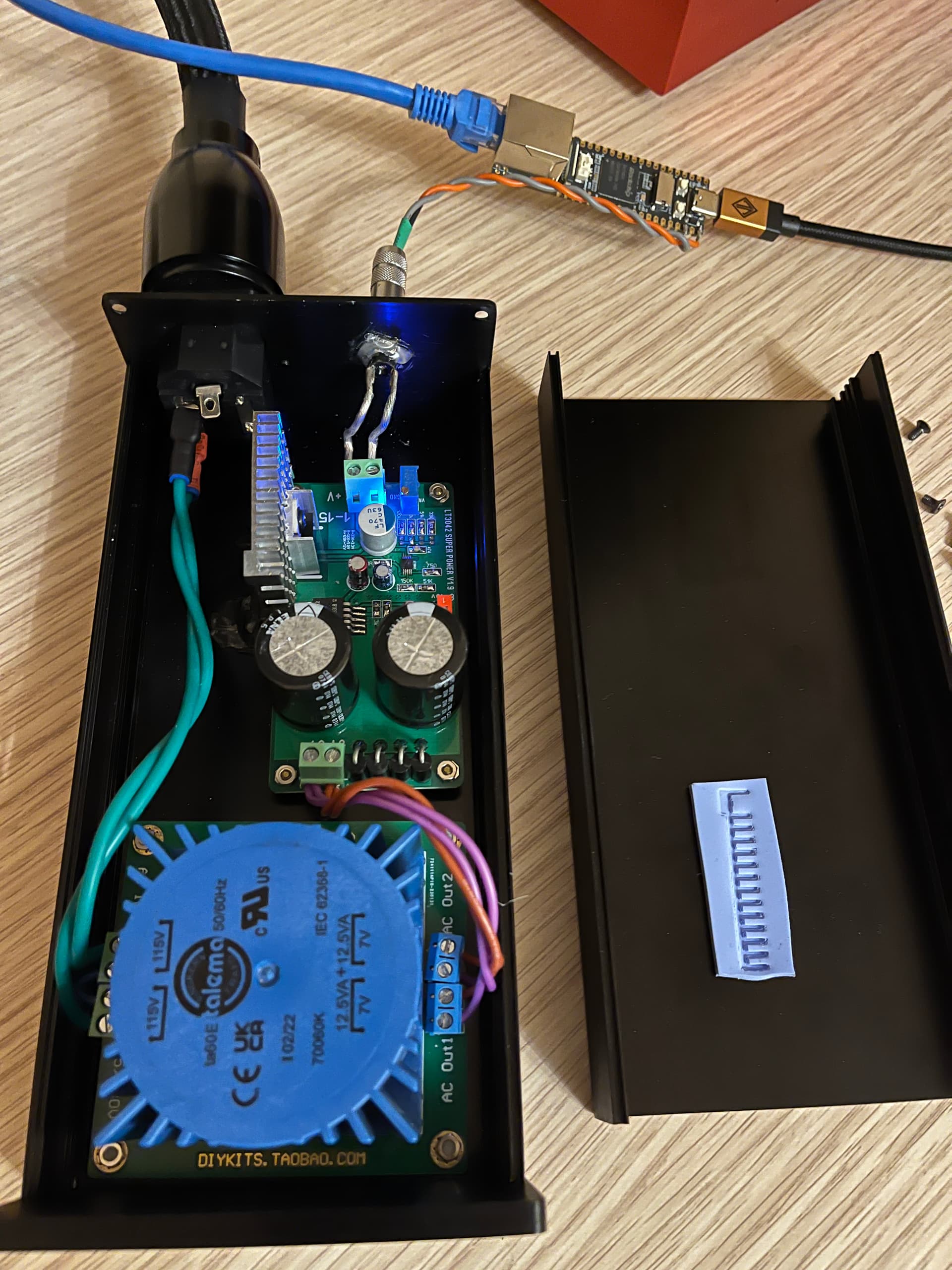

можете фото сделать, если не трудно? лиса+БП
и какой БП используется
Holo Red - внутри организовано хорошее питание
хотелось бы понять, чем кормят Лису)

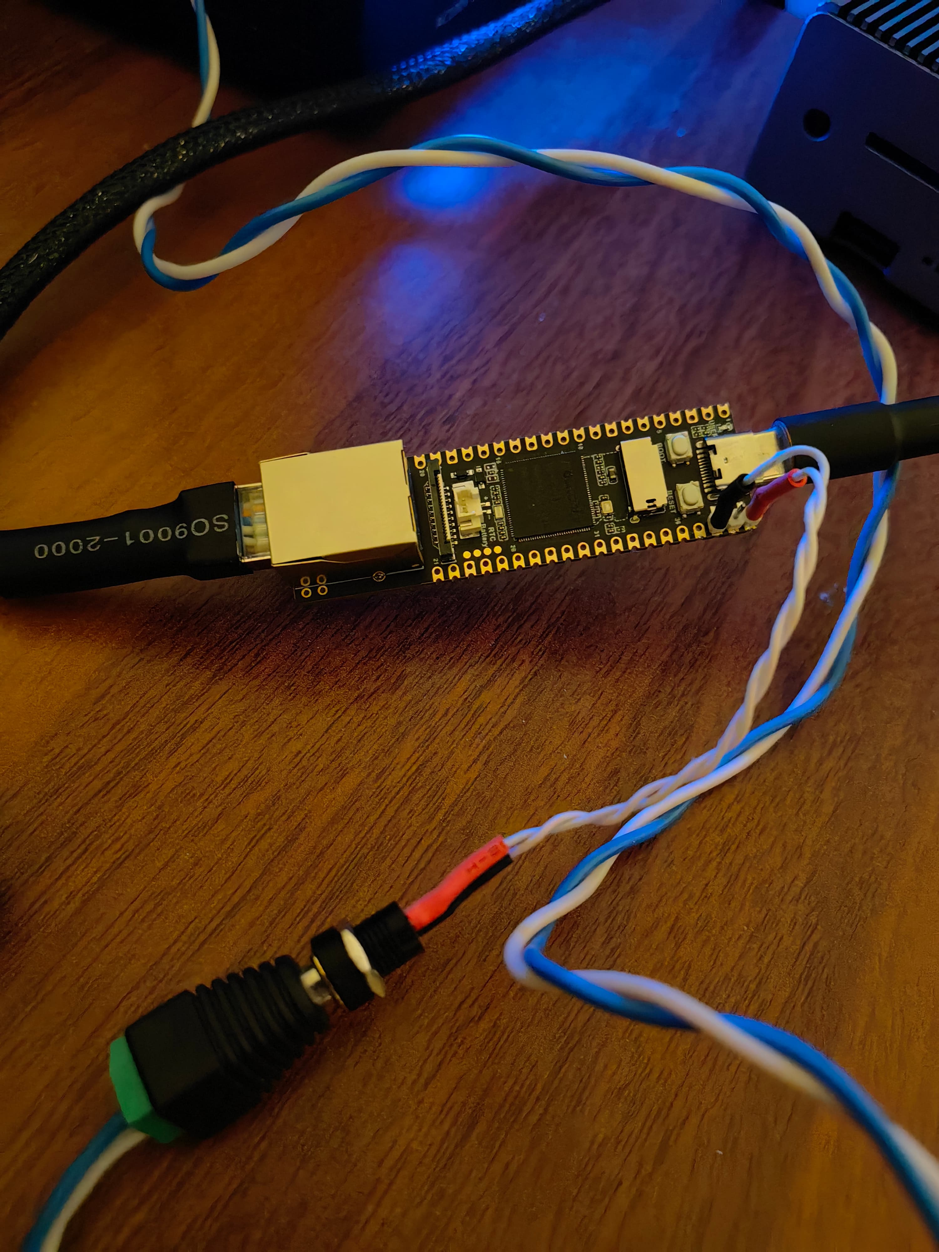

А обещали НЕ длинный кабель питания до Лакфокса)))
  • этот кабель почти обмотан вокруг сетевого (230 вольт)…
да-да, а потом Лиса не поёт и holo red лучше) конечно лучше)
Да погодите вы, это вообще макетный вариант, думаю какой завтра нормальный купить, канар тонких не нашёл в доступности, пвс что ли купить, или какой?

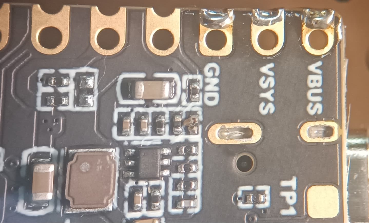

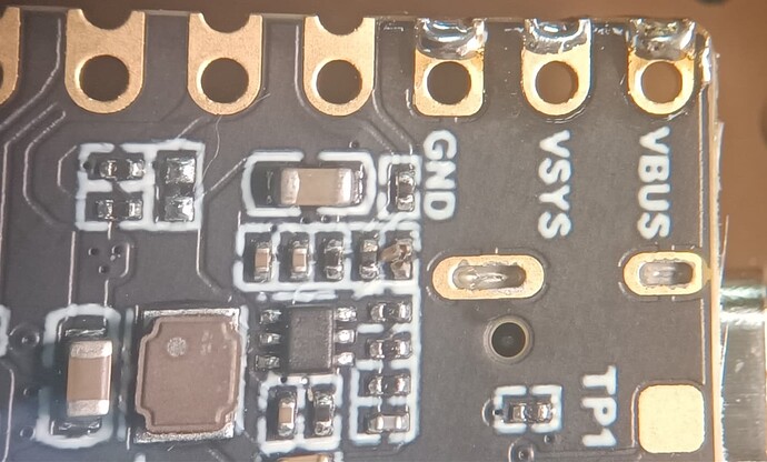

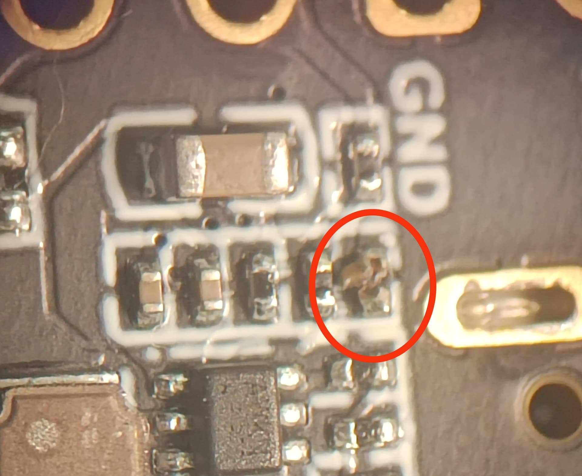

Раньше указанный сроков получил Лисенка - обрадован катайской логистикой.Молодцы они конечно, но …

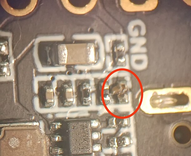

В силу обстоятельств или бессилия упаковщиков , мой Лисенок пришел с ,незримым на первый взгляд , дефектом (.
Возможно повлияло обстоятельство того,что “гребенки” предполагаемые для запайки находились в одном пакете с Лисом и при транпортировке повредили элемент. Попробую прошить и отслушать данный экземпляр.
p.s.Продавец на предложенный обмен согласился - жду нового Лиса.
Вероятно очень торопились его спаять)))
Поток заказов такой, что они не успевают)))!

Вероятно. Но тем не менее неприятный факт.
Этот элемент во входной части 3v3 (en).
Каков шанс,что управление питанием будет глючить? Вероятность 50/50 .
Но прошивка загрузилась - это радует.
Короткий))) 15-20 см уже слишком роскошная длина. 5-7 см самое то, 20awg вполне нормально в дюпоновские пины разделывается.

Вадим,приветствую! Именно в этом магазине приобретал Лисенка.
Несмотря на выявленное повреждение ,лисенок поет по usb хорошо.Судить об общем характере звука рано, так как питание необходимо в православных традициях аудифилов сделать)
Пока с питанием от внешнего аккумулятора Powerbank.
звук радует
