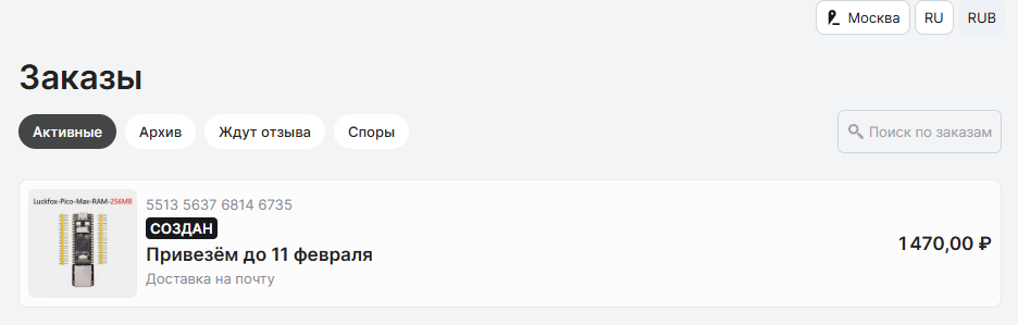

Тоже решил заказал. Можно взять на Озон, привезут завтра.
Но цена выше, и я не тороплюсь так, что бы завтра уже было.
А тут приедет, к тому времени и прошивка может выйдет уже на стадию бета.

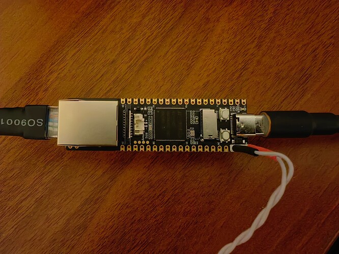

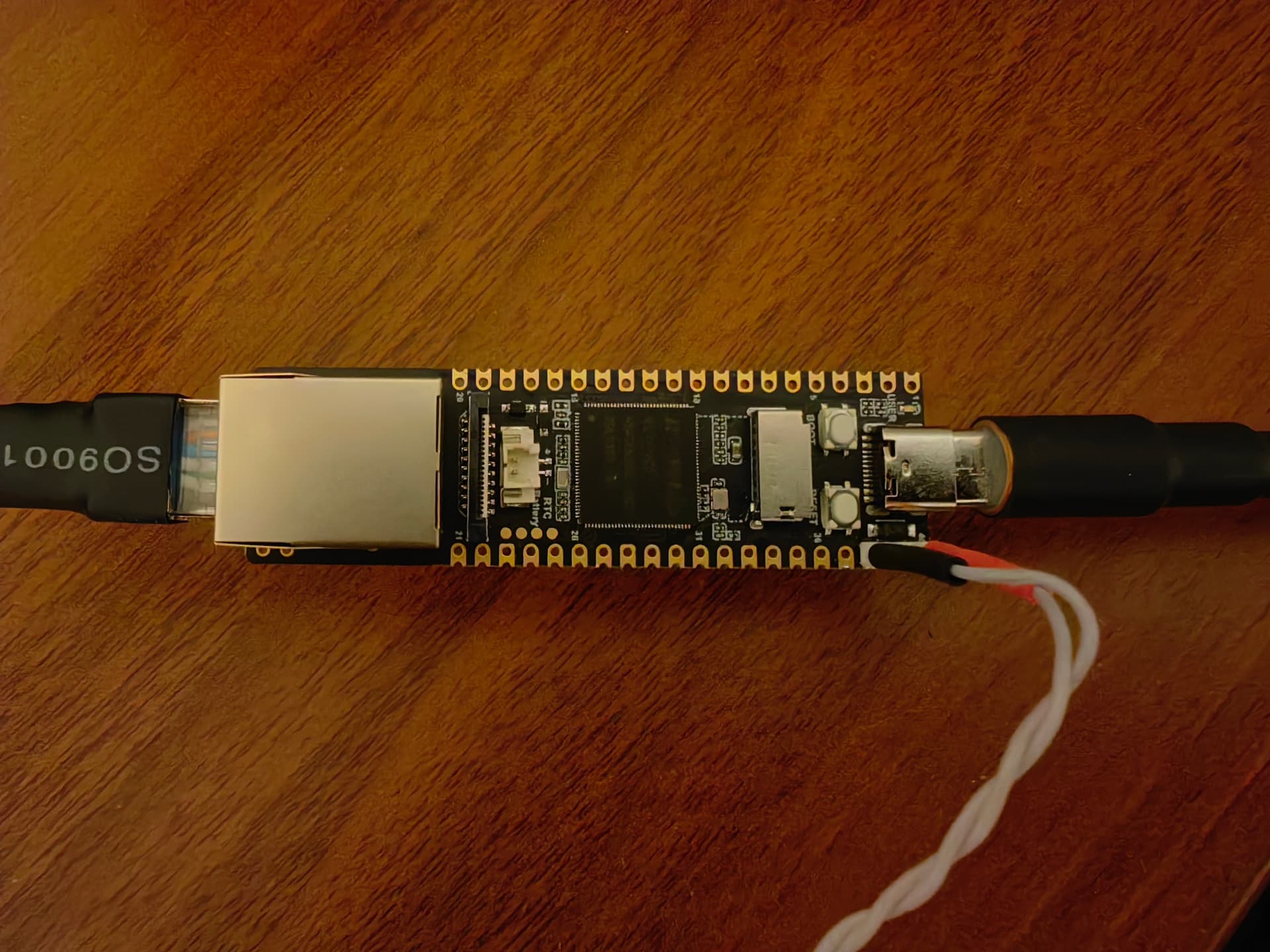

Послушал лисенка как эндпоинт в ROCK. Питание лисенка - стаб LT1085, вход 2700 х 16 В, выход керамика 50 мкф 1206 плюс непосредственно на лисе полимер 270. Все максимально близко, не длиннее 1 см. на 40 ногу. Пульсации около 10 мВ.
Сеть до лиса оптика с медиаконвертерами. Кабель из шлейфа SATA около 70 см.
Звук отличный! Кажется лучше Тинкера, который до этого был фаворитом. USB вход ЦАПа на болгарской плате, далее PCM63 с трансформаторным выходом на нанокристаллическом сердечнике.
Владимир респект за работу. Все можно оставить с минимальными доработками:
а) программно зафиксировать выбранную в интерфейсе рабочую функцию, чтоб не сбрасывалось при коммутации и выключении;
б) Зафиксировать замену пары нулей на единицы для USB;
в) В интерфейсе добавить выбор статического IP.
Дополнение: Так же запустил через лисенка ЦАП по USB на 10 х TDA1543 без генераторов. Работает, но качество заметно хуже вышеописанного.
А не понял про что, если выбор рендера то не сбрасывается (все не проверял)
Б один раз по 1 и до следующей перезаписи
В если в руне, то вообще без разницы ип

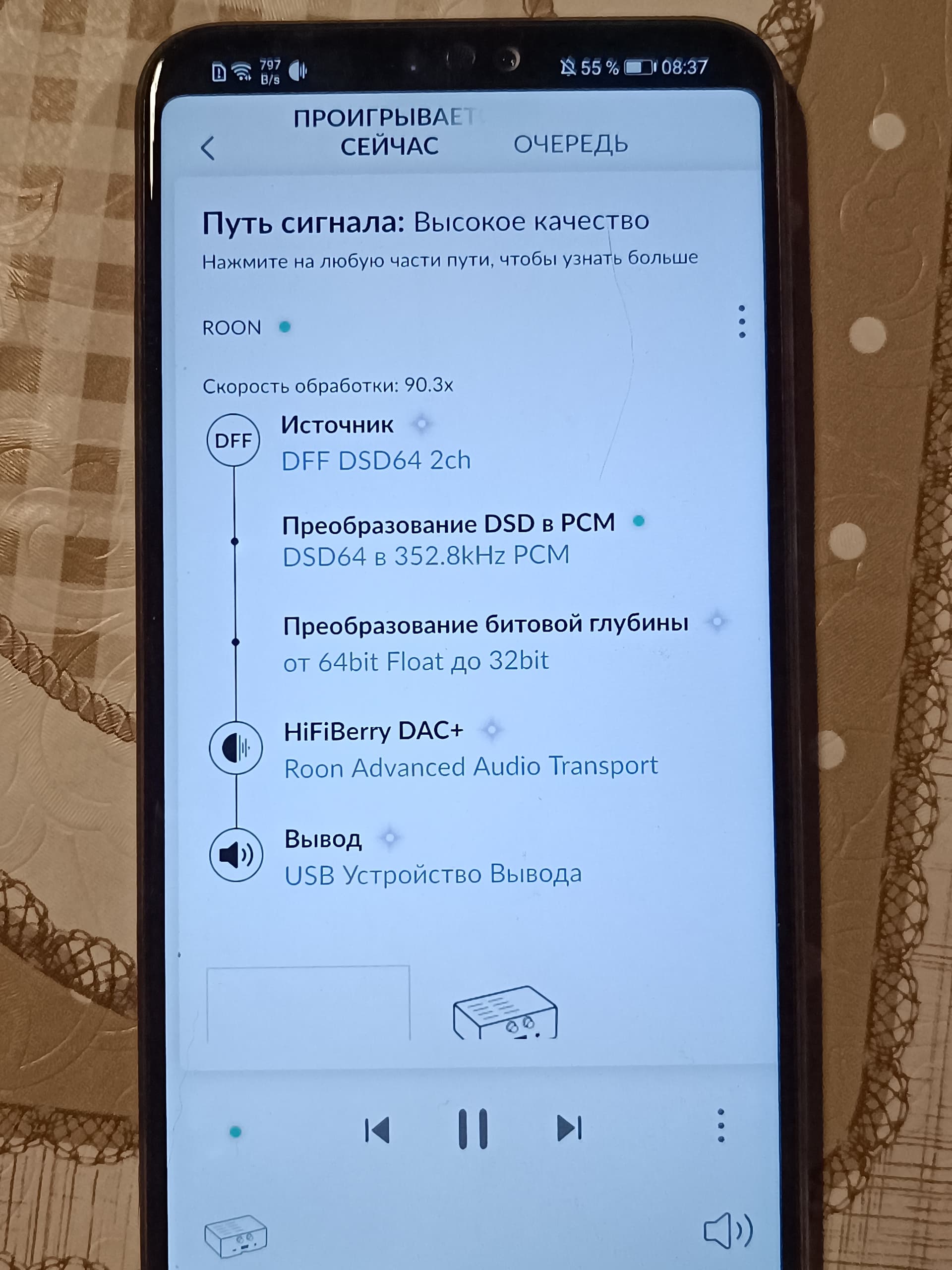

У меня подход эгоиста :slight_smile: Все что в тинкере и лисенке более, чем Roon, мне не интересно от слова совсем.
Roon сбрасывается при вытаскивании USB разъема. По этому сегодня не удалось сравнить Тинкера с Лисенком. Пока восстанавливаешь конфигурацию, образы стираются в голове.
