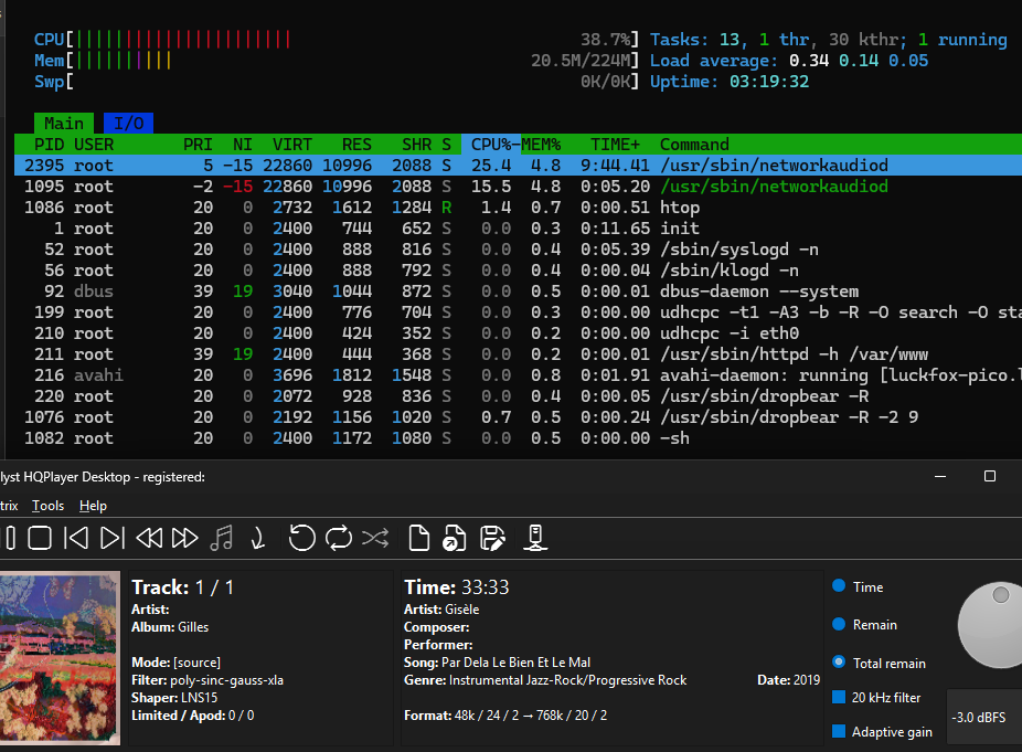

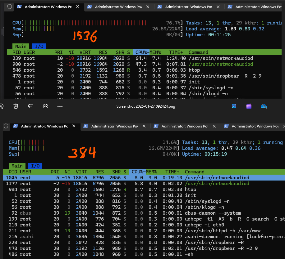

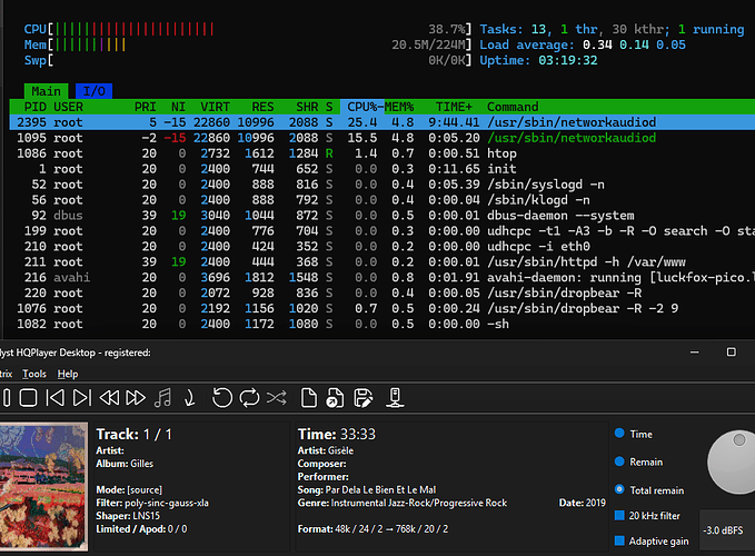

до PCM 768 и DSD512 играет без проблем. Чисто и аналогово.
1536 - хрипы. Секунд 8 играет чисто, далее буфер где-то переполняется и кранты.
Возможно это уже ограничение железа. Проц то под завязку.
Почему то 2 процесса naa - наверно так и надо , не знаю (если грохнуть любой из них - не работает).

Судя по картинкам на 384К идет “прямое” проигрывание, а на 1536 кто-то начинает даунсемплить и поэтому непропорционально загружается процессор.
То, что два процесса - это нормально.

А можно картинку увидеть именно 768?

Это вряд-ли - на цапе отображается 1536
Ну если только кто то сначала даунсэмплит а потом обратно апсэмплит :slight_smile:
