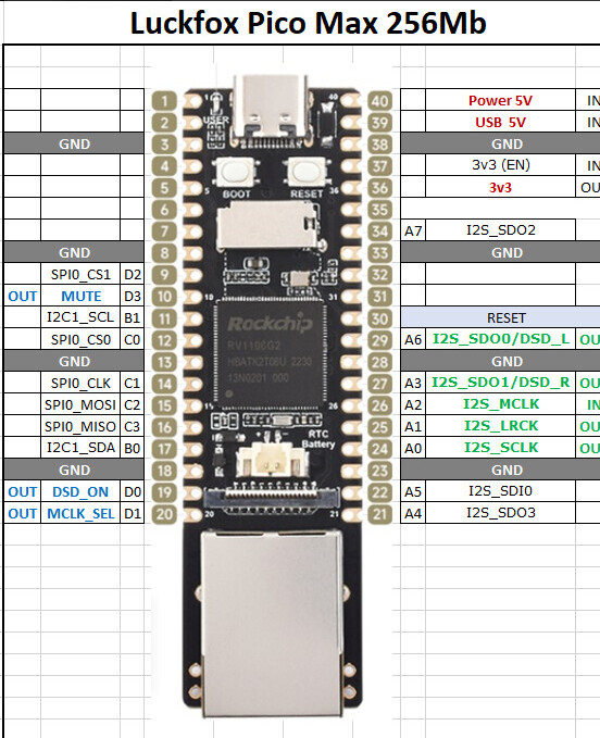

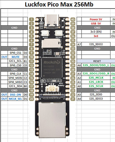

1,2,4,5,6,7
Прошу прощения - мне казалось (по разговору с Вами), что их недостаточно. Рад, что ошибался.
А зачем?
Для индикации плюсую если можно вывести будет когда нибудь
Веб-интерфейса недостаточно?
опять какой-то монстр планируется с аппаратным индикатором
Мне - незачем, но если делать имитацию Аманеро/U30, то они нужны
А мне не надо индикацию , все же в Нутри корпуса будет ?
На diyaudio.com видел, что на эти F0-F3 - выводят еще три линии вывода данных

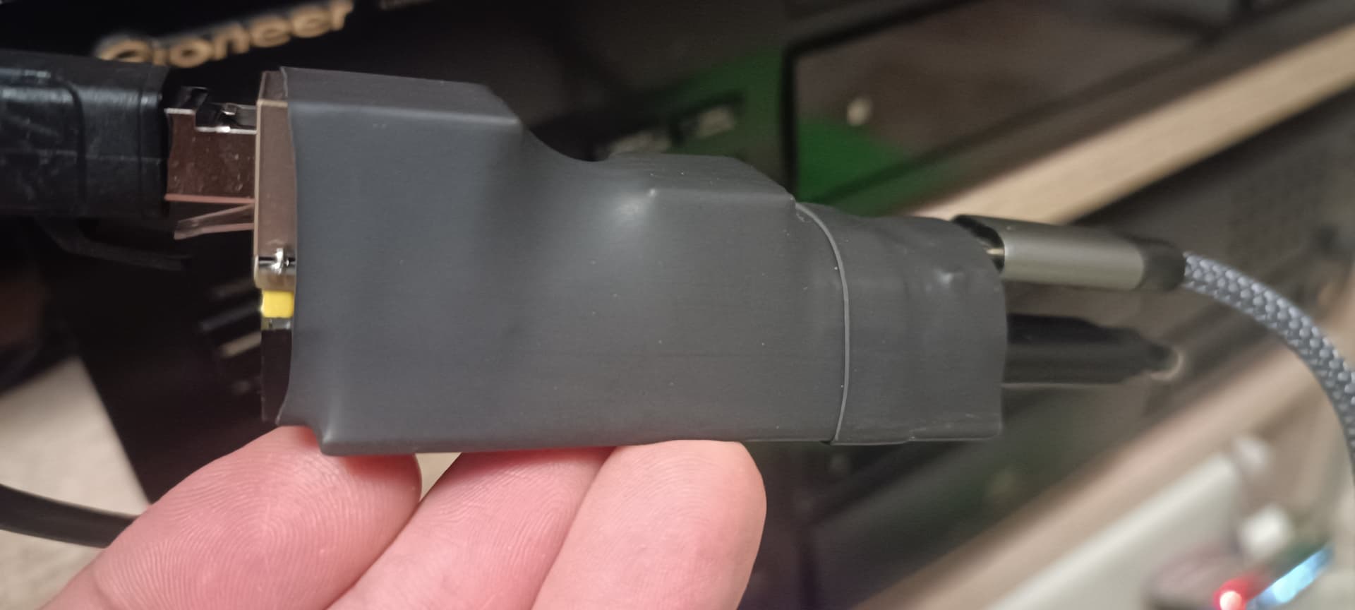

Как то так пока получилось.

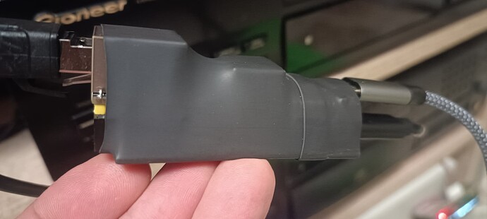

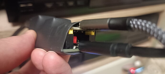

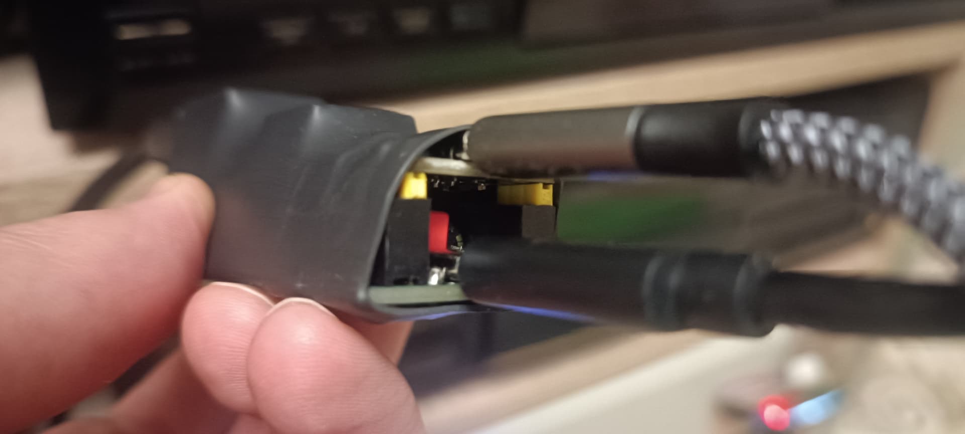

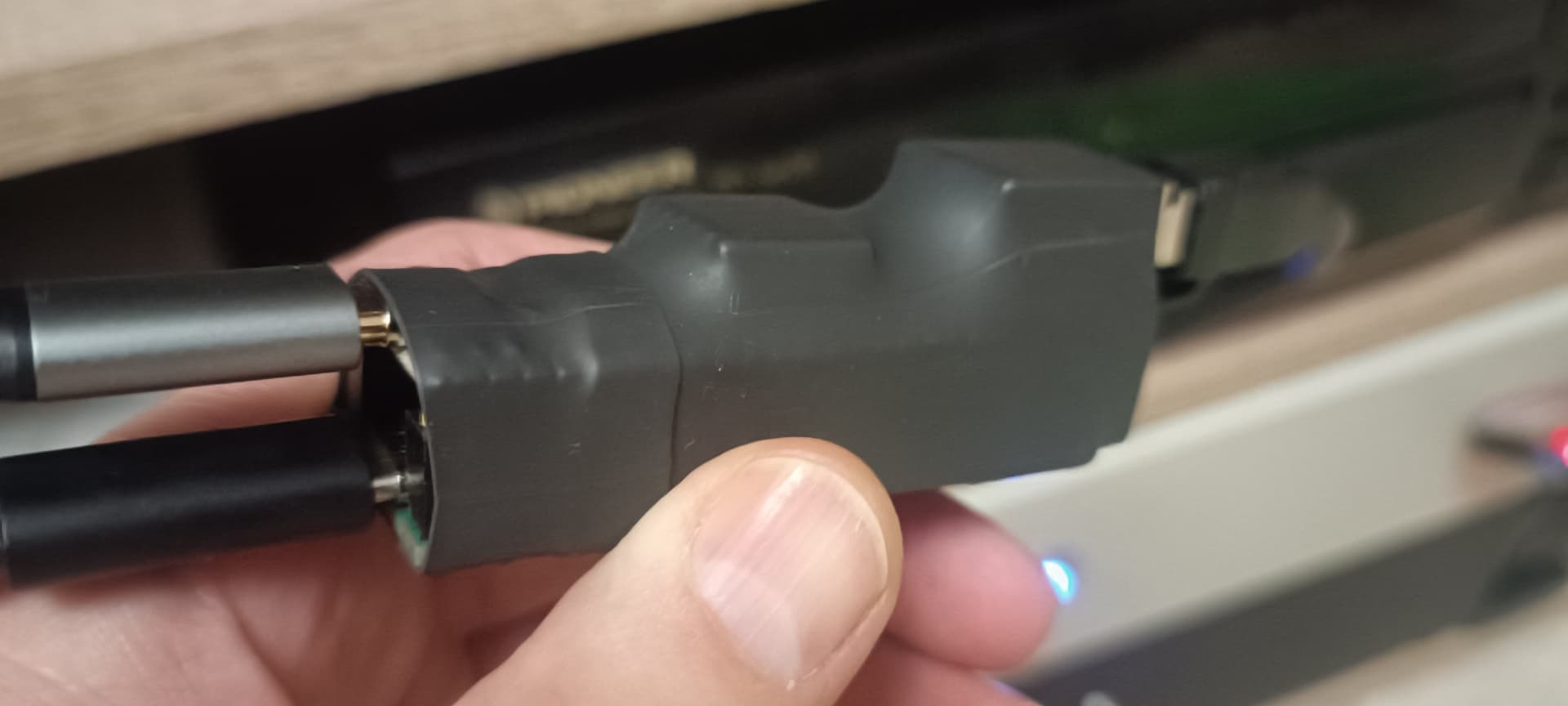

Питание на 39pin(+ NPO100n) ,на переходной плате 100мкФ EEUFC + 3x100n NPO.
Радиатор небольшой на чипе RV1106G3.
Весь конструктив в термоусадке.
