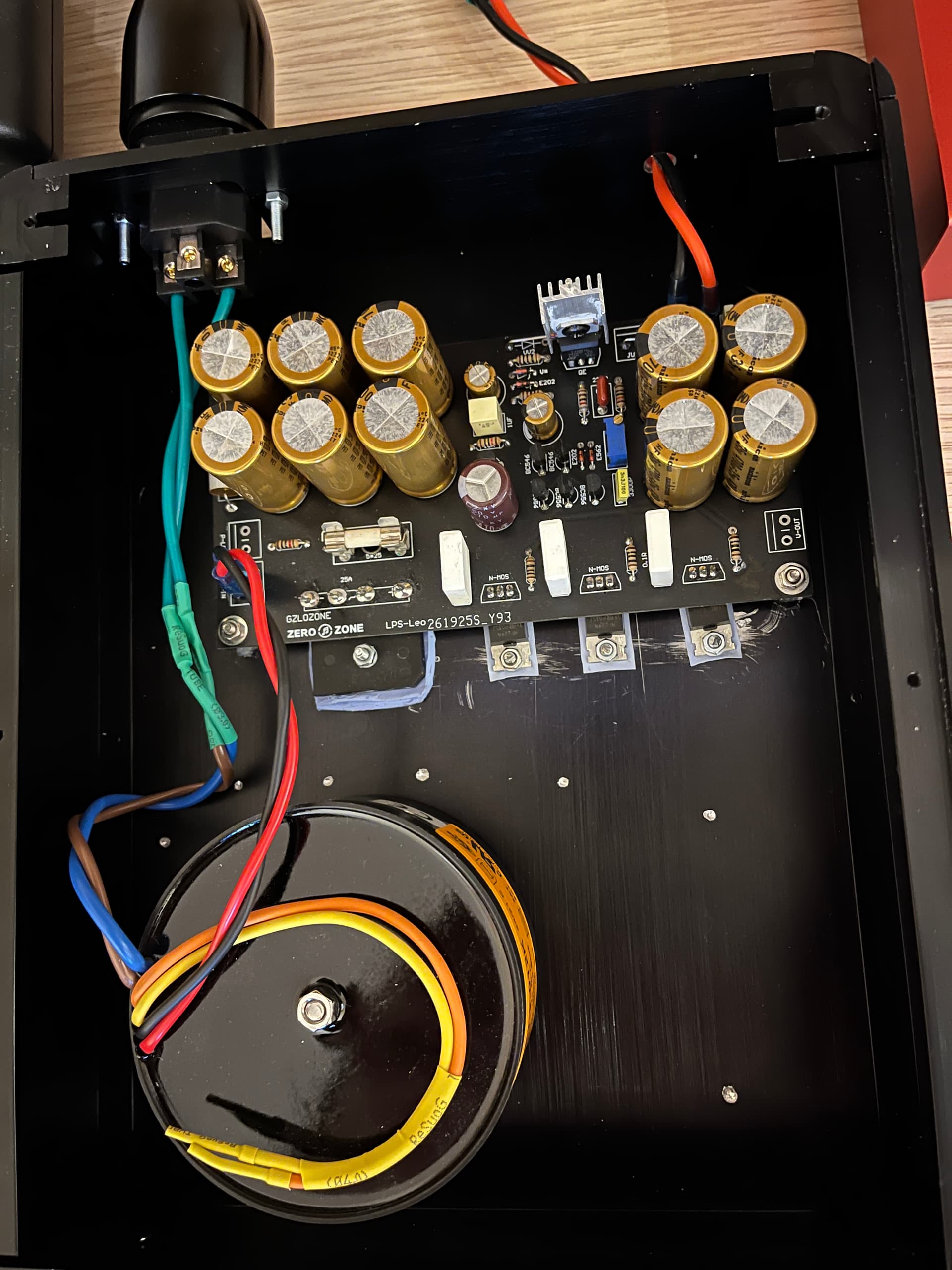

Обнаружил в закромах и запитал Фокса таким.
На звучании сказалось однозначно положительно.
Туда четыре Лисы еще можно запихать :))
Вопрос, как обычно - какая длина провода DC?
в данном случае ваще пофиг)))
Ну, как же - схемотехника стаба вполне приличная, только конденсаторов напихали, которых там не надо…
25 см.
Сколько надо? Могу припаять Лису прямо к DC выходу :))
И конденсаторы на этом выходе убрать и запаять пленку приличную на 1 мкф.
На amb.org автор поясняет, почему так. Искать Sigma11
Ти Кан считает любую вариацию на тему творческого копирования недостойной называться Сигмой11. Так что зерозону Лео ничего не светит. Но мостик на 25 А и десять золотых ничиконов по 4700мкФ для питания лисенка выглядят конечно солидно.
это бэсчеловэчно для четырех DC-DC использовать набор конденсаторов
TPS7A4700 с выходом 5x10 мкф X7R более чем достаточно
7805, распаянная на гребенке Лиса с шунтом керамикой гораздо полезнее, чем большие емкости, подключенные длинными и короткими проводами
Лев, не пробовали с лисом простой топорный ЛБП без стабилизации? Трансик 6ВА-мостик-емкость 2200-3300мкФ?

7805 - 30 рублей, куда дешевле
вся фишка именно в коротком соединении от LDO до потребителя
