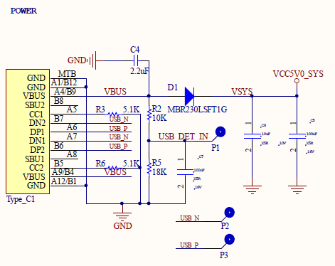

Пробросить питание от выносного разъема юсб на 40-ой пин, землю на земляной и должно работать. Хотя лучше внимательнее поглядеть еще раз на то как китайцы разделали юсб2 в туре-с, там еще какие то элементы могут иметь значение. В любом случае натурно проверить это быстрее, четыре точки пайки и выброс юсб2 из компового загашника все что потребуется.

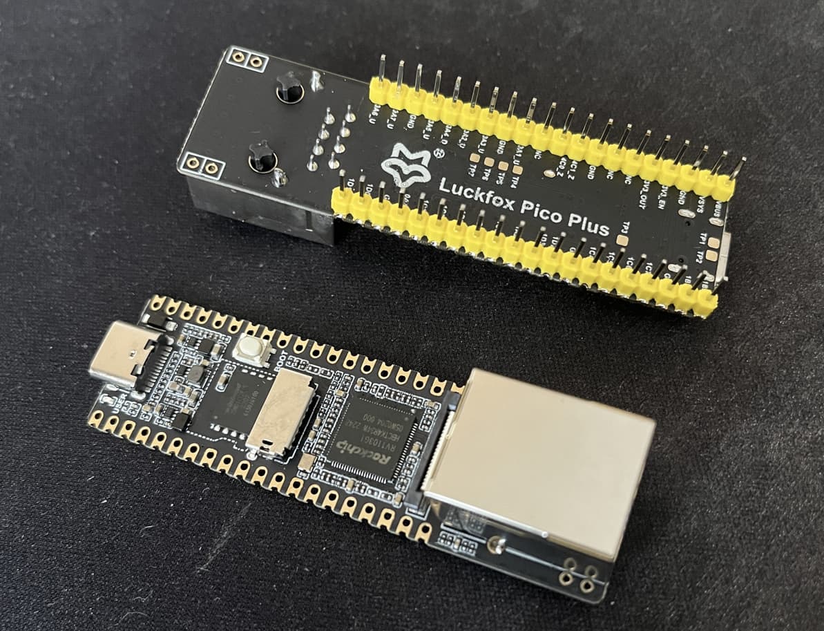

LuckFox Pico Plus хорош тем, что у него пузико гладкое. :slightly_smiling_face:
Только нужно смотреть, на что памяти может не хватить…
Ну AP точно минус.
И езернета в базовом комплекте нету(((
У меня ЕСТЬ!

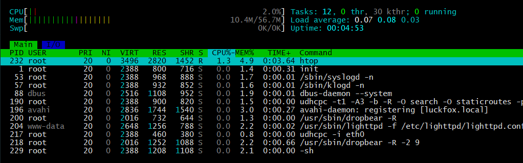

Посмотри, сколько памяти отъедает raat?
  • умножь на 1,5 - 2 загрузку процессора

У вас прошивка ещё не оптимизирована по памяти.
