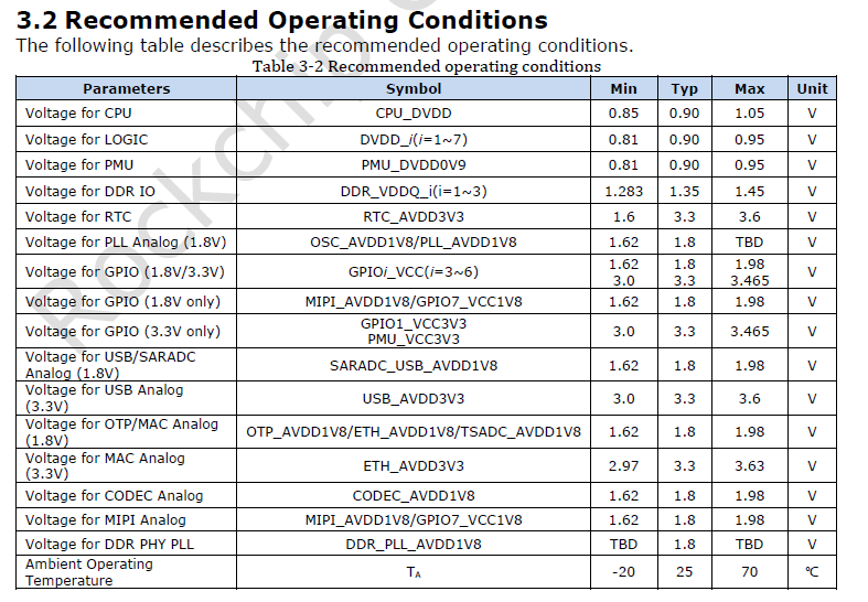

Что то я не смог нагуглить сколько максимально напряжения можно подать на Лису (на пины).
Может кто просветить? Можно конечно экспериментально, но зоозащитники засудят :slight_smile:
Это я не так выразился. Имел ввиду на 40 пин сколько максимум можно подать?
До 5.5 вольт
А эту штуку (плату+лису) к кш же можно будкт присобачить и собрать бутерброд?
Ждите Красную Лису. :grinning:
Уже прям руки чешутся…
Где то в недрах описания на сайте производителя указан диапазон от 4,5 до 5,5 вольт.
если оперировать даташитом на применяемые в лисе стабилизаторы mp1605gtf-z ,то рекомендованное до5,5в с абсолютным максимумом 6в .
