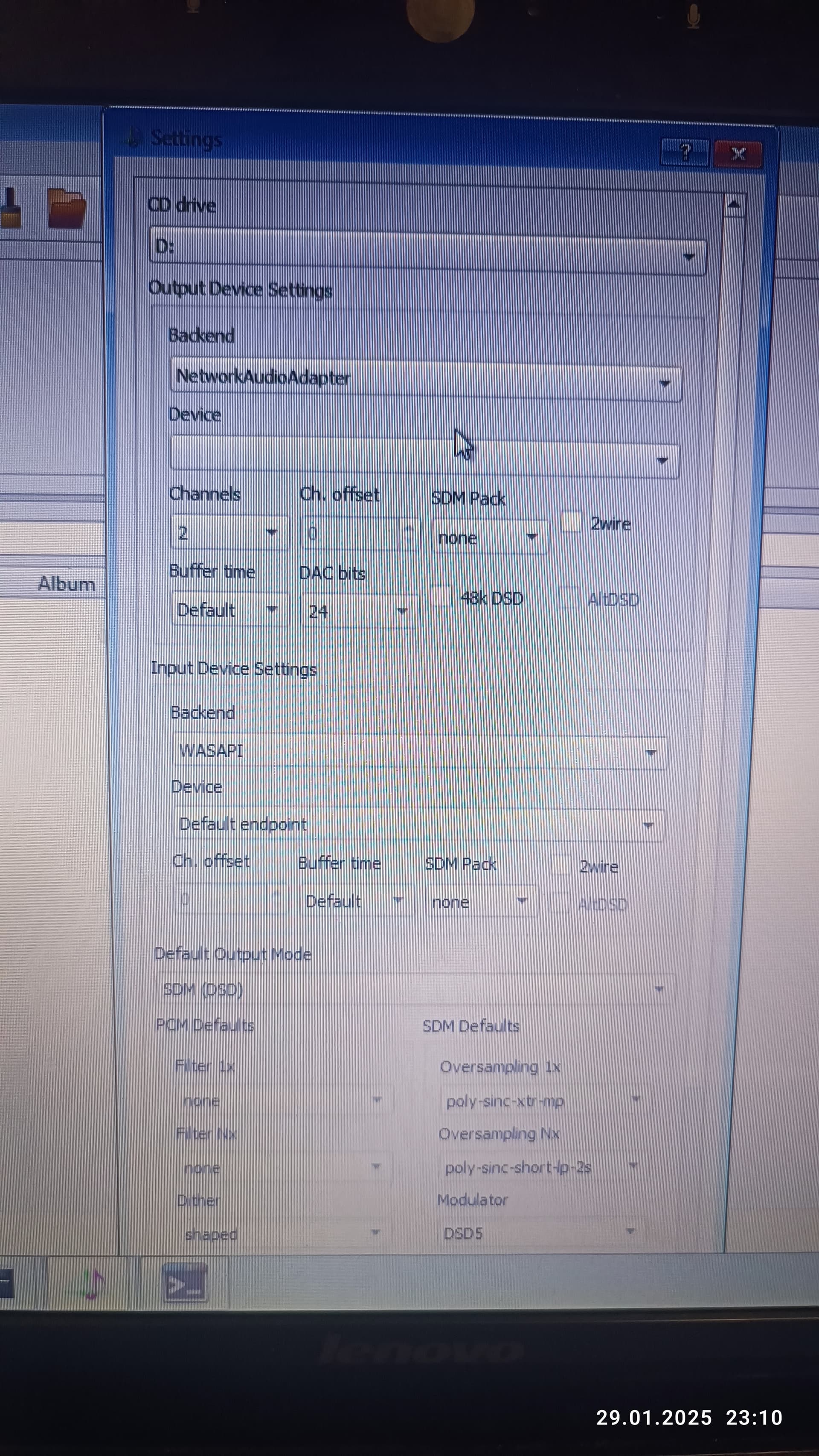

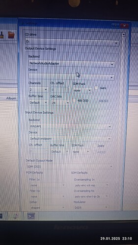

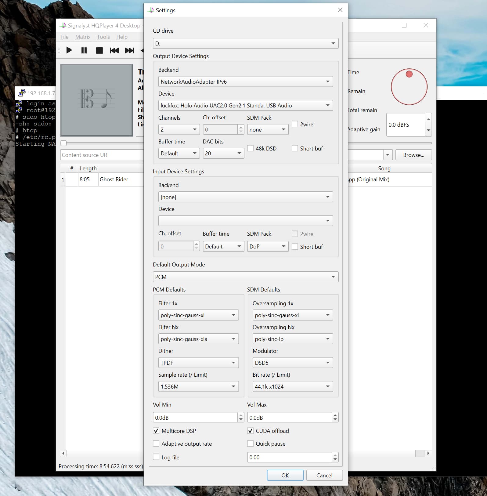

hqp не видит в сети ендпоинт .
в моем случае naa не работает через юсб.
работает upnp

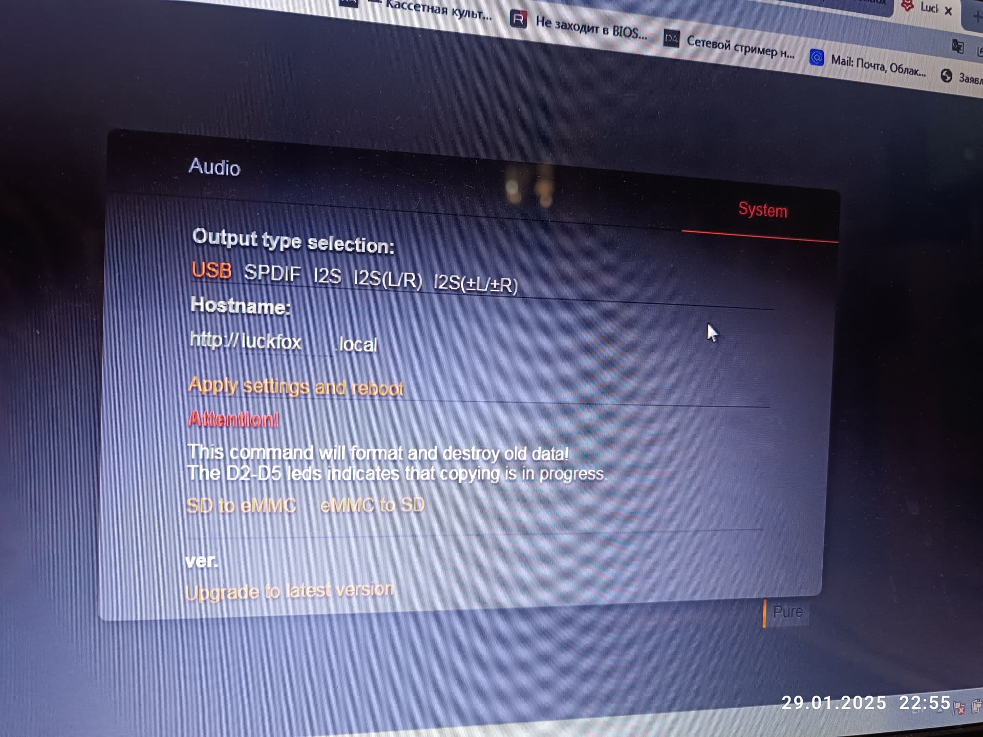

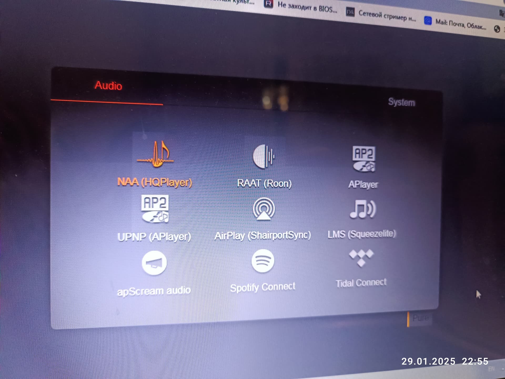

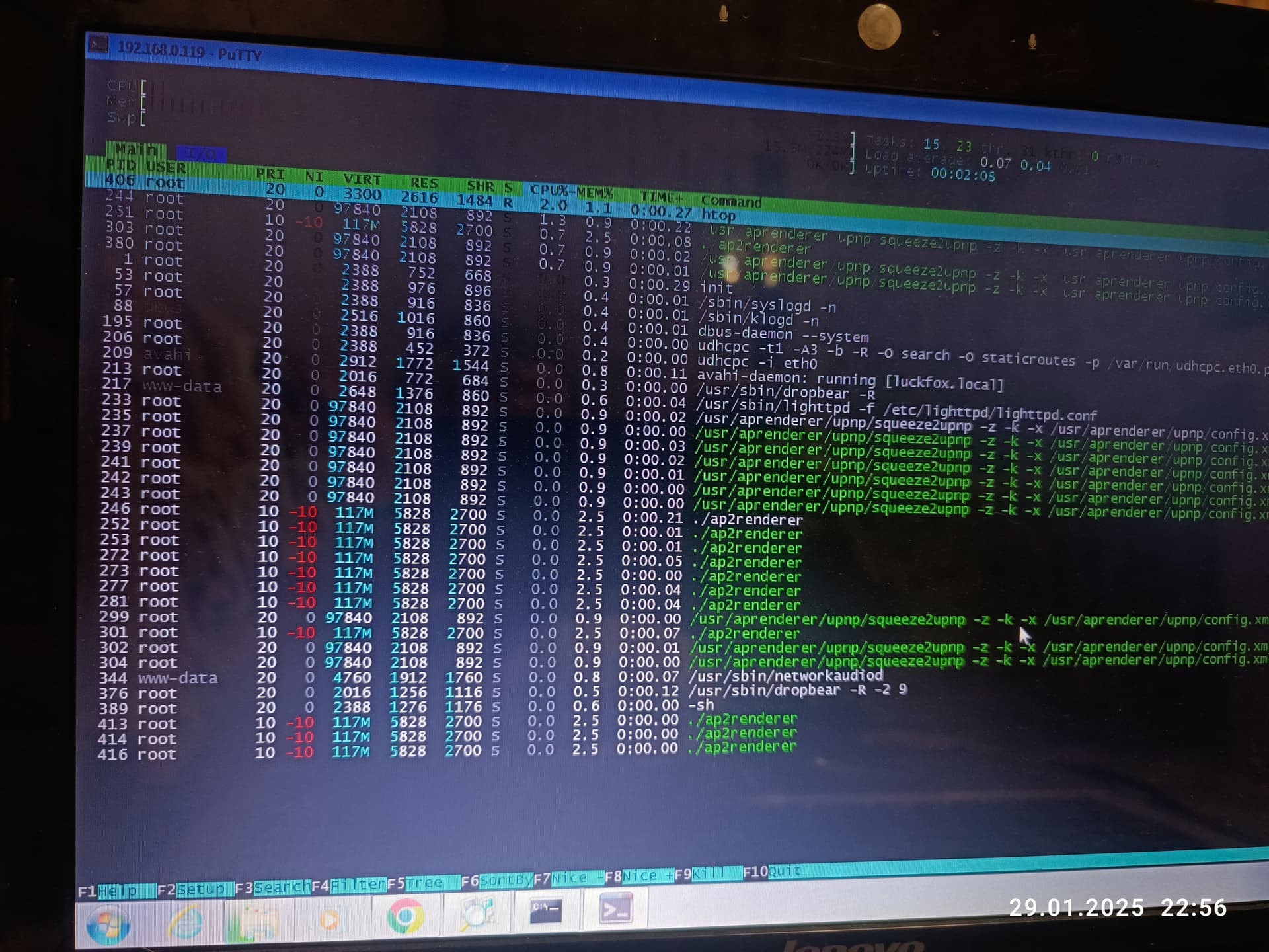

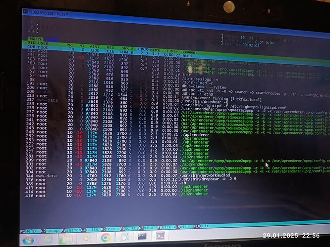

Выключили APrenderer ?
что там надо килем покилить))???
APRenderer и его мост LMS
Если не заработает, попробуйте убить и NAA и запустить его из /etc/rc.pure
такой командой ./S95naa start
Чтобы завтра не повторять пляски - удалите файл /etc/init.d/S95aprenderer
как полностью выглядит комманда для запуска naa ?s95 удалил
/etc/rc.pure/S95naa start

А ipv6?

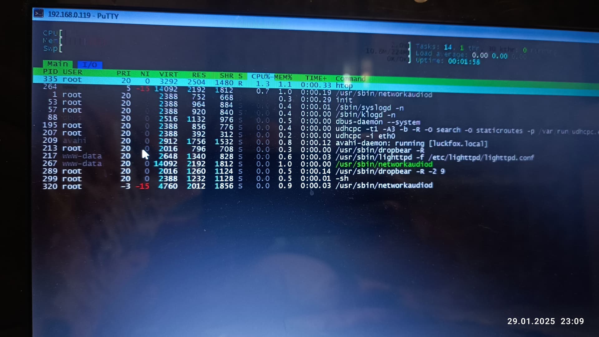

И убить зеленый же он networkaudiod

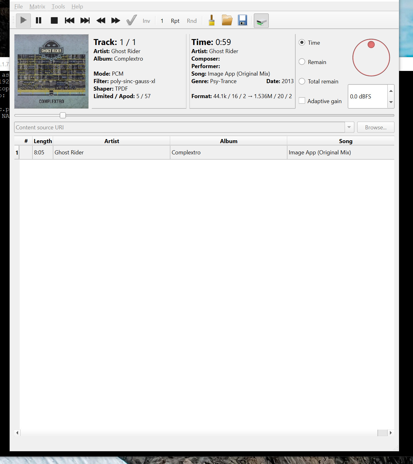

Работает!

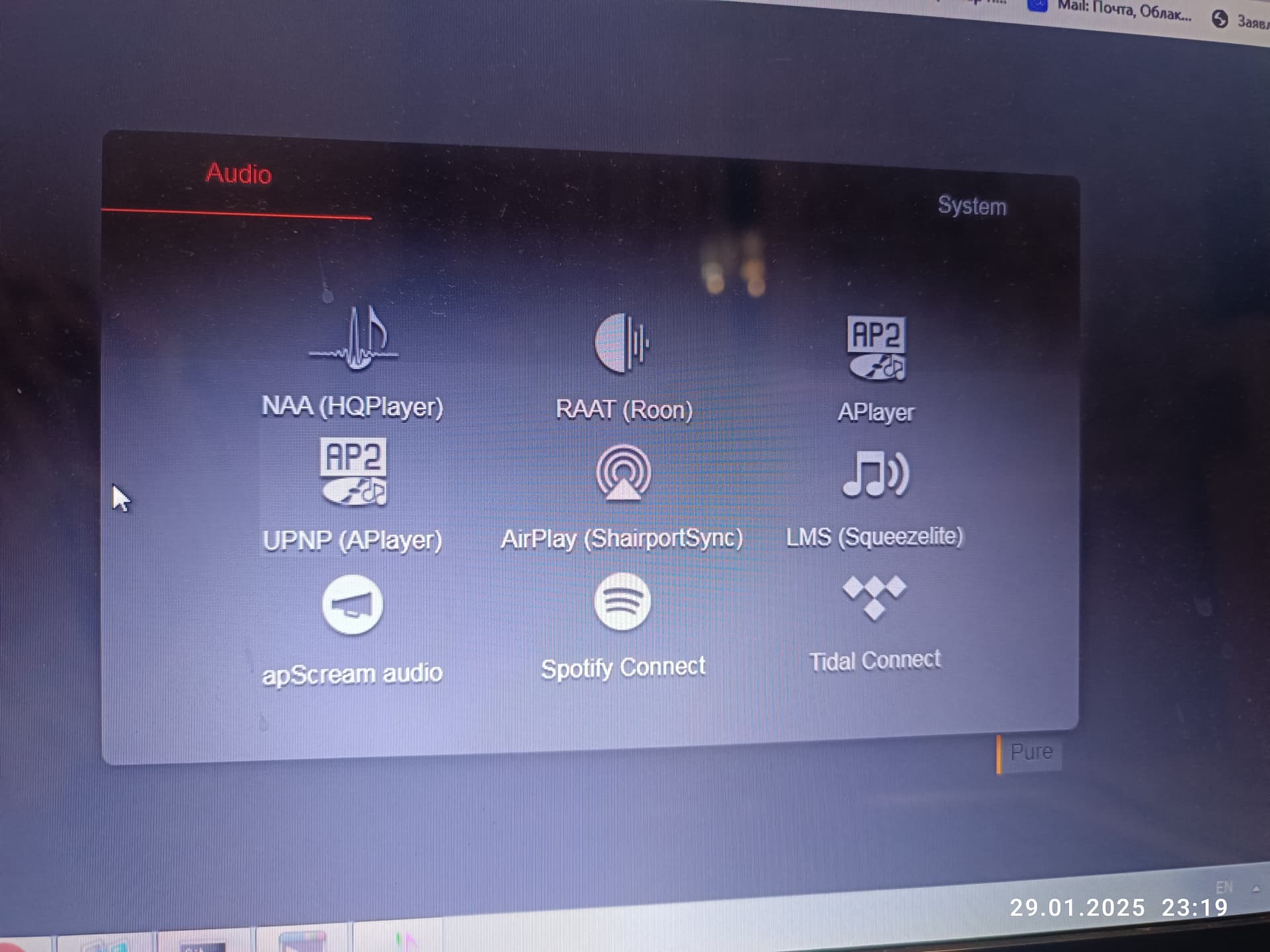

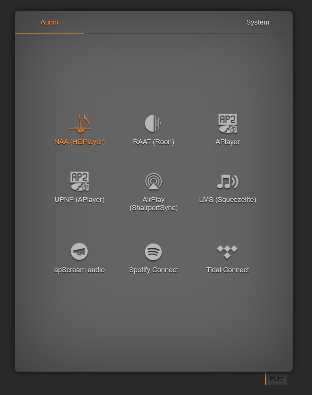

naa в веб интерфейсе выбирать или он автоматом после включения работает?
Не выбирать. После подачи питания проконтролировать, чтобы не было апрендерера и т.д. и запустить той командой вручную

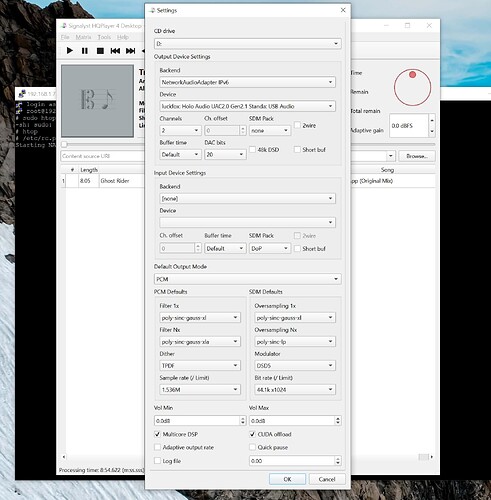

1536К не заикается?
У меня так ранее выбирал
Спасибо большое! Заработал!!!
ДА! мне тоже интересно! Вот прям работает-работает? :smiley:
Еще бы загрузку процессора и памяти посмотреть
Если держит такие частоты, то это хороший косвенный показатель потенциала.
Понятно, что так ни кто не слушает…

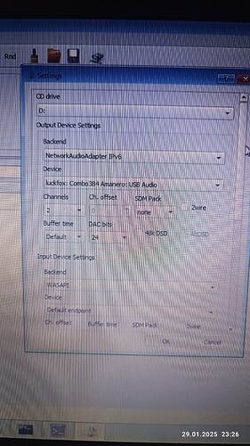

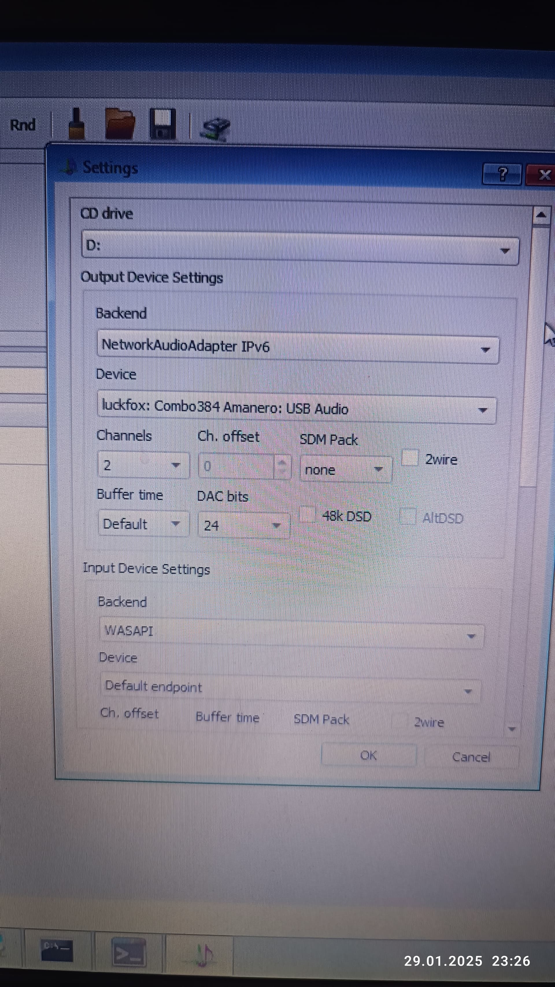

Сегодня бился насмерть)) подтянул пины i2c pull-up
Пока не работает. Но, думаю на следующей неделе совместными усилиями…
