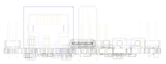

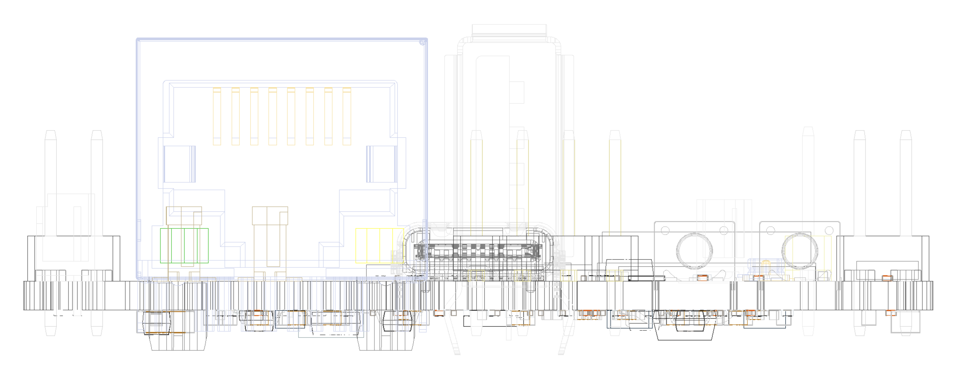

Я пока встаю на паузу. Для USB эндпойнта не самый удобный форм-фактор платы на мой взгляд.
Если будет прошивка для Luckfox Pico Ultra, то обязательно продолжу.
Пусть она крупнее и дороже, но сильно проще с крепежом и USB разъем в одной плоскости с LAN сразу и они выступают за плату. Не нужно ничего кастомного изобретать и на выходе девайс будет в целом надежнее.
