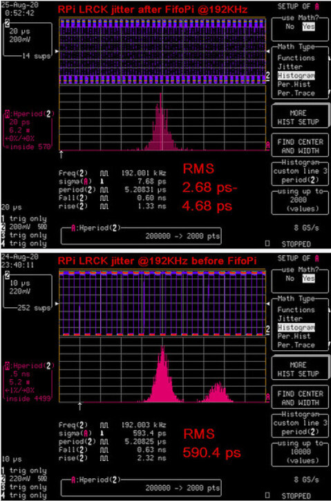

Бигль изначально без реклокера лучше малины без реклокера.
Если Биглю добавить реклокер, то ни чем не отличается от Яновских приблуд. Нет! Вру! Отличается ценой раз в 10!
Были уже, лет шесть назад на DA. Сталкивали Бигль с Канадой замерами.
Я давно писал, что у Яна задача продать а не сделать.
Большинство его “инженерных находок” - прогиб под аудиофильские мифы. Часто в ущерб прямой функциональности. А чо? Пипл хавает!
