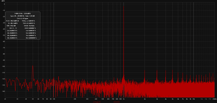

NOS, одиночный чип TDA1387, активный I/V без фильтрации.
Вторая и третья гармоника 0.0007!
Звучание одночипной конструкции нравится больше чем 8 параллельных чипов. В многочиповой конструкции теряется свежесть, потеря информации на ВЧ.
В 8х можно опустить шумовую полку на -10db. Но THD становится хуже из за неидентичности чипов.

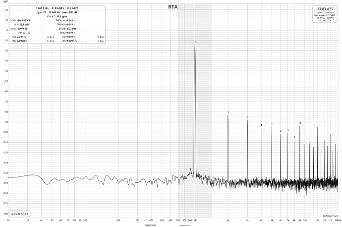

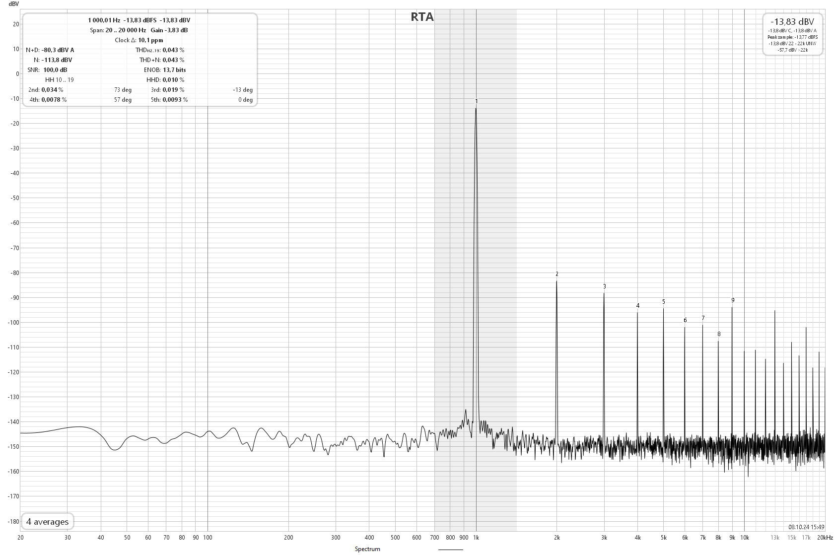

Откопал свои замеры Fiio K11 R2R по которому пускают слюни на DA.
Прочувствуйте разницу! :laughing:
r2r или с затертыми tda1543?
Уверен, что совершенно никакой разницы тут (в THD) не почувствовать. Это не те масштабы.
Маркан с его 20% THD - это да :slight_smile:
Здесь же - в K11 - почувствовать можно исключительно тот п…ц, который выдают полтора десятка полукопеечных импульсных DC-DC и муравьиных LDO на все питания. На этом вся Фия и заканчивается. А THD тут вообще сбоку и никакой роли не играет абсолютно..

Хорошие замеры - отправная точка в проектировании. А уж потом идет навешивание рюшек и отслушивание.
K11 в этом плане безнадёжен!
