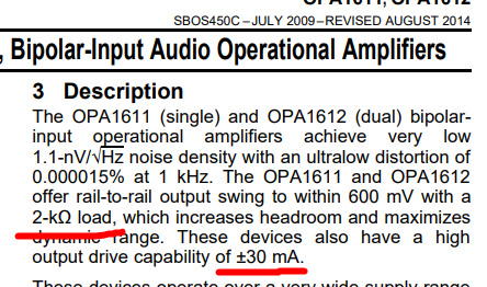

Обычно в I/V рекомендуют использовать быстродействующие усилители. Мне честно говоря это не понятно. Усилитель работает в режиме источника тока на резистивную нагрузку в обратной связи. На мой взгляд было бы логично подобрать ОУ, который без напряга умеет отдавать хороший ток по выходу. По счастью, такой звуковой ОУ существует, это OPA1622. Ему не страшна нагрузка даже в 32ома.
Установка в этот каскад “обычных” операционников моментально портит всю картинку по THD.
А 1612 не?
Нее! Маловато будет! )

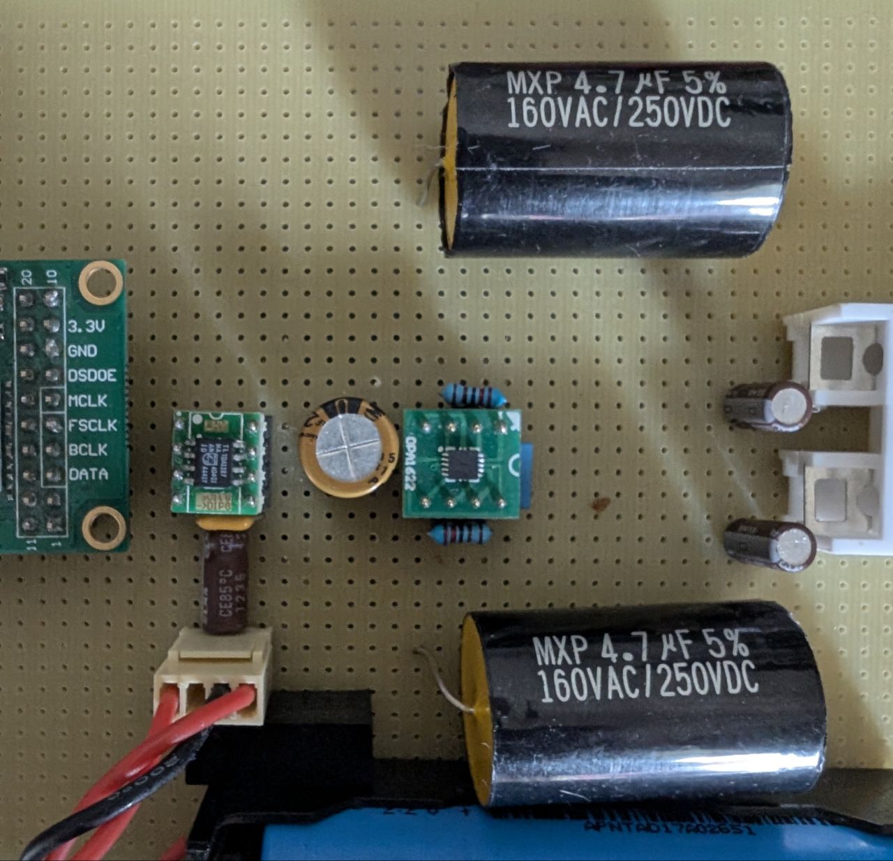

Макет с восьмичиповым tda1387 сделал с асемплингом на AK4137.
Но пока не понял “нафига козе баян”. Отключил апсемплинг и гоняю как NOS.
Вкл/выкл делается софтверно на лету через Лисёнка.
