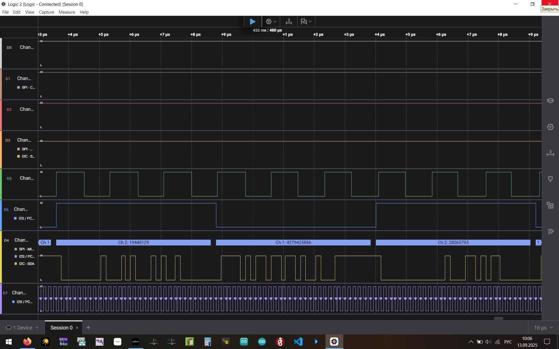

в качестве клока нужен мастер клок тогда кадры расшифровываются
играет кобуз и логик анлайзер не брал у меня потоки выше 96 на 192 были пропуски

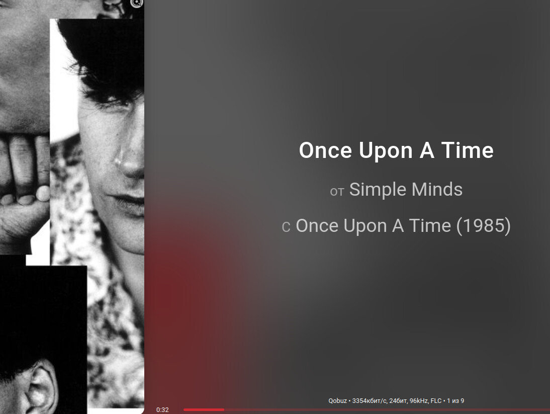

Вот например 24 бит 96 кГц.
От лисы согласен, при тех частотах LRCK и SCLK на I2S лисы можно передать 32 бита но фактически столько не передается при работе Qobuz, по крайней мере при работе через Squeezelite. Ну или конечно можно сказать что там передаются нули, после 24го бита.

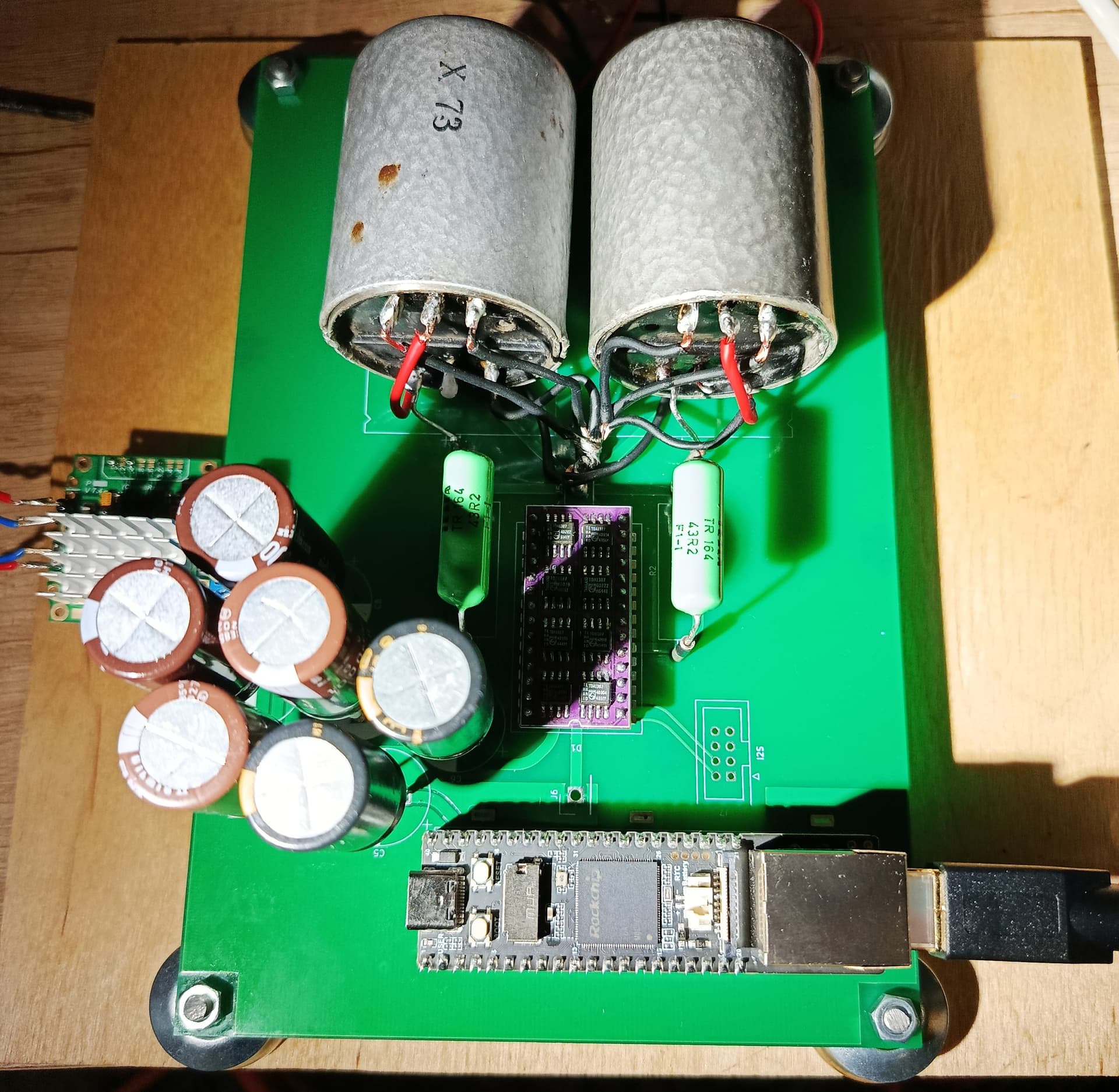

Вот так выполнено подключение по I2S. Тестовый вариант. Предполагались конденсаторы на выход, и сначала они и были, но попробовал с трансформаторами, что под рукой оказались, и кажется интереснее играет. Осталось дождаться обновления ПО, надеюсь проблемы с QC уйдут.

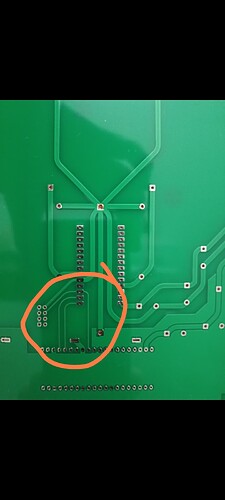

разводка I2S
как же рад видеть данные трансформаторы

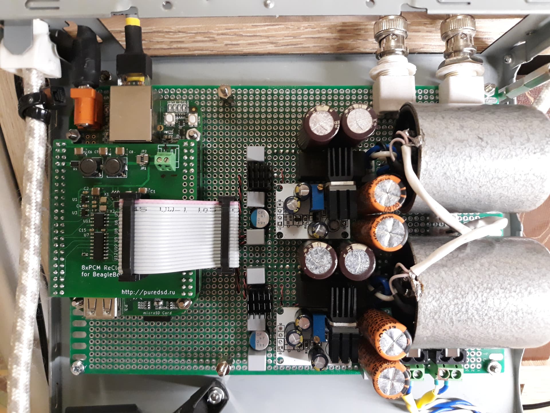

dual tda 1543. перевел с beaglebone на luckfox max. фото старое на бигле.
Первичную обмотку перекоммутировали? Я их параллельно включил. Можно конечно без перекоммутации обмоток попробовать балансную схему. Еще одну такую плату ЦАП с али закажу может быть для этого.
А что за трансы? Я так понял, они усиливают сигнал, снятый с резиков U/I? Или это выходники?

Токовый выход ЦАП + Трансформатор - Ламповый каскад.
"…преобразование I/V на резисторе, трансформатор, буфер/каскад усиления, выход. " Я так и подумал. У меня сейчас такая же цепочка на мультибите. Сам резик тут важен…говорят. Пока на тонкопленочном мэлфе остановился..
А что за чип? Я слышал, что в каких-то чипах резики есть уже встроенные. Не факт что они хорошие, конечно, но можно попробовать.
